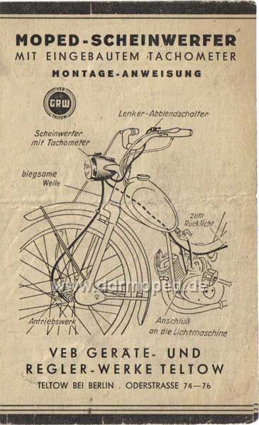

Das Bild ist reine Phantasie. Sieht man eigentlich. Es gibt einige frühe Originalbilder und irgendwo existieren Bilder eines völlig neuen SR1. Da sieht man es auch eindeutig.
Gruß, Sven
Moped Micha
Geschrieben am: 03.07.2022, 09:03
Beiträge: 2388
Mitgliedsnummer.: 9051
Mitglied seit: 16.08.2016
QUOTE (kradschütze @ 03.07.2022, 01:09)
Als Ingenieur sehe ich da zu nächst eine Prinzipskizze, die ich zufällig beim Googeln nach Bildern hier in diesem Forum fand.
Zur Erklärung für die anderen Mitleser, bei biegsamen Wellen sollte man weite Radien wählen, um die Reibung zu minimieren. Es hat sich quasi so von selbst ergeben.
Aber wie bereits geschrieben, es wird noch geändert.. Vielen Dank für den Hinweis Sven.
Bleibt gesund!
Micha
PME-MailMSN
Otto
Geschrieben am: 03.07.2022, 09:33
Beiträge: 2172
Mitgliedsnummer.: 7023
Mitglied seit: 21.12.2013
Obwohl heute alle gängigen CAD Programme die Darstellung und Konstruktion mit Schläuchen, Zügen und Kabeln erlauben, wird ganz häufig immer noch ohne diese Elemente konstruiert und dann im Nachgang die Verlegung ins fertig konstruierte Gerät "reingebetet". Das zieht dann einen elendigen Rattenschwanz an Änderungen und Umkonstruktionen nach sich, um den nötigen Platz zu schaffen.
Das war sicher früher nicht anderes bzw. noch "schlimmer", daher dürfte das gezeigte Bild keine reine Phantasie sein, sondern irgend ein früher Versionsstand vom SR1 wo man die Tachowelle wie gezeigt verlegen wollte.

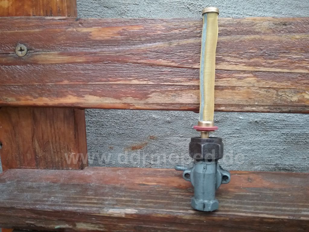

Der Tank ist einsatzbereit. Der kleine Kumpel auf dem Foto auch.
Bleibt gesund!
Micha

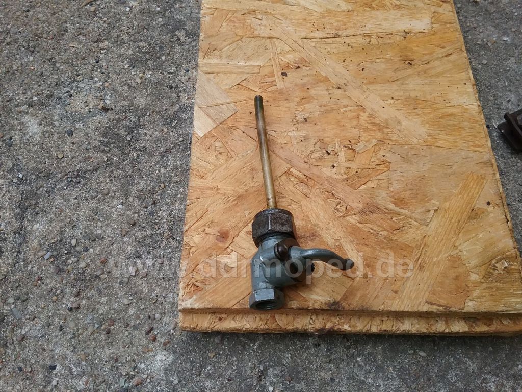

Moped Micha
Geschrieben am: 07.07.2022, 16:17
Beiträge: 2388
Da kann ich wohl noch basteln und löten. Zum Glück habe ich zwei Siebe gekauft., so hatte ich es nämlich vermutet.

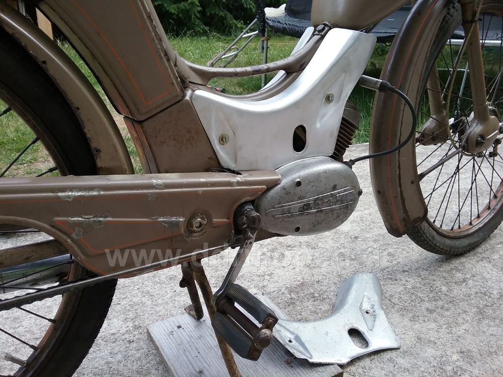

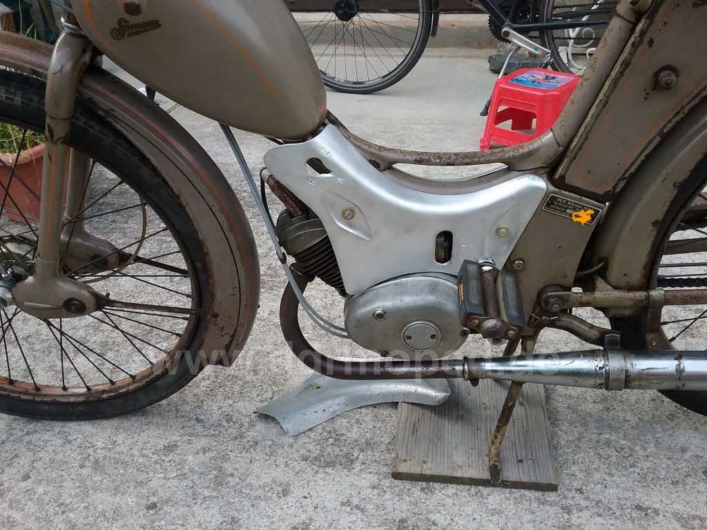

kradschütze
Geschrieben am: 10.07.2022, 11:33
Beiträge: 1481
Mitgliedsnummer.: 6158
Mitglied seit: 27.01.2013
Das Bremsgestänge wird beim sr1 unter dem Kettenschutz geführt.
Gruß, Sven
Moped Micha
Geschrieben am: 10.07.2022, 16:57
Beiträge: 2388
QUOTE (kradschütze @ 10.07.2022, 11:33)
Danke für den Hinweis Sven.
Bleibt gesund!
Micha
PME-MailMSN
kradschütze
Geschrieben am: 10.07.2022, 17:15
Beiträge: 1481
Mist, da wollte ich besonders schlau sein. Nein, ist richtig, hab ich mit dem sr2 verwechselt. Tut mir leid 🤦‍♂️ wird außen geführt!
