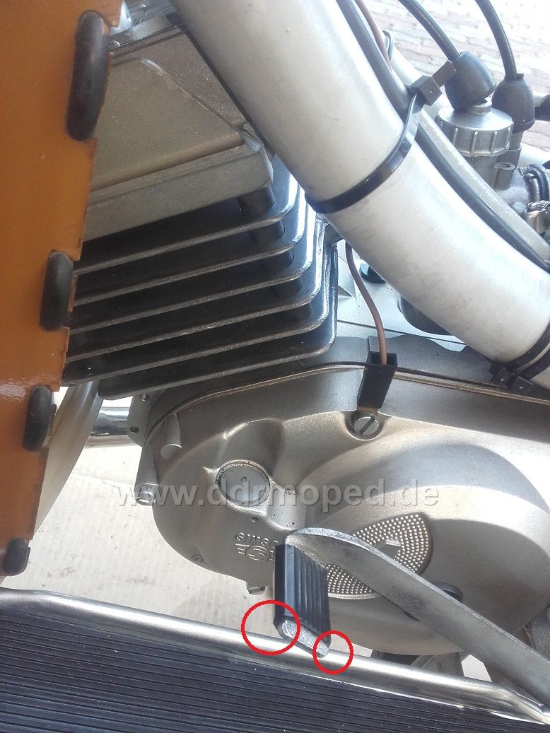

Hallo Patty146,
Bei der Schaltwippe schneide ich immer die Gummis etwas kürzer so das sie an den Blechnasen nicht vorbei kommen. So sind sie mir noch nie abgerutscht.
Übrigens , wenn jemand einen alten Schwalbe Gepäckträger hat, die Gummis daran sind die gleichen wie für die Schaltwippe. Muß man nur kürzen ! wink.gif
Da die Lenkergummis immer ein Loch haben für die Blinkerschrauben, schneide ich immer aus einen alten Lenkergummi die entsprechenden ovalen Kreise aus und klebe sie mit 2-3 winzige Tropfen Sekundenkleber ein. Verringert das Schmutz und Wasser eintreten können.

Hallo Steffan,
die Idee klingt gut. Das wird probiert. Drei Millimeter würden ja reichen.
Kannst du Mal ein Foto schicken von deinem "geflicktem" Lenkergummi. Die Idee ist ja nicht schlecht. Wurde nur gerne sehen, wie es ausschaut. 😉

Den hinteren Schaltwippengummi einfach mal in kochendes Wasser schmeißen und ein paar Minuten drin lassen. Nach dem Abkühlen den Gummi so montieren, dass das jetzt innere Ende nach außen kommt. Das ausgeleierte äußere Ende also entsprechend nach innen. Notfalls wie empfohlen an der schlechteren Seite etwas kürzen, damit der Gummi nicht über die "Nasen" reicht.
