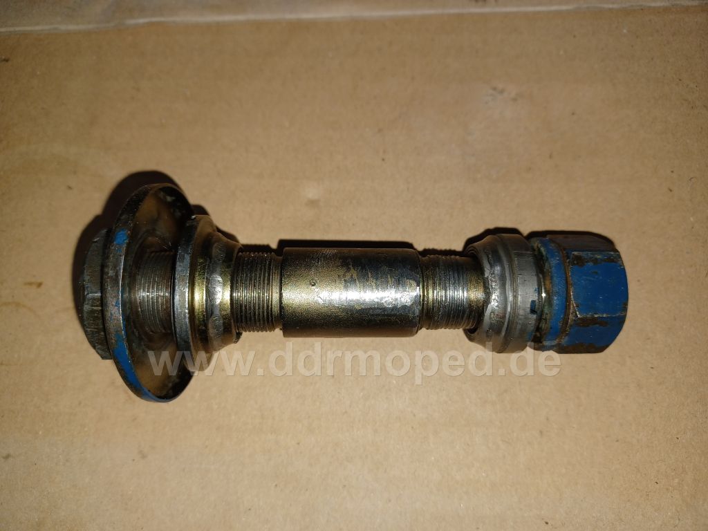

Moin,
ich habe den Befestigungsbolzen von dem Stoßhebel meines Piccolo/5 mal demontiert. Befürchtung hat sich bestätigt, Bolzen kaputt (Gewinde im Sack). Nun stellt sich die Frage woher einen neuen?
Und da er mich entfernt an ein Tretlager vom Fahrrad erinnert, wollte ich fragen ob jemand unserer Fahrradspezis den schonmal gesehen hat und mir sagen kann wonach ich suchen müsste. Oder evtl. hat ja noch einer einen rumliegen der er loswerden möchte.

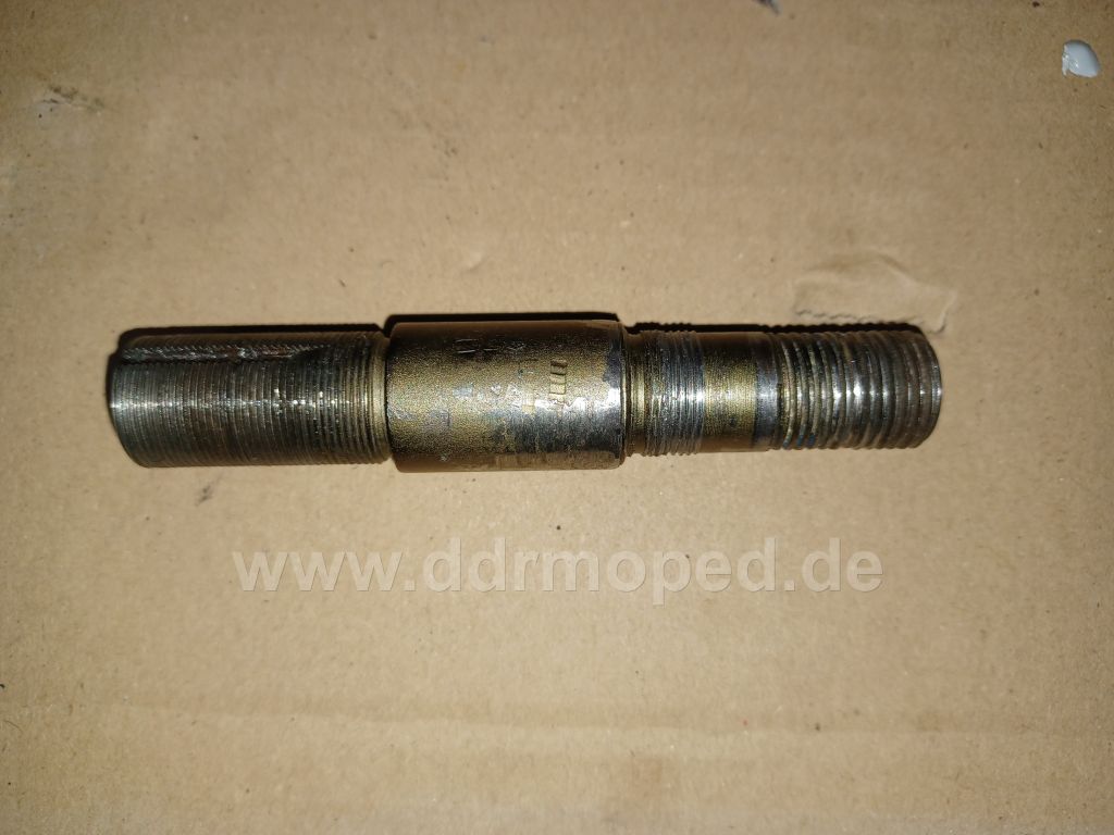

und nochmal ohne "Anbauteile"

Mir ist leider kein Fahrrad bekannt, welches solch Teil verbaut hat. Aber es erinnert schon an eine Tretlagerwelle. Vielleicht kann man aus dieser solch ein Teil nachbauen. 🤔

Ja das wäre mein Notfallplan. Ein Tretlagergehäuse samt Welle vom Fahrrad amputieren und beim Piccolo anschweißen. Und dann anschließend die Welle anpassen.

Das ist ein ganz simples Drehteil, drei Absätze, zwei Einstiche, drei Gewinde, fertig. Das lässt du dir in irgendeiner Dreherei nachbauen. Wahrscheinblich irgendwas um 30 Euro.

2 verschiedene Gewinde in der Steigung, dazu kommt einmal 0,9er rechts sowie linksgewinde. Und eine Längsnut muss auch gemacht werden.
Bei der aktuellen guten Auftragslage in den Drehereien sowie der aktuellen Kostenentwicklung kommst du mit deinen veranschlagten 30€ bei weitem nicht hin. Für 30€ machen die nicht mal die Drehe an. Einen guter konventioneller Dreher inkl. Maschine kostet den Endkunden mindestens 80€ die Stunde. Bei vielen sogar weitaus mehr. Und mit einer Stunde wird der Bolzen nicht erledigt sein.
Und im CNC Bereich Einzelteilfertigung? Das will, glaub ich, keiner wirklich bezahlen.
Da meine Drehbank die 0,9er Steigung nicht kann bleibt für mich nur der von dir als Freakiger bezeichnete Plan über.

Hm, wofür ist das Teil denn eigentlich gedacht? Zumindest ich weiß gar nicht, was es mit einem Piccolo/5 auf sich hat und wozu ein Stoßhebel gut sein soll. Auf dem ersten Bild sind ja Konen aufgeschraubt worden, sind die denn überhaupt notwendig?

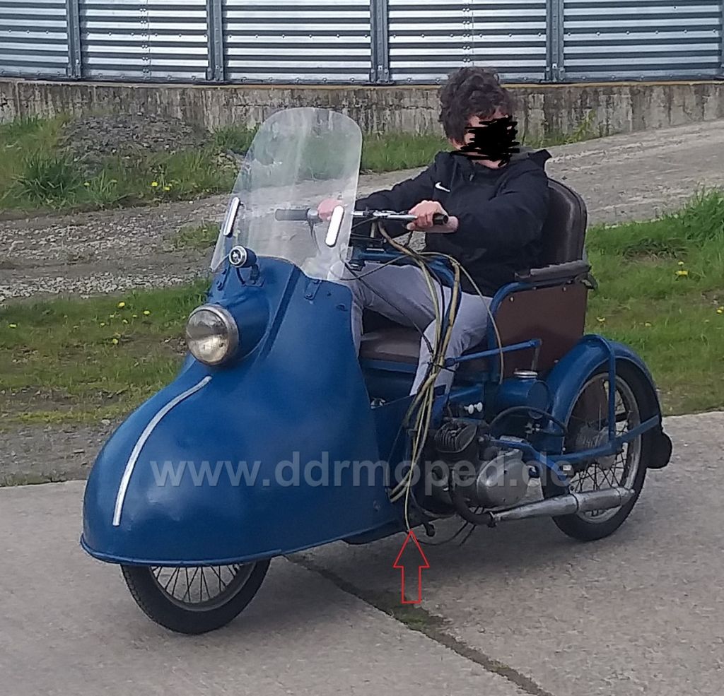

Der Stoßhebel ist beim Piccolo, genau wie beim DUO, gedacht zum Lenken und Bremsen. Dieser Bolzen ist ein Teil der radial beweglichen Verbindung von Rahmen zum Stoßhebel (siehe Pfeil).
Leider kaum zu erkennen. Ich bin heute Abend wieder in der Scheune. Dann kann ich mal ein deutlicheres Foto machen.
Und diese Verbindung ist einem Fahrradtretlager sehr ähnlich. Auch das Gehäuse des Bolzens ist vom Tretlager abgeschaut.

Mach mal bitte eien Zeichnung, ich frag das für dich mal an, wird aber erst Anfang nächster Woche. Falls es für dich interessant sein sollte, musst du mir aber die Konnen schicken, da meine Dreherei vermutlich nicht die Lehrringe für die Gewinde hat.
Wer für so was 1h braucht, hat den Beruf verfehlt. Und genau das ist ja die Stärke von einer CNC Maschine, dass sie eben kein Automat mit großem Rüstaufwand ist, sondern durch das Werkzeugmagazin schnell auf verschiedene Anwendungen adaptiert werden kann. Einzelstückfertigung ist auf CNC Maschinen absolut gängig und üblich. Die Nut kann man mit einem angetriebenen Werkzeug machen oder Quick und dirty 2/100 weiße mit einem Drehstah Stoßen.

Ich kenne zwar jetzt nicht die restlichen Details wie dieses Lager ansonsten aufgebaut ist, aber wenn das ein Teil der Lenkung ist, würde ich das Ganze wahrscheinlich gleich auf Industrielager umrüsten und so bei der Welle auf die Einstellgewinde der Konen verzichten, was die Fertigung auch nochmal vereinfacht.
Die Konen haben das Ende ihrer Lebensdauer ja auch schon vor langer Zeit erreicht und die zugehörigen Lagerschalen werden wahrscheinlich auch nicht besser aussehen. Für den Einsatzzweck, sich nur ein paar Grad vor und zurück zu bewegen, sind die Lager mit großen Kugeln ohnehin augenscheinlich die falsche Wahl gewesen. Besser wären viele kleine Kugeln, um möglichst viele Auflagepunkte zu bekommen; wie beim Steuerlager auch.
Danke Otto. Zeichnung kommt wenn ich aus dem Urlaub zurück bin.
Wozu brauchst du die Konen wenn die Dreherrei das Gewinde nicht machen kann? Oder hab ich das falsch verstanden ?
