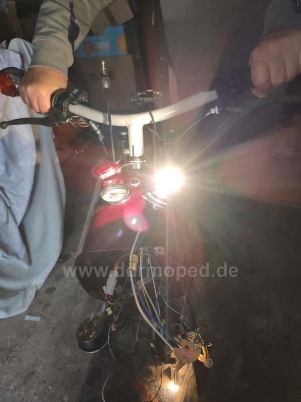

endlich Erfolg! Habe alle Kabel nochmal abgezogen, jedes durchgeprüft, wieder aufgesteckt nach Schaltplan: hat vorn und hinten wieder nur geglimmt. Dann als letzte Möglichkeit den Regler getauscht. Und siehe da, alles in Ordnung! Und das
, obwohl der Regler nagelneu war. So sieht's jetzt vorn aus.

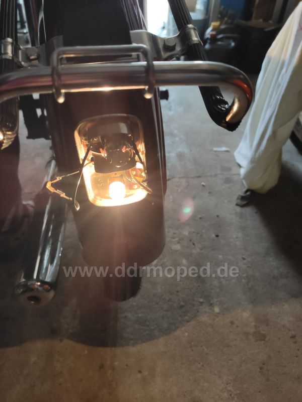

Und so hinten. Ich bin zufrieden und es kann endlich mit der Montage weitergehen!

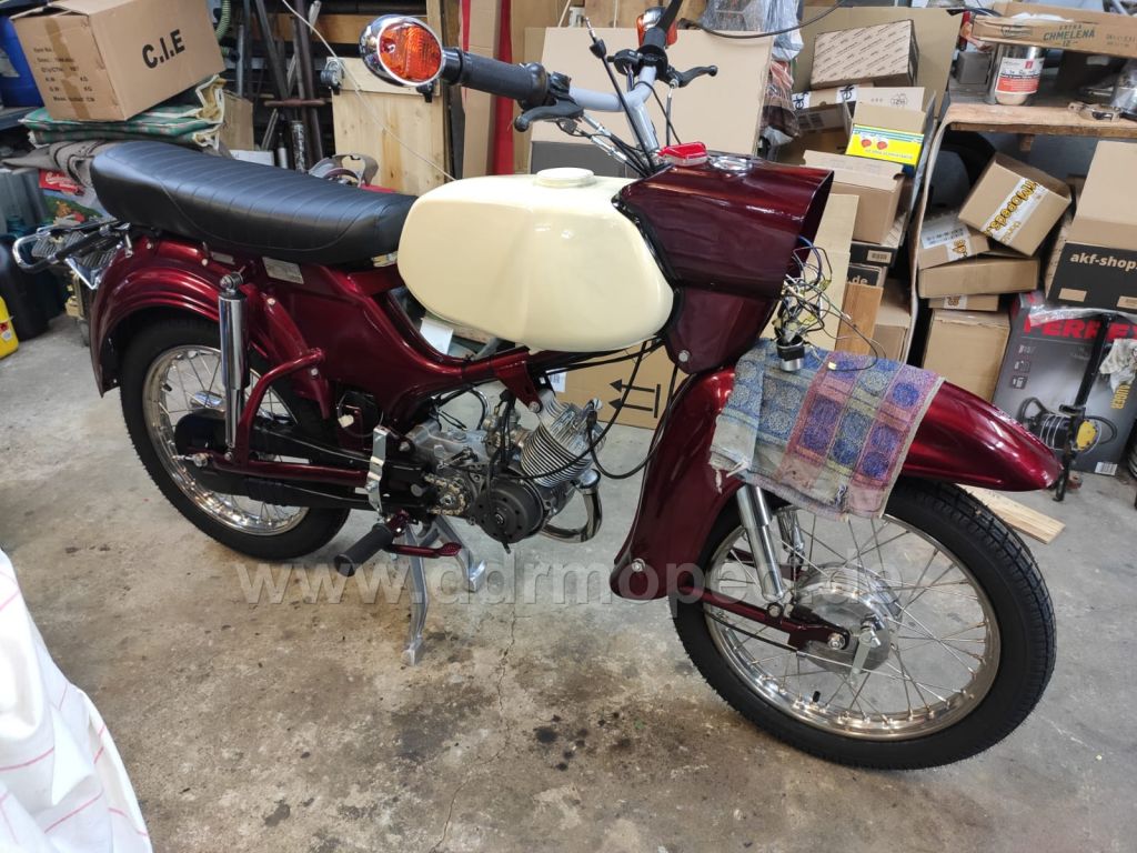

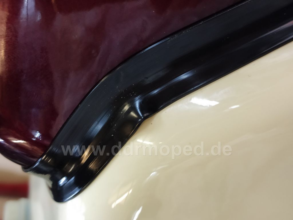

Die Tankmontage zeigte sich, wie erwartet, schwierig. Zum ersten waren die Gummis für die Tankauflage die falschen. Habe mir dann, da es endlich weiter gehen sollte, aus einem alten Fahrradschlauch Ringe geschnitten. Zur Tankmontage mußte ich mit einem Baumstrahler dann den steifen Profil- "Gummi", heute aus einem Kunststoffmaterial gemacht, kräftig anwärmen. Mit viel Spülmittel und Kraftaufwand sitzt er nun an Ort und Stelle.
Andreas51

Perfekt sitzt das Profil nicht. Aber vielleicht folgt nach einem (heißen?) Herbst ein heißer Sommer und es verbessert sich in der Sonne noch.

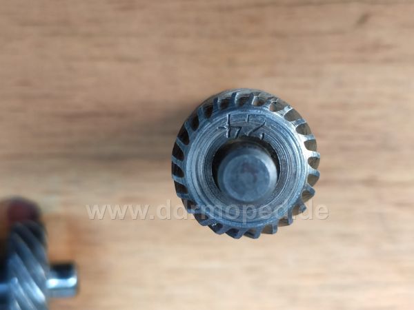

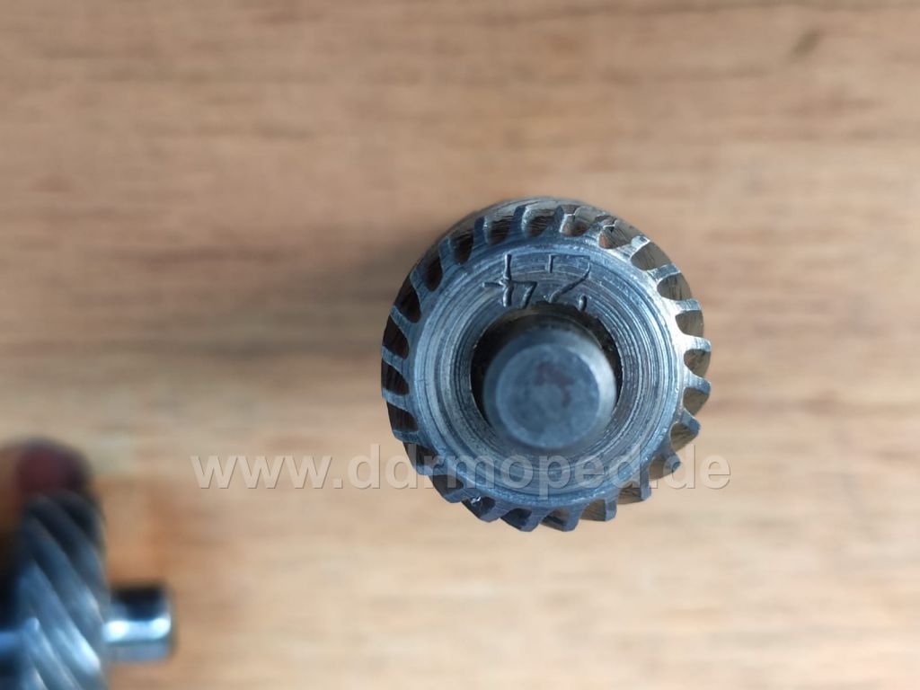

Für den Tachoantrieb hatte ich dann zum Glück für mein 13er Kettenritzel die richtige Übersetzung da.

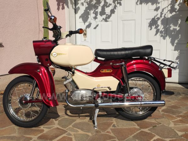

Gestern war das Moped nun (fast) fertig!
Andreas51

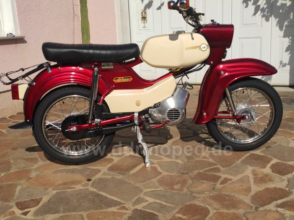

Mitglied seit: 02.02.2012
Hier die andere Seite. Und am Mittwoch ist der DEKRA-Termin!
Andreas

Original war der Gummi glaube ich etwas eingeschnitten, so wie beim Star auch dann sitzt er besser.

QUOTE (Andreas51 @ 01.10.2022, 20:25)
Andreas
Schaut gut aus.
