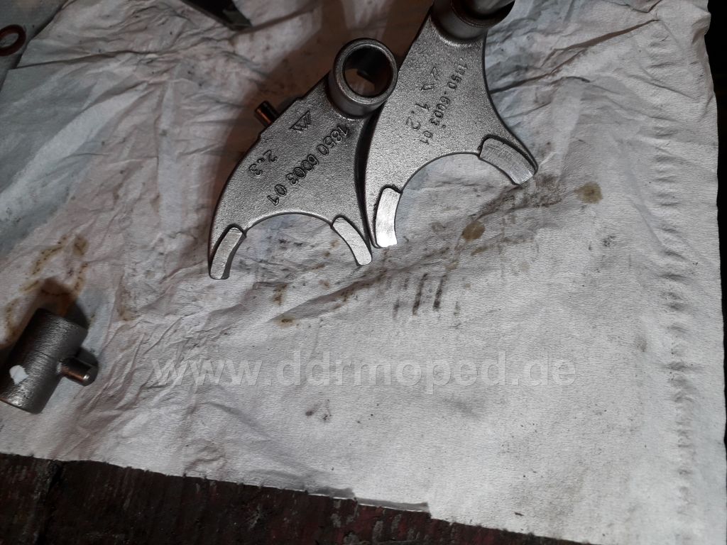

Hier an der Schaltgabel muss es auch mal eine Änderung gegeben haben.
Die Eingriffflächen sind bei der Einen breiter.
Grund für den Vergleich mit einer Anderen ist, die Verbaute scheint etwas krumm zu sein.

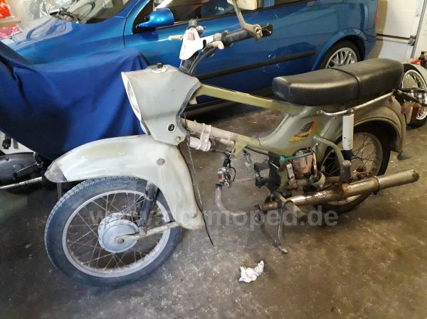

Hier mal das Habicht Relikt von dem der Motor stammt.

Läuft am M54
