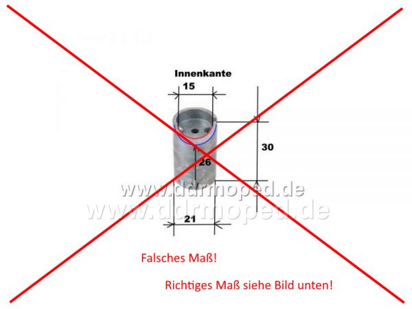

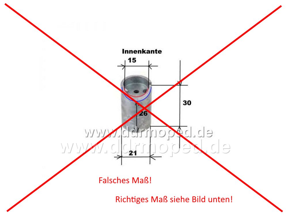

Der Schieber für die 16N3 ist kleiner im Durchmesser (und auch anderweitig recht anders).
Schieber für 16N1 gibt es alte und neue. Der neue (ab 1968) hat eine kleine plane Fläche auf der Unterseite, in Fahrtrichtung vorne, über dem Standgasaustritt. Die alte Version hat diese Fläche nicht, sieht so aus wie im Bild hier gezeigt. Zweck der Änderung war besser einstellbares Standgas.
Leider fertigt MZA anscheinend zwar original, aber nach der alten Version.
janko
Geschrieben am: 12.08.2022, 16:07
Beiträge: 93
Mitgliedsnummer.: 6126
Mitglied seit: 16.01.2013
Hallo, ja Superzeichnung die ich da sehe. Viele Dank dafür.
Darf ich die 26 mm so verstehen dass die bis zur inneren Kante gehen?
Da ist ja die Schräge und innen und aussen differiert ein wenig.
Der Innere Durchmesser ist bei mir 18 mm.
Das wird der Unterschied sein zwischen dicken und dünnen Schieber.
Ich habe die Schieberschräge etwas höher gefeilt,läuft gleich viel besser.
Jetzt optimiere ich noch den Schwimmerstand,vielleicht kriege ich den Vergaser noch hin.
Gruß Jan.
Geschrieben am: 13.08.2022, 15:01
Beiträge: 4432
QUOTE (janko @ 12.08.2022, 16:07)
... Darf ich die 26 mm so verstehen dass die bis zur inneren Kante gehen?
Da ist ja die Schräge und innen und aussen differiert ein wenig. ...

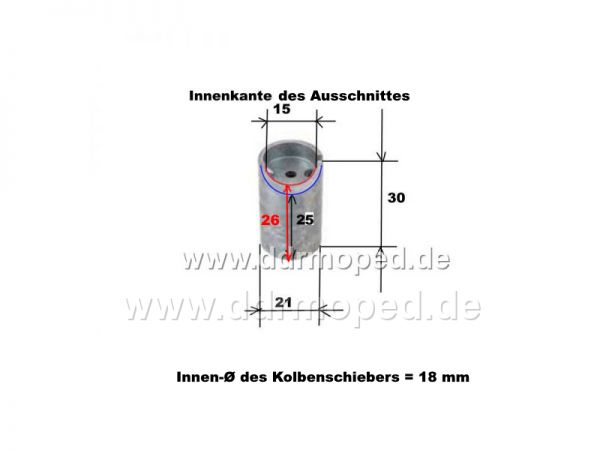

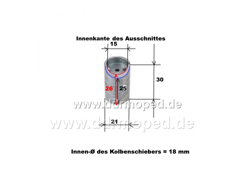

Ich meine, ich hätte die 26 mm bis zur vorderen, bzw. unteren Kante gemessen. Ich hab zur besseren Erkennbarkeit deshalb jetzt oben im Bild auch noch die blaue Linie hinzugefügt.
Mit "Innenkante 15 mm" ist die Innenkante des Beginns der Schräge gemeint, nicht der Innen-Ø des Schiebers.
Ich werde es am Montag aber nochmal genau nachmessen, auch den Innen-Ø des Schiebers.
Geschrieben am: 13.08.2022, 17:36
Beiträge: 4432
So, eben zwei Zentner Fett von der Brille gewischt und den Kolbenschieber nochmal nachgemessen. rolleyes.gif
Janko du hast Recht. Ich nehme alles zurück und behaupte das Gegenteil. ph34r.gif
Bis zur unteren, vorderen Kante des Ausschnittes (blaue Linie) sind es 25 mm und bis zur hinteren, oberen Kante (rote Linie) sind es 26 mm.
Innendurchmesser des Kolbenschiebers ist bei mir auch 18 mm.
janko
Geschrieben am: 14.08.2022, 13:16
Beiträge: 93
Hallo Unhold,
es widerstrebt mir zwar dich so zu nennen,aber so ist dein Name,sorry.
Deine Skizze hat mir sehr geholfen,danke.
Habe meinen Schieber der etwas Abweichungen hatte, nach dieser Zeichnung
passend gemacht und ich muß sagen,die S 50 läuft in Verbindung mit etwas
niedrigeren Schwimmerstand jetzt ordentlich.
Hätte nicht gedacht,dass eine kleine Korrektur soviel ausmacht,vorher war der
Vergaser einfach zu fett einreguliert.
Gruß Jan.
