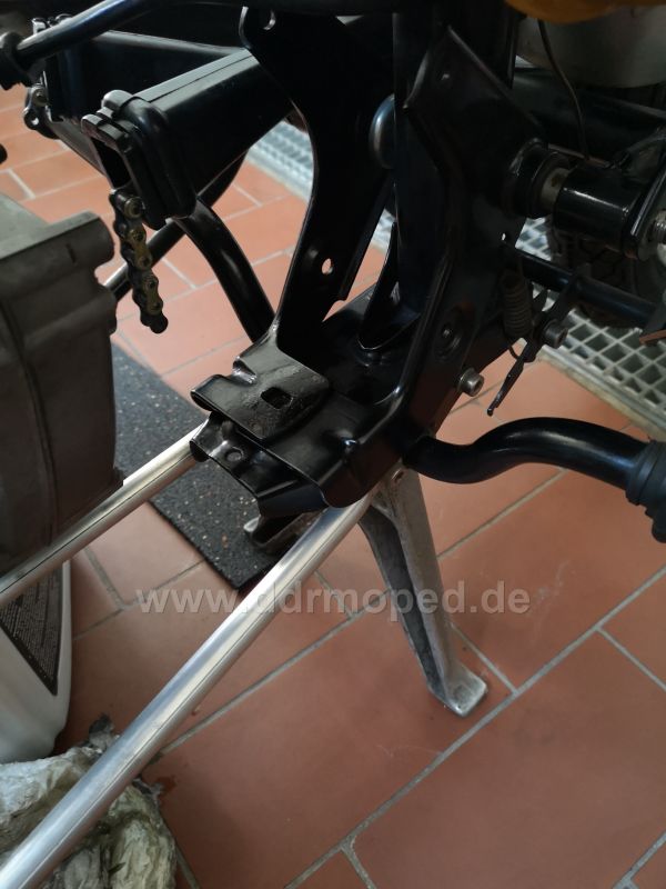

Motorhalter

Bei der Motorhalterung sieht man doch wie diese aufeinander gelegen haben, ansonsten Schraube durch stecken und schauen ob diese gerade ist. Aber dazu die Ständerfeder aushängen, dann Motor einbauen und die Motorschrauben festziehen. Dann erst das Gummilager unter den Motor festziehen und zuletzt die Ständerfeder.
Gruß Bernd

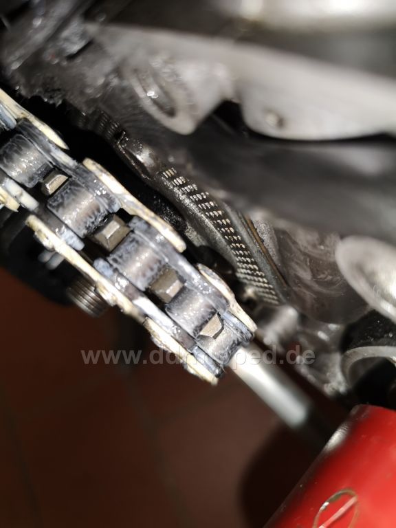

Ich habe jetzt Motor und Schwingenlager getauscht, habe 2mm aus der Gabel gerichtet und den Abstandhalter auf der Bremsenseite geplant. Das Hinterrad scheint jetzt gerade zu stehen.
Der Motor sitzt in der original Variante der Halterüberlappung jetzt gut im Rahmen aaaaaberrrr...
Die Kettenlinie vorne am Ritzel passt nicht.
Als ob das Ritzel ein paar mm zu weit drin steht.
Es könnte natürlich auch vom Hinterrad kommen aber die Schwinge war winkelig und es ist komplett nach Explosionszeichnung mit Abstandhalter am Kettenkasten eingebaut. Spur habe ich natürlich auch eingestellt.
Werde Mittwoch mal kettenschläuche und Kettenkasten ausbauen und mit Abstandhaltern das Hinterrad wieder einbauen. Dann sieht man die Kettenlinie besser.
Keine Ahnung... Schon nervig das ganze.

Bild 2

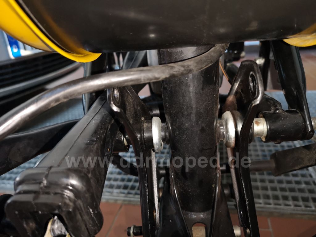

Bild 3

Hinterrad sitzt wieder gerade. In der Schwinge waren 2,5mm Verzug, die ich in einem Schraubstock wieder richten konnte. Außerdem habe ich die Schwingenlager getauscht und das Alu Abstandsstück auf der Linken Seite 2mm geplant und mit einer großen Karosseriescheibe als Auflage verbaut. Somit kann sich das Alu nicht mehr in das Langloch der Schwinge drücken.

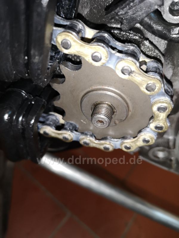

Nachdem ich die Kettenlinie ohne Schläuche und Kettenkasten geprüft habe lief die Kette immer noch auf dem Kettenritzel einseitig und hat sich teilweise auf die Zähne gesetzt.
Da die Kette eine 420er Norm hat und somit etwas zu breit für das original Ritzel ist habe ich ein Ritzel speziell für 420er Ketten gekauft.
Auf diesem Ritzel wird die Kette deutlich besser geführt, der Lauf war aber immer noch nicht perfekt.
Da das Nachbauritzel flach ist lang ein Abstandhalter bei. Original ist das Ritzel auf der Seite der Mutter ja etwas erhaben. Diesen Abstandhalter habe ich jetzt hinter dem Ritzel montiert und konnte somit das Ritzel etwas nach außen bringen.
Ob es jetzt tatsächlich nur an der 420er Kette lag oder irgendetwas noch leicht verzogen ist weiß ich leider nicht, aber so konnte ich vorerst einen guten Kettenlauf gewährleisten. 🤷🏻‍♂️
