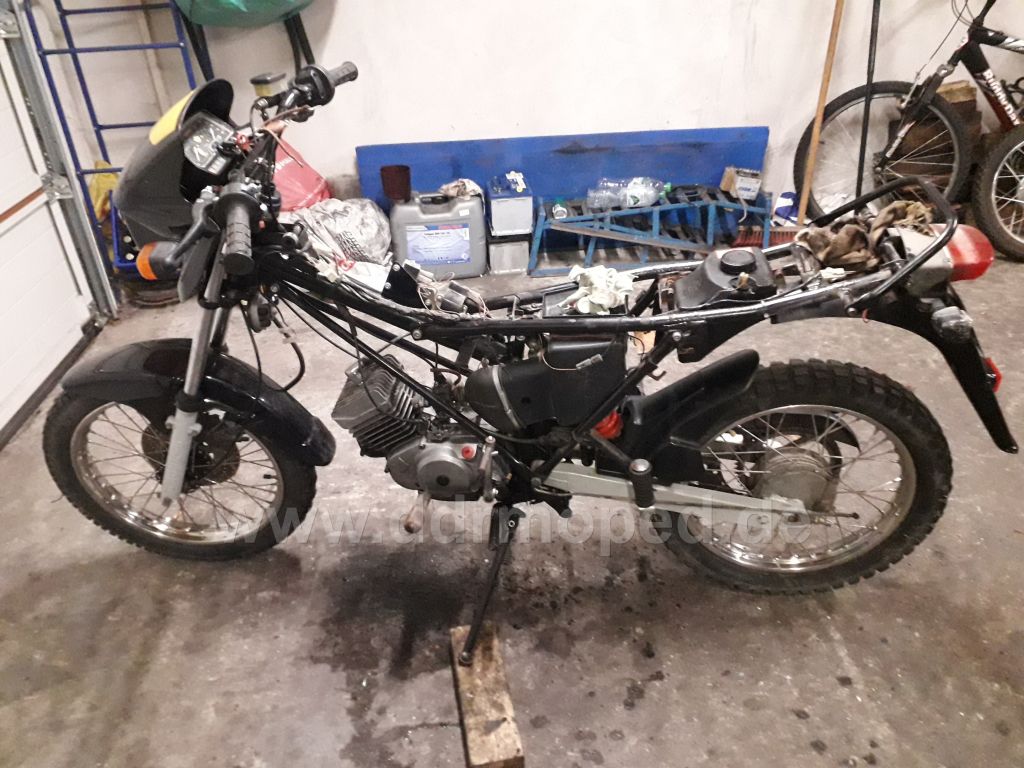

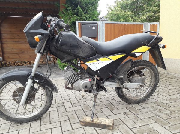

Also hier mal der Vogel.

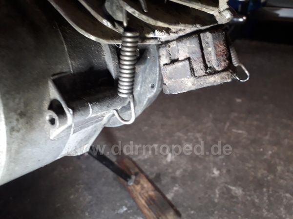

Andere Seite

Heute habe ich gleich mal etwas Hand angelegt.
Er steht seit 2009 und hat seitdem keinerlei Zuwendung bekommen.
Schön ist die Bayrische Reparaturmethode für den Schalthebel.
Zuerst habe ich ihn grob abgewaschen. Mich dann der vorderen Bremse zugewandt.
Die Pumpe war fest, ich dachte mir mit dem Sattel ist es ähnlich.
Den HBZ habe ich bis auf den Kolben zerlegt, mit einer Zange und etwas Druckluft habe ich ihn gut wieder gangbar bekommen.
Der Sattel hingegen ist gangbar.
Verbaut sind 17Zoll Stahlfegen. Nabe vorne ist schwarz, hinten blankes Alu.
Die Führungsrolle für die Kette ist nicht mehr vorhanden.
Einen Hauptständer hat er nicht.
Unter dem Tank entdeckte ich eine Vape Zündspule, das Polrad ist auch ein Wape ähnliches.
Auf dem Zylinder ist am Vergaserflansch eine 55 Eingeschlagen.
Vorne habe ich den Halter für die Kanzel gerichtet und hinten 2 Aufnahmepunkte für den Haltegriff am Obergurt.
Hier eine kleine Liste an Teilen die ich benötige:
2 Blinker komplett
Handbremshebel
Rechter Verkleidungsseitendeckel
Führungsrolle für Kette
Kettenrad
Rücklicht komplett

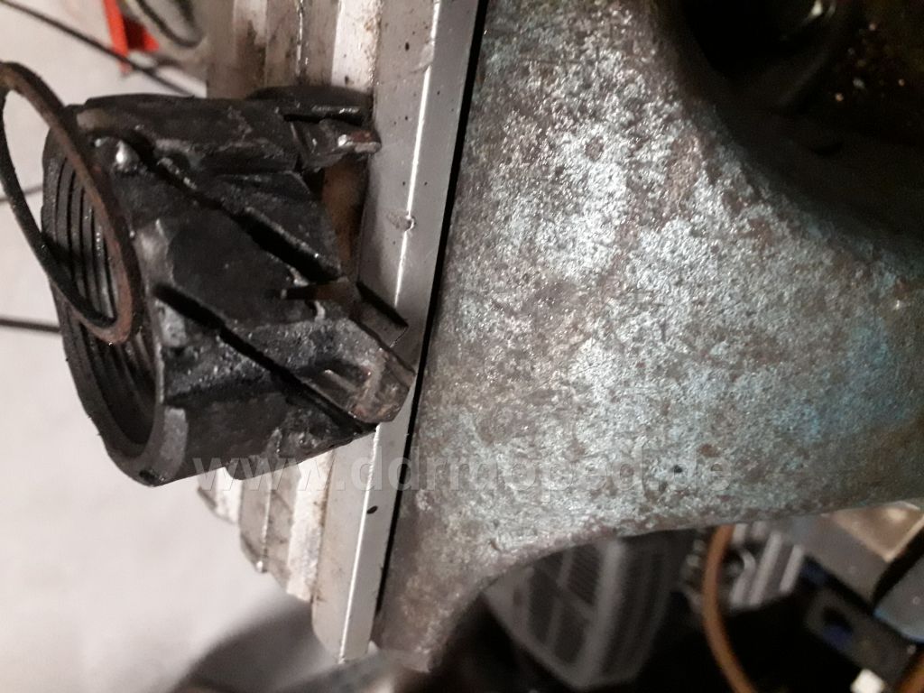

Kann mir jemand sagen ob der Auspuffflansch am Zylinder ganz normal geschraubt ist am MS50?
Kriege den gar nicht abgedreht.
Wollte mal probehalber einen Leo Vinci, den ich noch habe dranstecken.

Hier ist mal ein Bild, dieses kleine Viereck fiel mir auf, nicht dass der Überwurf damit gegen Abdrehen gesichert ist. Oder es ist nur eine erhabene Fläche für eine Kennzeichnung.
Jedenfalls bewegt es sich kein Stück.

Die Dinger sind meistens rammelfest... Normale Krümmermutter für Kugelflansch...

Selbst richtig glühend machen hat nichts gebracht.
Ich musste die Flex ansetzen.
