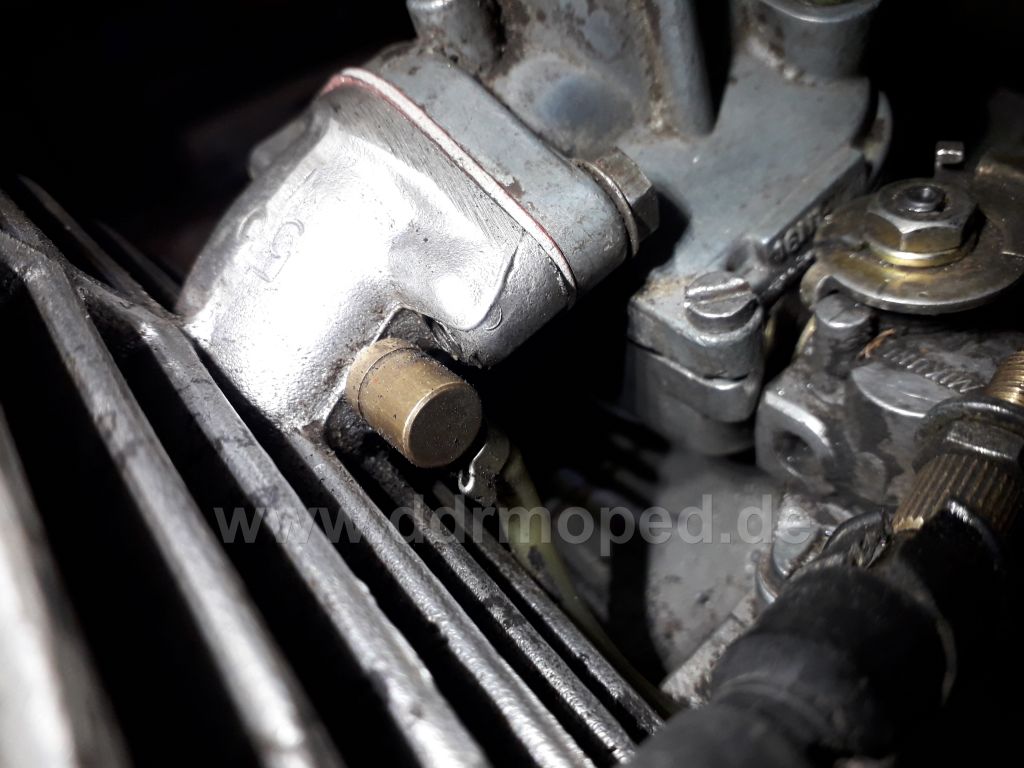

Die Tage wollte ich anstelle des Bing einen BVF einbauen.
Geht aber nicht, der BVF ist Breiter und ich kriege mit der Ölpumpe Probleme.
Beim Betätigen dieser würde die Anschlagzunge gegen das Oberteil stoßen.
Hat jemand eine Übersicht der Bing Vergaser. Der Verbaute hat nur einen Durchlass von 15mm.

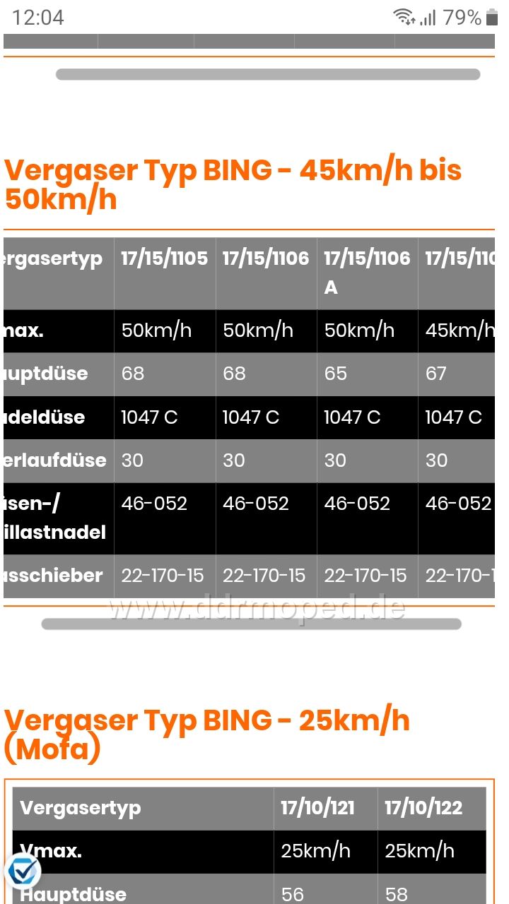

Der ganz korrekte BING Vergaser für den MS50 war der Typ 1106A oder 1105A

Meiner hat den mit dem A am Ende.
Der ist für die 50km/h Variante. HD65
Und dann für die 60km/h laut dieser Tabelle, mit 68iger HD. Der Rest ist identisch mit der 50iger Variante

Bis 50km/h

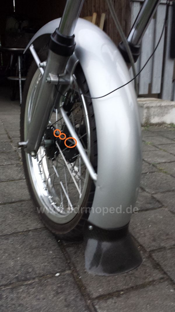

Kann mir mal jemand bei den Speichen für die 17 Zoll Scheibenbrems Vorderradnabe
helfen?
Bei einschlägigen Händlern finde ich einen Satz der als 16 Zoll/17 Zoll Satz für Scheibenbremse deklariert ist.
Bei mir sind die Speichen aber gleich lang(175mm)
Oder haben die Nachbaunaben verschiedene Speichenlängen?

Nein, die speichen sind bei 17" 2x gekreuzt und bei 16" 3x gekreuzt.
Geht also für beide Varianten. Das ist korrekt so
Geht also für beide Varianten. Das ist korrekt so.
Bild 16" 3x
stay tuned - mfg m@ngo
