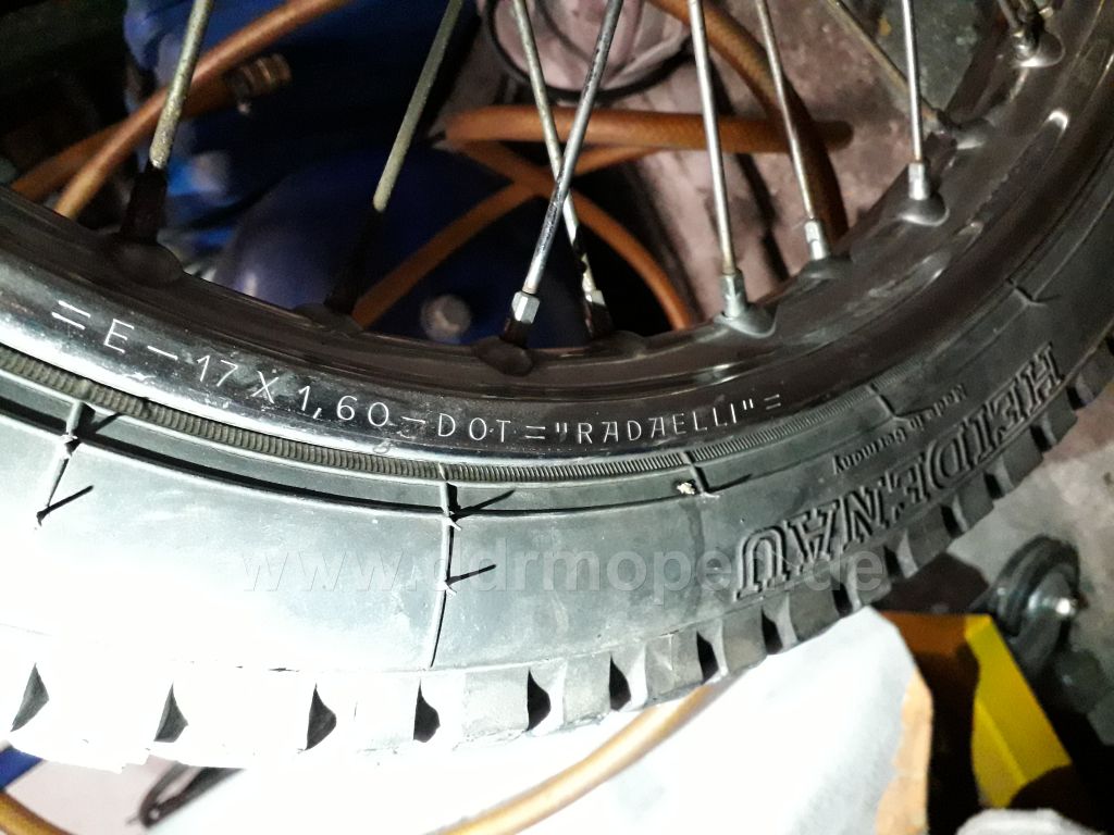

Kann mir jemand etwas zu den Felgen sagen, ob die ab Werk montiert waren?
Den Hersteller finde ich z.b. bei Ost Moped.
Sie sind ganz leicht magnetisch.

Bei meinem sind welche von Behr verbaut-Aluminium natur mit schwarzen Naben.

Es gab welche von Behr und Akront... Radaelli gab es meiner Meinung nach nur bei SC/TS...

Die Speichen sind jedenfalls original bei mir, mit SFW Prägung drauf.

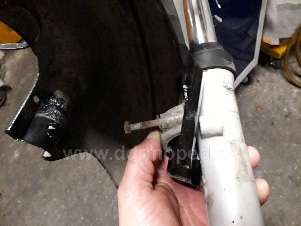

Das nächste ist der Kotflügel vorne.
Kann da jemand sagen ob der Koti für die Simson Gabel der Gleiche ist wie für die Marsocchi Gabel?
Bei der Simson Gabel ist wie auf dem Bild, innen eine Halteschelle und außen ja der angegossene Steg.
Die andere Gabel hat diese Stege ja nicht.
Dort ist außen eine Halteschelle laut Bildern.

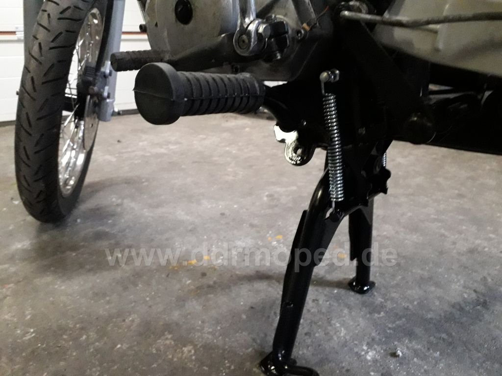

Ein Hauptständer von Kaiser 3D ist mittlerweile auch ans Moped gekommen.
smartsurfer81
Geschrieben am: 17.11.2022, 18:58
Beiträge: 1469
Mitgliedsnummer.: 7045
Mitglied seit: 01.01.2014
Hier der Ständer.

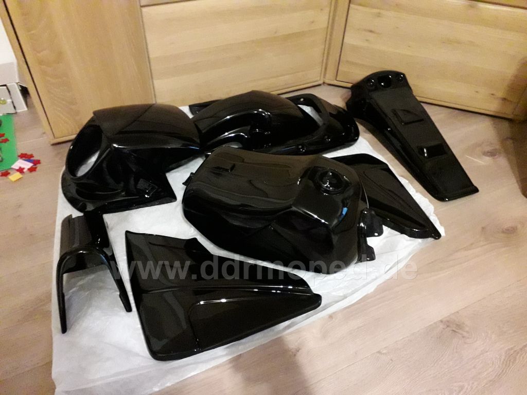

Gestern habe ich die Sperber Teile vom Lack geholt.

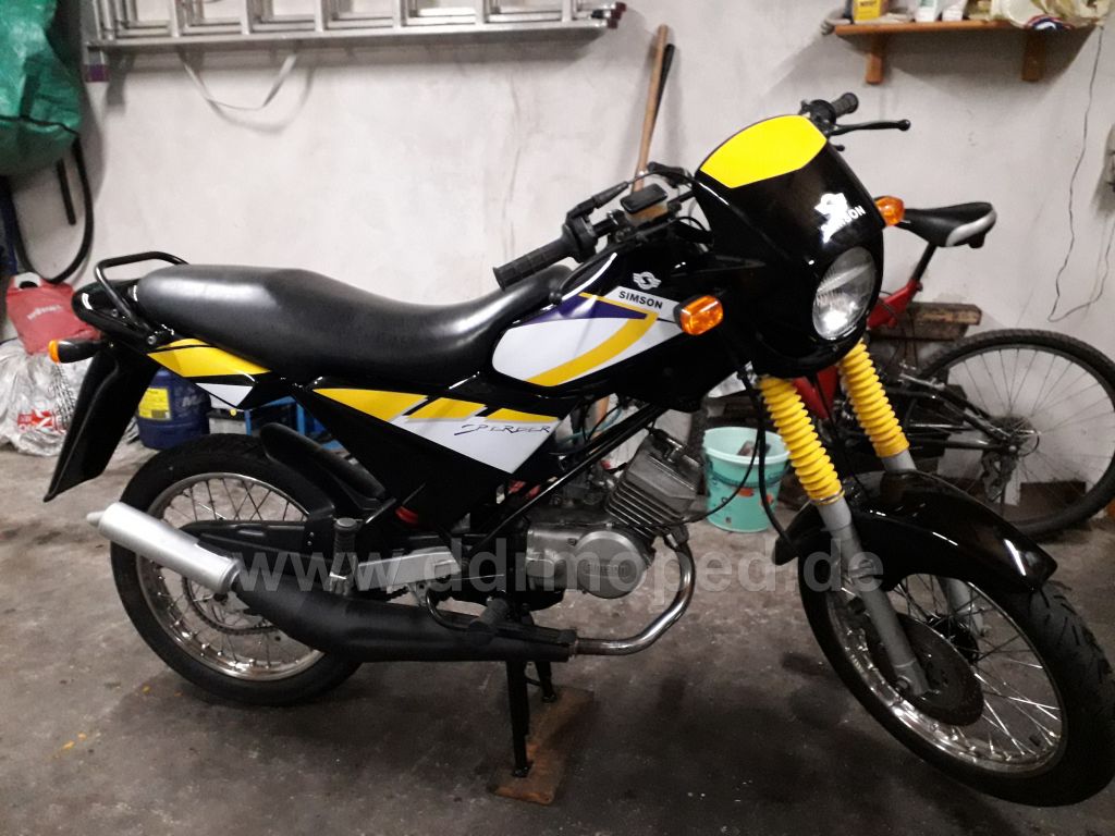

Am Sperber hat sich zwischenzeitlich einiges getan.
