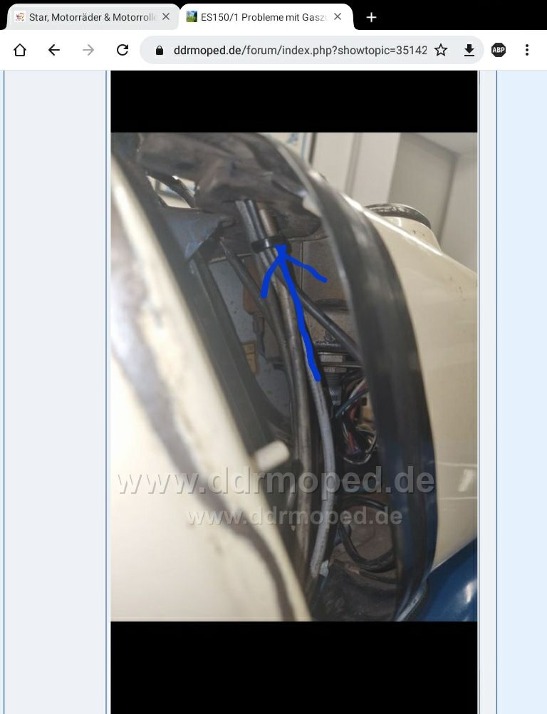

Schau mal nach, wo der Bowdenzug genau hängt!
Welches Maß hatte denn dein alter Gaszug und ist da vielleicht irgendwo ein Unterschied zum neuen?
Hast du den Neuen genau so verlegt wie den alten, oder liegt der etwas anders?
Manchmal hilft es, wenn man das ganze Bowdenzug-Geraffel bündelt, z.B. mit einem Schrumpfschlauch oder Kabelbinder.

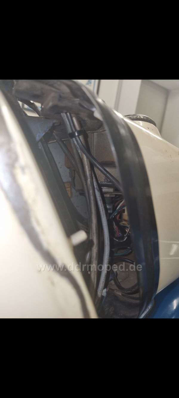

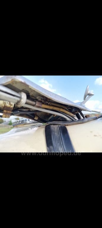

Den alten habe ich parallel zum starterzug gelegt. Das mit dem bündeln habe ich schon probiert. Leider ohne Erfolg ...
Hinter der lamoenmaske runter am Lenkkopflager vorbei, dann unterhalb vom Tank rüber und dann runter zum Vergaser.

Habe auch schon versucht, die Züge anders zu positionieren. Auch ohne Erfolg. Ich habe mir jetzt Mal andere Züge bestellt...
