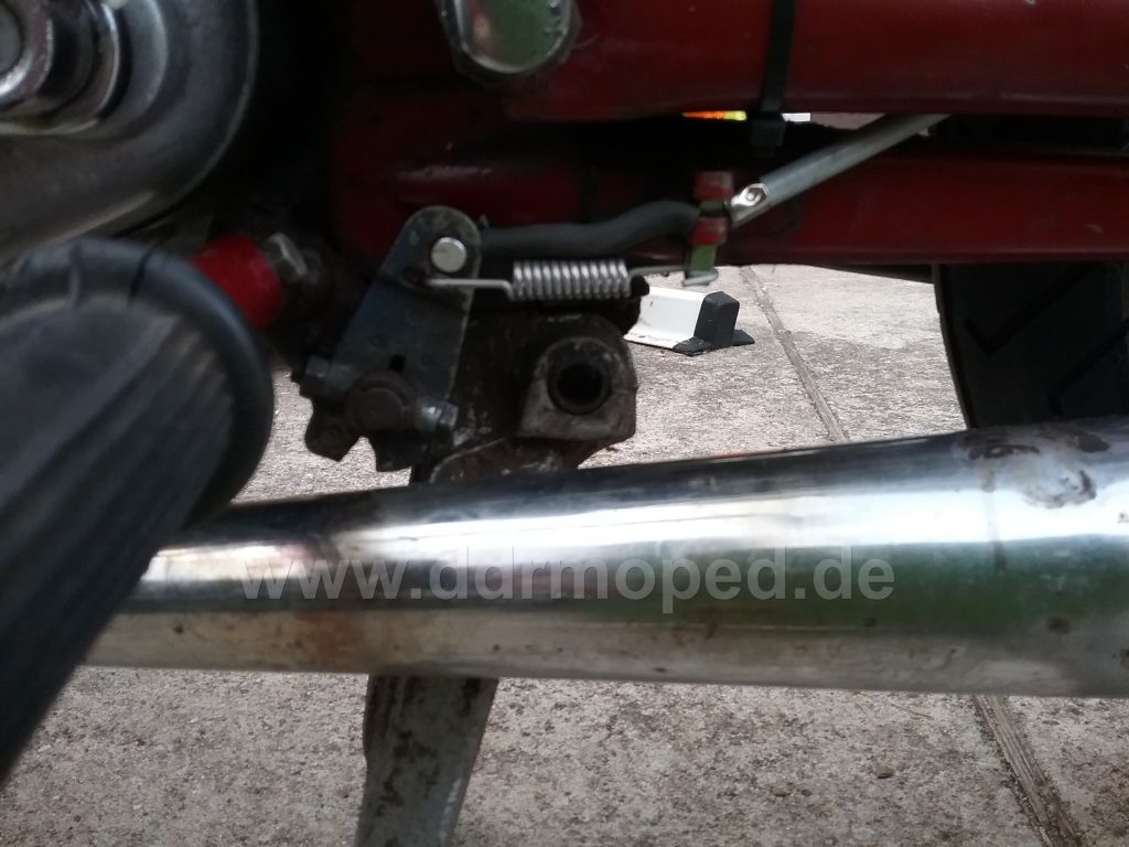

Hallo liebes Forum,
suche Gegenhalter für den hinteren Bremsbowdenzug, siehe Foto.
So kann es ja nicht bleiben!
Bleibt gesund!
Micha
PME-MailMSN
Geschrieben am: 21.09.2022, 18:03
Beiträge: 4435
Sausewind hat solche Dinger für einen fetten Preis noch da, aber mit einer Säge und einer Feile haste dir das Ding auch in 5 Minuten selber aus einem dicken Blech gebaut. wink.gif
Vielleicht kannste auch deinen Bremsbowdenzug hinten nochmal etwas anders verlegen. hmm.gif
Auf deinen Ausflugsbildern mit dem "kleinen Mann" sieht das nicht ganz so optimal aus.
Ich glaube, der Seilzug geht zwischen Schwinge und Auspuffausleger durch.
Und denk an die Rückzugsfeder für den Fußbremshebel!

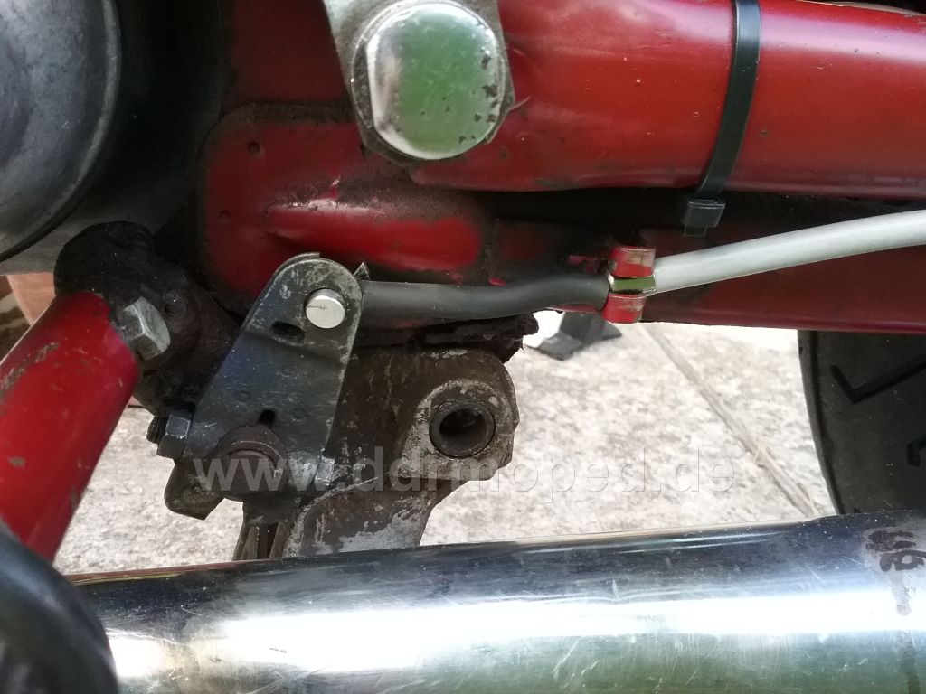

So, erledigt.

Geschrieben am: 24.09.2022, 11:08
QUOTE (Moped Micha @ 23.09.2022, 17:32)
So, erledigt.
Ist es der richtige Gegenhalter? Es gibt 2 verschiedene Ausführungen.
Einmal mit Gewinde drin und einmal mit einer Vertiefung als Widerlager für die Hülle.
Ich frage, weil dein Seilzug so schräg nach oben steht.
Gruß, Andi

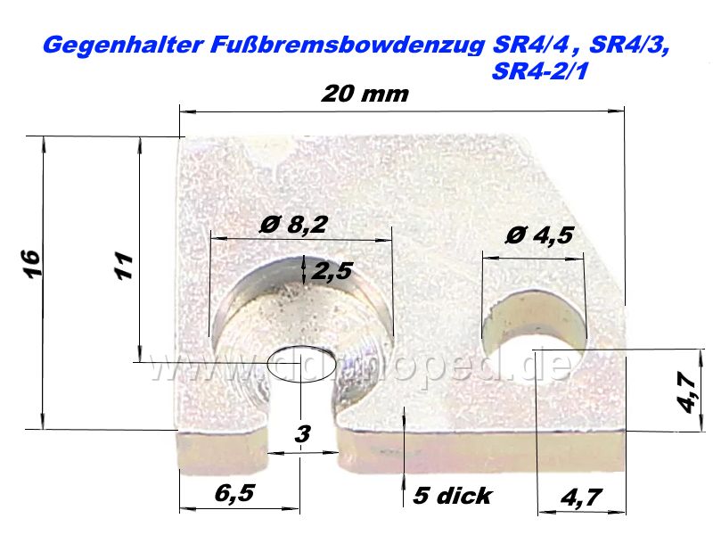

Das hier wäre das passende Widerlager für den außenliegenden Bremshebel hinten.

Gucke mal hier:
https://www.ddrmoped.de/forum/uploads/big/p...2264845_big.jpg
Das hatte Unhold schon vorher als Link hier eingestellt.
Die von Unhold bemaßte Skizze ist hier aktuell verbaut.
Der Gegenhalter ist abhängig vom Bowdenzug. Bei meinem Sperber ist ein Zug mit Gewinde verbaut. Da kommt natürlich der andere Gegenhalter zum Ensatz.
