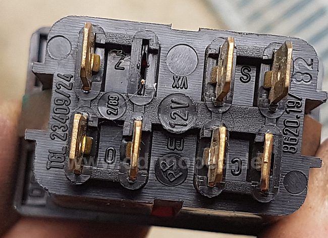

Hallo an Euch,
Im Zuge meines Trabant Projekts hat sich ein Problem aufgetan: Ich zwar dei Erweiterung des Reparaturhandbuchs von 1989 aber ich komme mit dem Anschluss des Warnblinkschalters nicht zurecht. Recherchen im Web haben bis jetzt nicht so viel gebracht.
Auf dem Schalter finden sich nicht die klassischen Klemmenbezeichnungen, womit der ANschluss natürlich problematisch ist. Hat hier jemand einen Tipp für mich!
Vielen Dank im Voraus und viele Grüße,
Micha
Toni
Geschrieben am: 27.09.2022, 18:27
Beiträge: 4102
Mitgliedsnummer.: 125
Mitglied seit: 22.08.2005
Moin, das ist recht einfach.
z = 30
s =15
c = c
n = L
o = R
v = 49
r = 49a
Zwecks Funktionskontrolle:
Die Seite mit drei Kontakten schaltet beim Betätigen von S-V um auf Z-V (also von Zündungsplus auf Dauerplus zum Blinkgeber) und die Seite mit vier Kontakten schaltet mit Eingang von r zu n, o und c durch.
Grüße, Toni

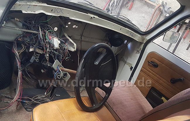

Hier noch ein Foto der Ausgangssituation. Ich habe den Trabi komplett zerlegt bekommen, zuzüglich zwei PKW Hänger und Kofferräume von allen möglichen Ersatzteilen. Das Ganze ist jetzt ein riesiges Puzzle, aber mit einer Menge Spaß beim Lösen.

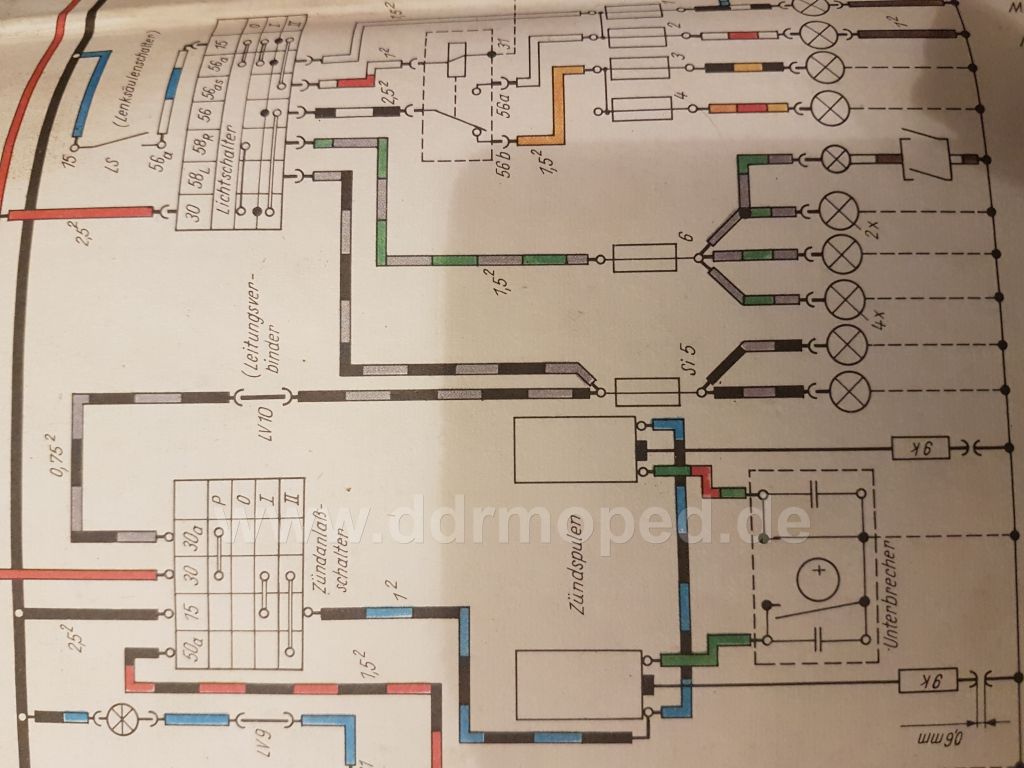

eine Frage hat sich vorhin noch ergeben:
Der Zündschlüssel lässt sich ja nur in der "P" Stellung abziehen. Dann ist der 30a Kontakt am Zündschloss auf Plus geschaltet und das linke Standlicht leuchtet.
Es leuchtet aber immer bei abgezogenem Zündschlüssel und laut Schaltplan sollte es auch so sein. Das kann aber doch nicht im Sinne der Erfinder sein, denn so wird die Batterie doch immer bei sicher abgestelltem Fahrzeug entladen?
Micha

Das soll so nicht sein, das Kabel von 30a geht normalerweise zum Lenksäulenschalter 49a´und von dort geht ein grau-schwarzes Kabel zum Lichtschalter 58L - wenn ich mich richtig erinnere. Das Parklicht wird dann über "links blinken" in Parkstellung geschaltet.
Kann aber sein, dass da jemand den zweiten Kreis am Lenksäulenschalter für den Anhängerblinker gebraucht hat (bei dem dann aber mit dieser Schaltung kein Warnblinker gehen würde)
PMWebseite

bin zunächst von diesem Schaltplan ausgegangen, so funktoniert es auch wenn ich das grau/schwarze Kabel an des Zündschloss anklemme.
In der Weiterentwicklung des Reparaturhandbuches von 1987 ist die von dir beschriebene Schaltung abgebildet.
