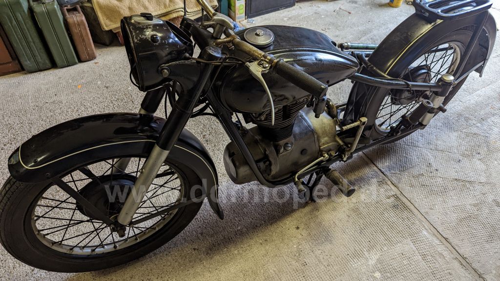

Nach längerer Abstinenz hier im Forum, da mir ein Trabant über den Weg gefahren ist, hatte ich eigentlich vor es mit dem Fahrzeugkauf etwas ruhiger anzugehen. Der Gute Vorsatz wurde aber diese Woche gegen eine AWO getauscht, da diese noch auf dem Wunschzettel stand und naja, jetzt steht sie bei mir.
Mein Ziel ist es die AWO zu erhalten und zu konservieren. Ein Bling Bling Neuaufbau ist nicht geplant. Da mir das Forum in Guter Erinnerung geblieben ist, möchte ich hier das Ganze ein wenig Dokumentieren und meine Fragen los werden.
Nun zur AWO:
Diese ist ein frühes 1955er Baujahr mit, aus Meiner Einschätzung, originalem Rahmen, Motor, Getriebe und Kardan. Auch alle anderen Teile passen aus meiner Sicht grundsätzlich zum Baujahr.
Kotflügel und Klappstück wurden allerdings schon mal überlackiert - allerdings nicht schlecht. Auch hat der Tank leider eine größere Delle.
Es handelt sich dabei um eine Export Version welche im Saarland verkauft wurde und damit in der damaligen Sonderwirtschaftszone Frankreichs. Laut Schild auf dem Kotflügel gekauft in St. Ingbert.

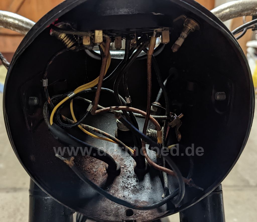

Kabel sind fast alle noch Original, aber beim Zündschloss fehlt doch die Halterung für die Sicherung oder?
Glas, Chromring und Reflektor sind leider nicht vorhanden bisher.

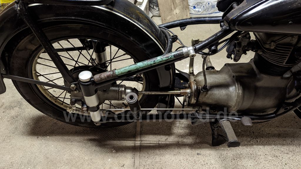

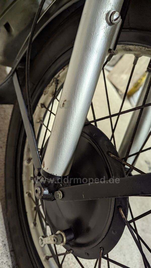

Die Chromteile an der Federgabel und der Federung hinten wurden mit Silber übergemalt / lackiert. Ich hoffe darunter noch das Chrome zu finden.
Auch dreht sich die Bremse im Rad leicht hin und her, normal sollte das glaube nicht so sein.

Luftpumpe ist nicht die richtige, aber passt optisch gut dazu. Die Felgen sollten aus meiner Sicht auch original sein.
Die Linierung wurde auf den neuen und alten Teilen neu aufgeklebt. Sitz ist vorhanden aber die Aufnahme leider nicht mehr.

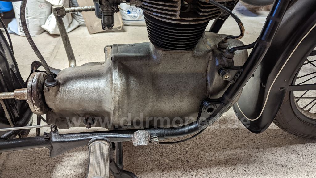

Beim Kickstarter bin ich unsicher, ob der zum Baujahr passt. Das Getriebe hat einen Außenanschlag und hat eine 61XXX Nummer (Rahmen 598XX).

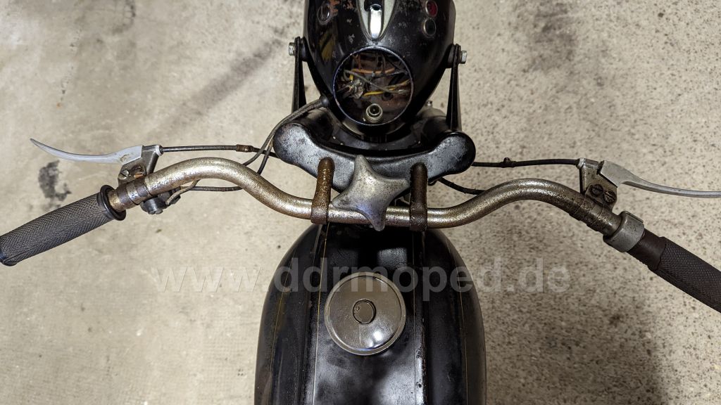

Tacho ist überholt und vorhanden (MAW), Tankdeckel leider falsch aber alles mit schöner Patina _clap_1.gif
Den Schalter hat es leider zerlegt, die zwei Teile habe ich noch aber denke mal da kann man nichts mehr retten ermm.gif

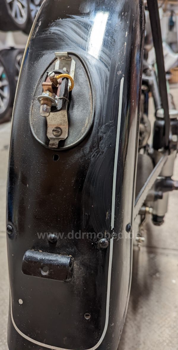

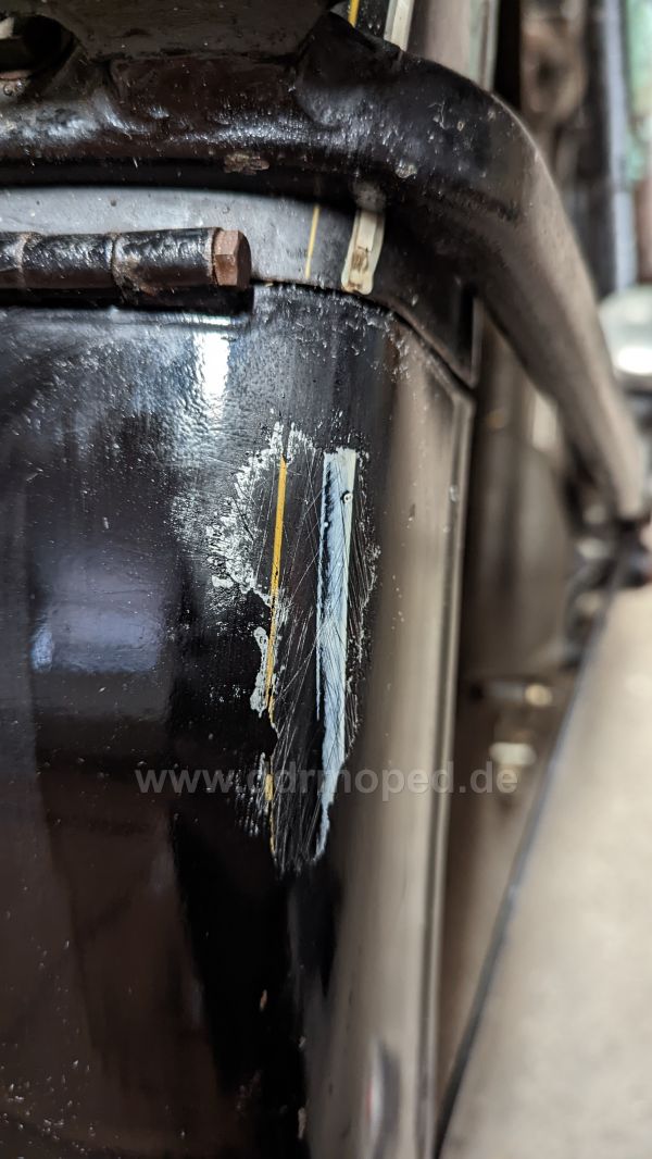

Rücklichtkappe fehlt auch noch, allerdings machen mich die zwei Löcher unten Stutzig, als wenn dort das Katzenauge mal saß, allerdings hat das Schutzblech nur die Löcher für das montierte Rücklicht. Keine zusätzlichen für eine Hexennase.
Wie man sieht, konnte ich es auch nicht lassen, auch wenn die Lackierung gut ist, zu schauen ob darunter noch alter Lack ist.....

... und siehe da, mit etwas Abbeizer kam was zum Vorschein. Zwar angeschliffen, aber ich glaube damit lässt sich arbeiten rolleyes.gif

Für das ganze möchte ich mir Zeit nehmen, damit ich die alte Dame gut erhalten kann. Aber ggf. kennt jemand eine Adresse wo ich meinen Tank abgeben kann, um die Delle etwas rausdrücken zu lassen.
Ansonsten bin ich jetzt für Input dankbar, was ggf. doch nicht zu dem Baujahr gehört.

Wegen der zwei Löcher unten im Koti schau mal hier:
https://www.ddrmoped.de/forum/index.php?sho...17783&hl=Haufen
Du hast einen frühen 5-Nieten-Kotflügel, an den ein Hexennasen-Rücklicht sowie ein Baldauf-Rückstrahler gehören.
Geschrieben am: 18.10.2022, 12:29
Beiträge: 5627

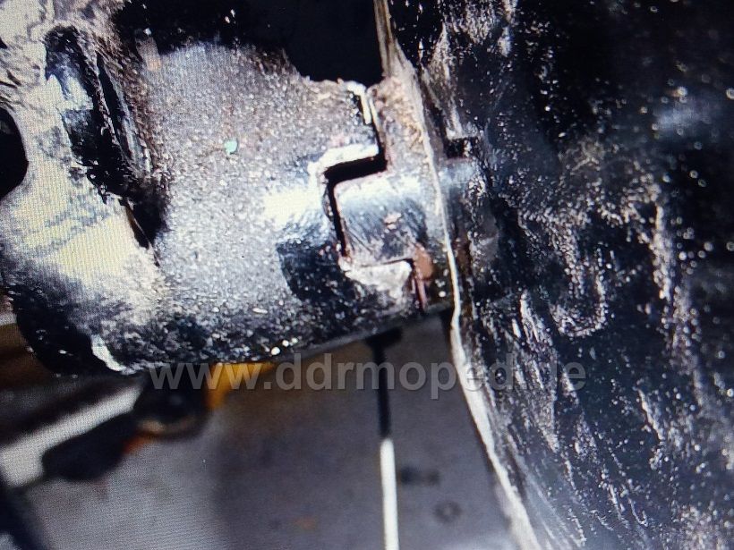

QUOTE (Schwabicht @ 14.10.2022, 19:45)
Ursache ist eine Abnutzung der Gleitrohraufnahme für die Bremsankerplatte oder an der Bremsankerplatte selbst. Abhilfe schafft ein Aufschweißen und nachträgliches passend feilen.
Ein schöneres Bild dazu habe ich nicht, sollte aber das Problem zeigen.

Du brauchst einen mechanischen Abblendschalter mit Hupenknopf.
