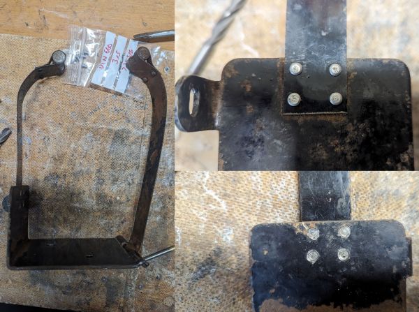

Heute ging es wieder ein ganzes Stück weiter. Das Schutzblech vorne ist drin und ich habe nun einen originalen Batteriehalter. Außerdem wurden Filzring und Wellendichtring am Kardan gewechselt.
Ich hatte ja schon einen Halter mit Spannband nur hat der feste Teil des Spannbandes gefehlt. Den habe ich jetzt neu angenietet und dann verbaut. Es ist zwar nicht wunderschön aber passt nun zur AWO smile.gif Oder was meint ihr?
Eigentlich steht dem TÜV nun auch nichts mehr im Wege (bin heute schon ein wenig gefahren _clap_1.gif ), aber mir fehlt noch der mechanische Abblendschalter. Ist bestellt aber leider nicht lieferbar bisher. Ich finde auch nur einen einzigen Händler, der den korrekten Nachbau verkauft....
