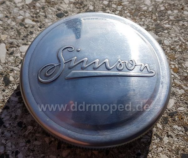

Danke für die Infos, einen Stahldeckel habe ich. Der hat keine Bohrung. Hier dringt die Luft zwischen Deckel und Schließmechanik ein.
Den "Simson"-Deckel kann ich für meinen SR2 nehmen. Hat dieser denn eine Bohrung?

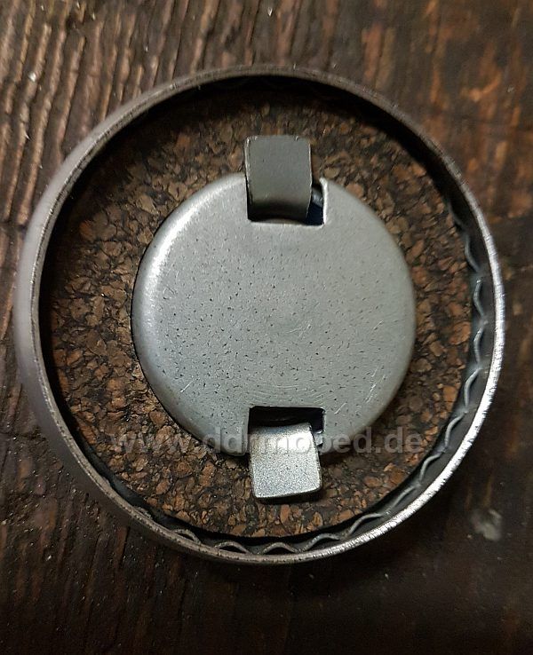

Geschrieben am: 22.10.2022, 17:29
Wie sieht denn dein Nachbaudeckel von innen ( also Unterseite ) aus? Bitte mal ein Foto.

anbei die Innenseite:

Geschrieben am: 23.10.2022, 08:04
QUOTE (blauemaus @ 22.10.2022, 18:51)
Der entlüftet doch zwischen dem Außenblech und dem gewellten Blech. Eigentlich. Der braucht keine Entlüftungsbohrung.
Allerdings fand man in den vergangenen Jahren aufm Teilemarkt immer mal solche Deckel, in die nachträglich trotzdem ein Loch gebohrt wurde. Vielleicht hat das "System" schon damals nicht so gut funktioniert. hmm.gif

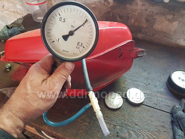

Ich habe mir mal aus einem alten Tank und einem Manometer eine Testvorrichtung gebaut. Der zu prüfende Tankdeckel kommt auf den Tank, am farblosen Schlauch erzeug ich mit dem Mund einen Unterdruck von 0,1 Bar, dann halte ich den Schlauch zu und beobachte den Druckabfall. Der S50 Deckel mit Entlüftung braucht gute 4 Sekunden, bis der Unterdruck nahezu weg ist. Der Stahldeckel war ähnlich, der "Simsondeckel" brauchte über 8 Sekunden, wobei hier auch Unzulänglichkeiten am Prüfaufbau eine Rolle spielten.
Jetzt habe ich das Innenteil in ein Dreibackenfutter eingespannt und etwas zusammengedrückt. Dabei wird das Alu-Oberteil nicht beschädigt. Jetzt fällt der Unterdruck schon nach zwei Sekunden ab, die gewünschte Undichtigkeit ist jetzt vorhanden, ohne zu bohren.
PS. Der Tank liet schon seit Ewigkeiten rum und wartet eigentlich auf die Verschrottung enthält keinerlei Benzinrückstände mehr smile.gif
