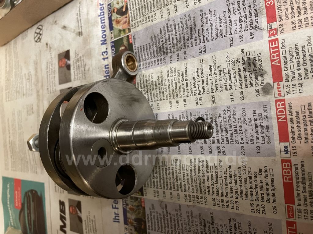

Hallo alle miteinander, ich habe im Keller eine Kurbelwelle in sehr gutem Zustand. Ich möchte sie bei der regeneration meines M541 Motors einbauen. Sie ist von einer S51, doch was mich wundert ist, dass sie kein Nadellager, sondern eine Buchse hat. Ich würde gerne mal wissen, ob das so gebaut wurde. Die Kurbelwelle ist wahrscheinlich aus DDR Bestand.
Danke im Voraus.
Geschrieben am: 01.12.2022, 17:42
Beiträge: 15641
Hallo. Man erkennt auf dem Bild leider nicht viel, aber ich sage mal das passt so nicht. Vielleicht hatte man damals kein Nadellager und hat sich dann mit einer Bronzebuchse beholfen.
Wie fest ist die Buchse denn im Pleuelager?
Andere Frage noch. Ist die KW überhaupt noch gut? Wäre ärgerlich, wenn du bei der Motorüberholung eine defekte KW verbaust.
Ich würde bei Motorüberholungen immer eine überholte originale KW oder eine neue KW verwenden.

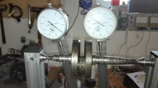

Nun ich habe auch so eine S51 Welle. Laut Stempel an der Kurbelwellenwange PGH Spremberg
( ein paar Buchstaben sind nicht sauber zu erkennen ).
Ich widerspreche Jörg seiner Aussage. Warum sollte man ein intaktes Teil nicht verwenden?
Mit recht einfachen Mitteln lässt sich die KW prüfen. Rundlauf auf eine simpel Vorrichtung mit Messuhr , Spiel im Hubzapfen durch Prellschlag und die Zapfen mit Messschieber oder bügelmessschraube vermessen.
Die Pleubuchsen gibt es auch separat. Diese würde ich tauschen wenn möglich. Vorsicht, diese müssen nach dem einziehen aufgerieben werden.

Geschrieben am: 02.12.2022, 08:58
Beiträge: 4100
Den Prellschlag am Pleul kann jeder selbstausführen... ohne jegliches Werkzeug
Die Prüfeinrichung kann sich jeder recht einfach auch selber bauen.
4 alte Kugellager etwas Flach und Winkeleisen.
es geht natürlich auch immer etwas professioneller ( siehe Bild )
Aus Erfahrung muss ich sagen, das neue Wellen teileweise auch abenteuerlich unrund laufen.

Jenser58
Geschrieben am: 02.12.2022, 16:20
Beiträge: 7
Mitgliedsnummer.: 11852
Mitglied seit: 10.04.2021
Hallo
Ich bedanke mich erst einmal für eure Antworten.
Nun die Kurbelwelle ist nicht defekt, äußerlich sieht Kurbelwelle erst einmal top aus.
Mit Prellschlag wurde die Kurbelwelle schon getestet und es klang alles wie es klingen muss. Ich gehe einfach davon aus dass sie in gutem Zustand ist und gehe das Risiko ein, dass eine alte Kurbelwelle mit sich bringt. Allerdings werde ich auch mal nach messen ob sie rund läuft.
Flugrost kann man nicht auf der Kurbelwelle erkennen. Wie es an denn stellen ist, die man nicht sieht, da kann ich nur hoffen.
Dass ich dann 1:33 fahren muss, ist mir bewusst aber ich habe damit kein Problem. Trotzdem danke nochmal für den Hinweis
Ich denke die Buchse muss nicht gewechselt werden, sie sieht ungenutzt aus.
Und die Buchse ist auch Fest im Pleul
Aber auch gut zu wissen dass es sowas gegeben haben könnte.

Geschrieben am: 02.12.2022, 18:57
Beiträge: 4169
Das ist eine originale regenerierte S51-Kurbelwelle, noch aus DDR-Zeiten.
Wenn das Pleuel im allgemeinen noch gut war und nur das Pleuelauge des Kolbenbolzens verschlissen war oder Pittings hatte, dann landete das Teil nicht im Schrott, sondern das Pleuel wurde im Regenerierungsbetrieb aufgearbeitet und weiterverwendet. Das untere Pleuelauge wurde dazu um ein paar hundertstel Millimeter auf der Innenrundschleifmaschine ausgeschliffen und mit einem Nadellager mit Übermaßrollen und/oder einem Übermaß-Hubzapfen versehen. Da findet man heute noch gelegentlich alte weiße, gelbe, grüne oder blaue Farbkleckse auf den Pleueln und Hubzapfen regenerierter Kubelwellen, zur Kennzeichnung der verschiedenen Durchmessersortierungen der Übermaßrollen der Nadellager oder Zapfen.
Im oberen Pleuelauge wurde halt als Ersatz eine Bronzebuchse eingezogen, von oben die Ölbohrung eingebracht und die Bohrung anschließend auf das Kolbenbolzenmaß aufgerieben.
Mit dieser Kurbelewelle kannst du heutzutage durchaus mit Mix 1:40 fahren.
