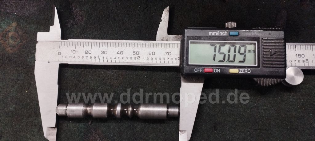

Gesamtlänge

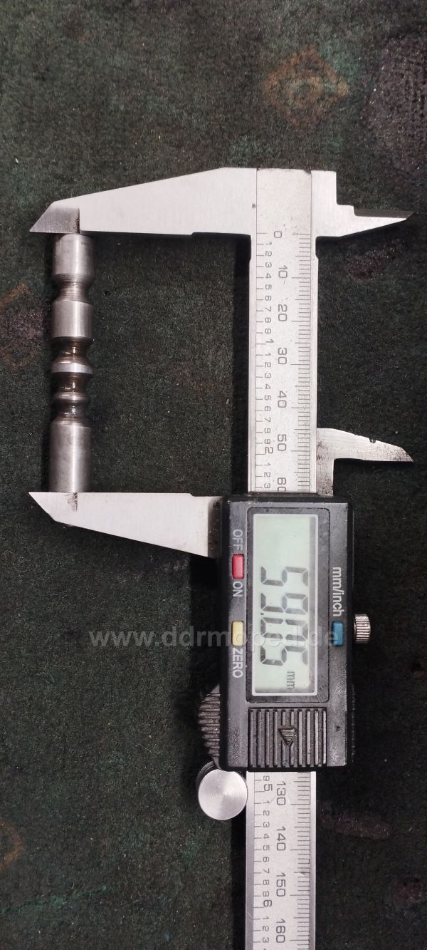

Lichtes Maß

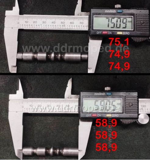

Ich habe in meinen Ramschkisten drei alte Schaltwellen gefunden mit den untenstehenden (roten) Maßen (gemessen mit einem uralten anlogen Meßschieber):

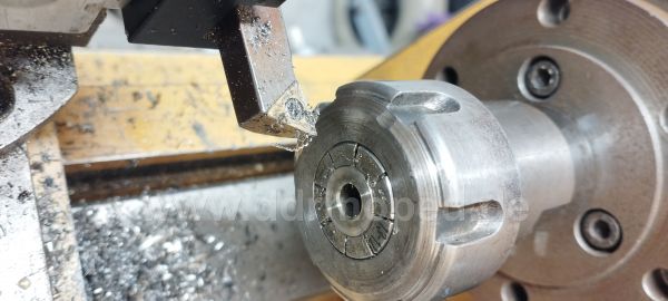

Ich habe mich dafür entschieden die Welle etwas abzudrehen

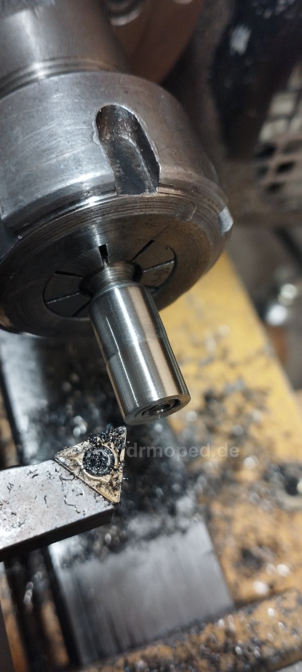

Eine Buchse zu fertigen
