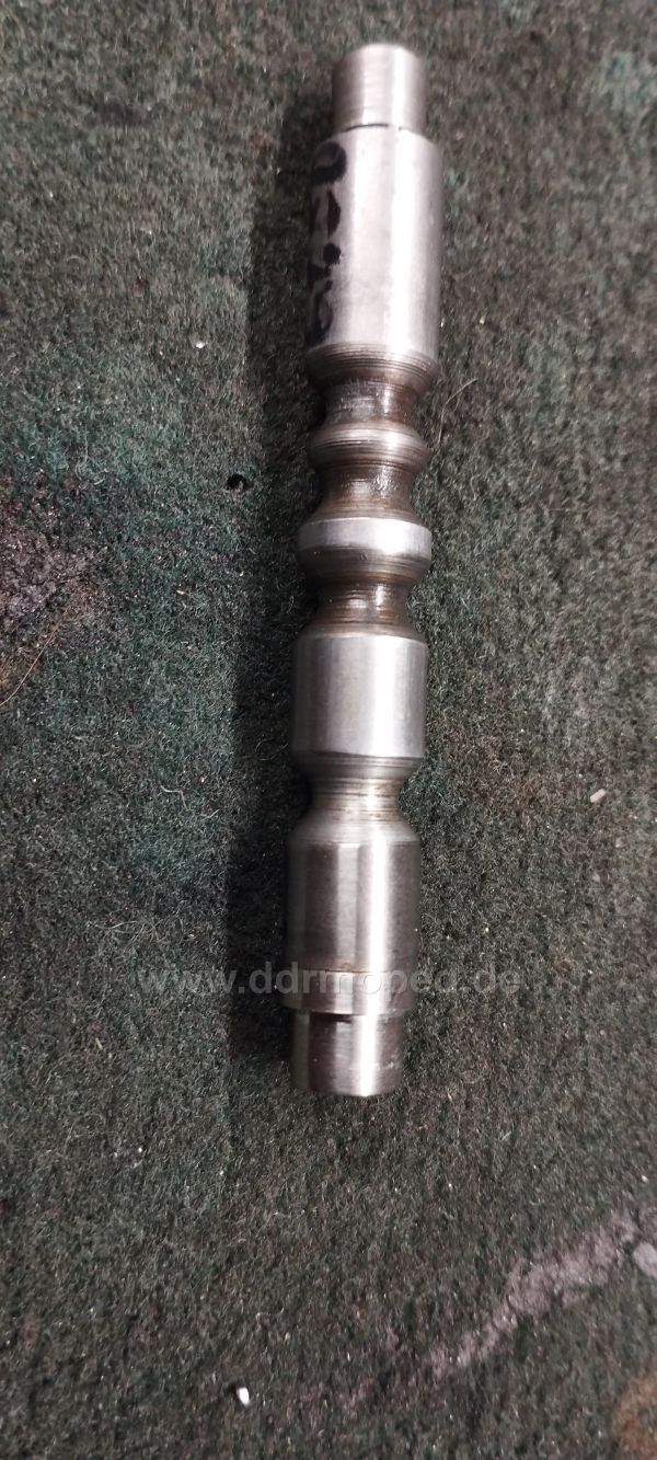

Somit habe ich die fehlende länge in der rechten Gehäusehälfte sowie die 3/10tel Ausgebutterte Aufnahmebohrung in der hälfte ausgeglichen.
Jetzt sitzt die Welle da wieder ordentlich drinn und hat nur noch 2/10tel Axiales Spiel im Montierten Zustand (mit Mitteldichtung)
