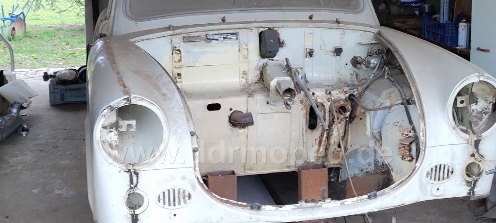

Seit 1992 steht dieser Trabi zerlegt in einer Garage, die Restaurierung konnte aus Zeitgründen nicht weitergeführt werden.
Die Substanz der Karosserie ist gut, lediglich die Kante am Kofferraum unten ist weggefault.

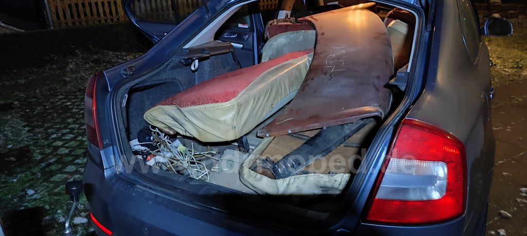

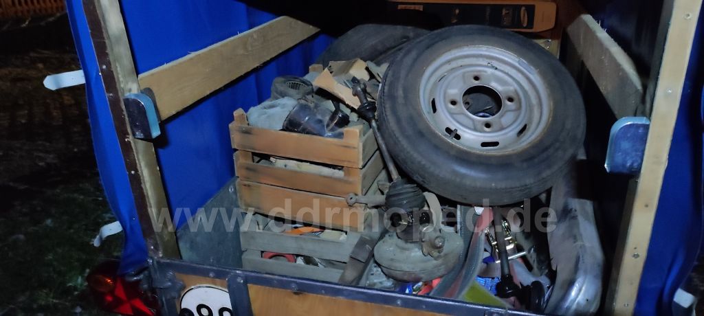

Ich wollte das Fahrzeug am Wochenende eigentlich nur in Augenschein nehmen, zur Sicherheit habe ich meinen Anhänger mit genommen, um im Falle des Falles gleich erste Teile mitnehmen zu können.

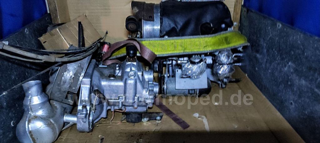

Es sind diverse 601er Ersatzteile dabei, es gibt also viel auszusortieren.
Neuteile sind aber auch viele schon beschafft worden, z.B. Zierleisten komplett, Motor/ Getriebe GR, Bremsleitungen, Satz Radbremszylinder, neue Bremstrommeln, Räder lackiert, neue Reifen, neuer Spiegel und vieles mehr.

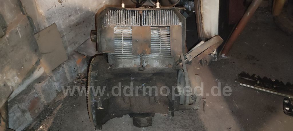

Ich habe heute Bestandsaufnahme gemacht und mir schon mal ein paar Teile angeschaut. Diesen Motor werde ich einbauen, es ist ein 23 PS Motor mit Spannband und 18er Kerzen. Liegt aber schon Jahrzehnte im Schuppen und muss komplett instandgesetzt werden.

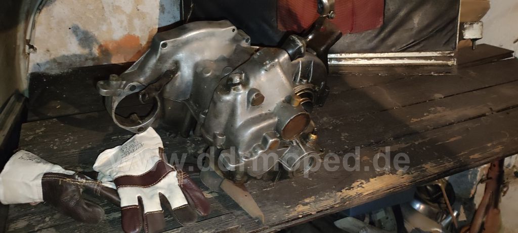

Ein Getriebe, welches eher zum Baujahr passt habe ich auch zu liegen. Wenn ich Glück habe müssen nur neue Simmerringe verbaut werden, der Freilauf funktionierte bei meinem Vater noch bis zuletzt.
Ich werde sehen, wie es im Inneren aussieht.

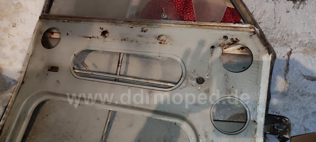

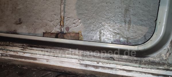

Von der Tür habe ich die Innenverkleidung entfernt, im oberen Drittel gibt es eine kleine Durchrostung, aber unten ist alles bestens.

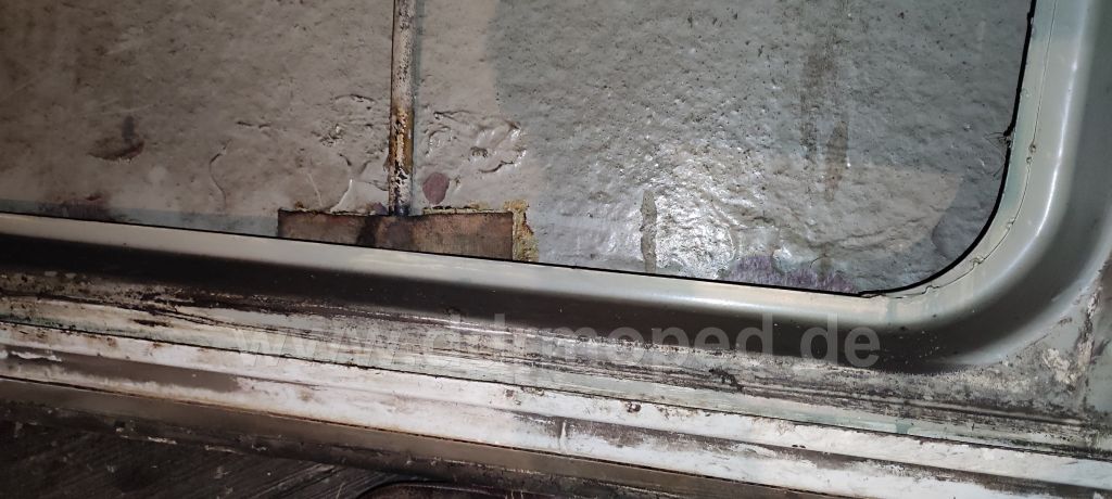

Und hier die Unterkante, ganz leichter Flugrostansatz!

Getriebe sind tückisch.. Ich habe neulich 7 Stück zerlegt und von vier davon ist außer dem Gehäuse nicht wirklich etwas nutzbar, weil im Garten gelagert, gekärchert, oder ohne Öl und ohne Ablaßschraube gelagert.
