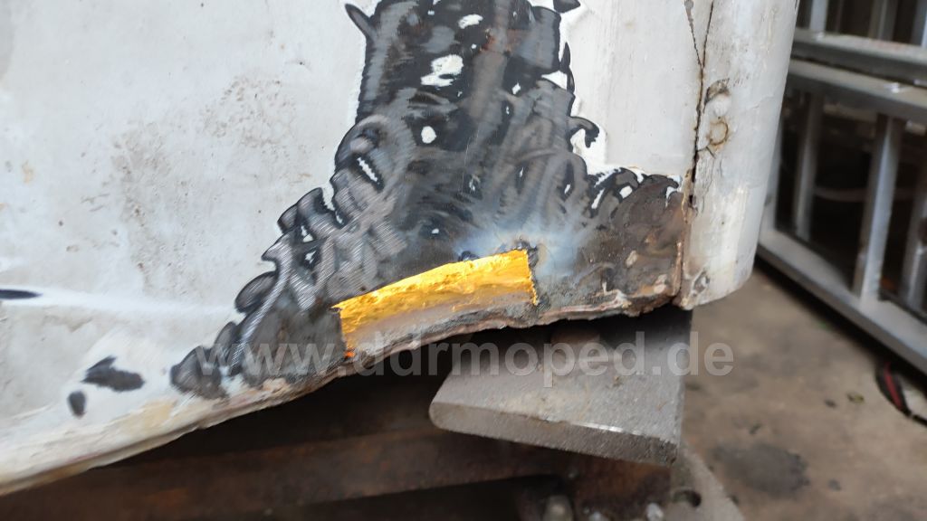

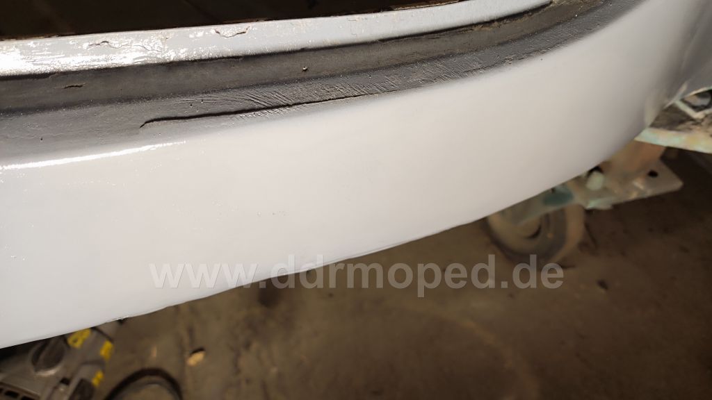

Links und rechts hatte sich durch die Lackabblätterung Korrosion gebildet. Ich musste jeweils eine kleines Blech einschweißen.

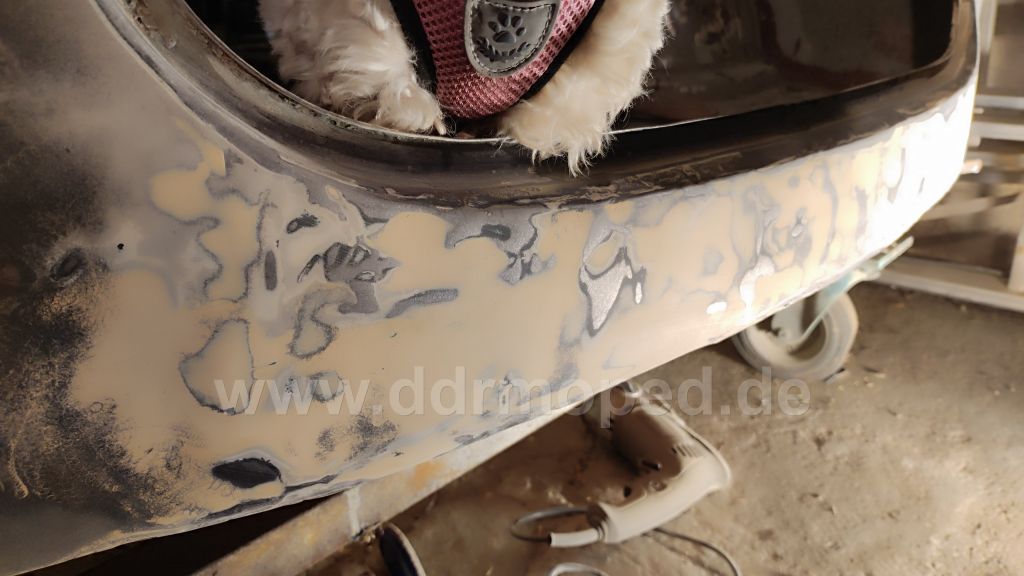

Das Heck habe ich dann an die Heckklappe angepasst. Es hat links 1 cm zu weit innen gestanden. Die Unebenheiten habe ich dann verspachtelt. Josie hat von innen gegengedrückt.🐕💪
Sachsenring601
Geschrieben am: 27.12.2022, 23:09
Beiträge: 799
Mitgliedsnummer.: 276
Mitglied seit: 25.05.2006
Dann habe ich eine Schicht Haftgrund aufgetragen, um zu Prüfen ob die Oberfläche glatt genug ist.
Sachsenring601
Geschrieben am: 27.12.2022, 23:10
Beiträge: 799
Morgen noch einen Hauch Feinspachtel auftragen, den Rest gleicht der Füller aus.

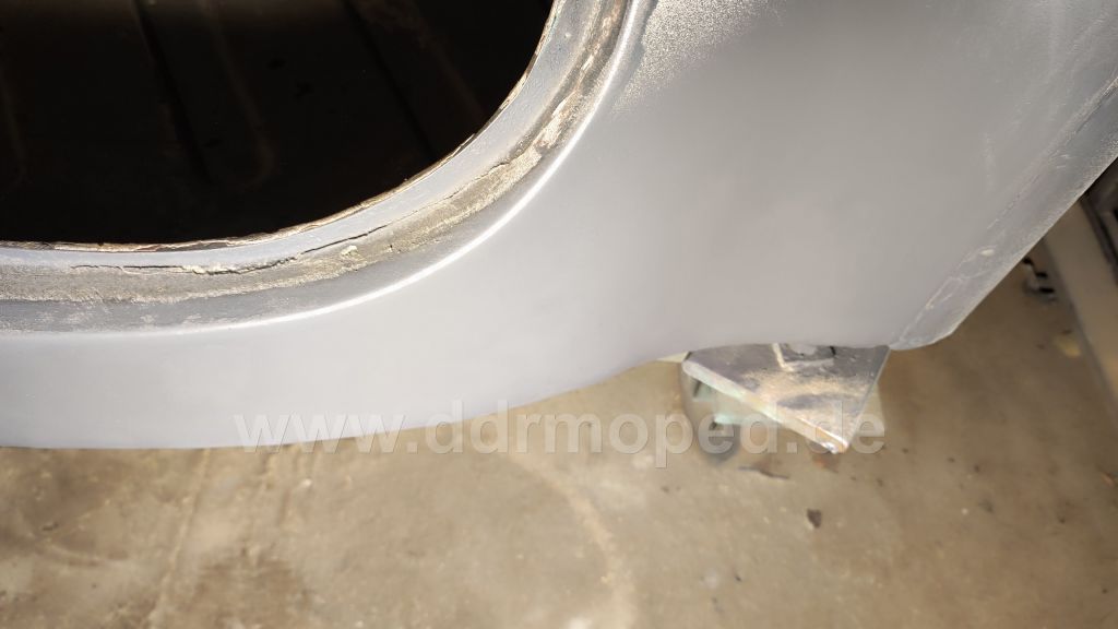

Heute habe ich den Motorraum begonnen zu strahlen, im Bereich des HBZ hat man immer ziemliche Korrosion.

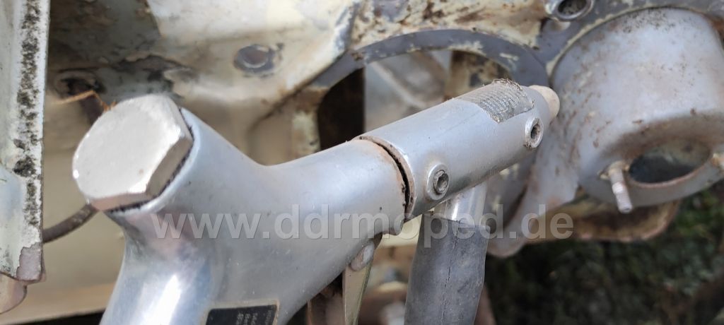

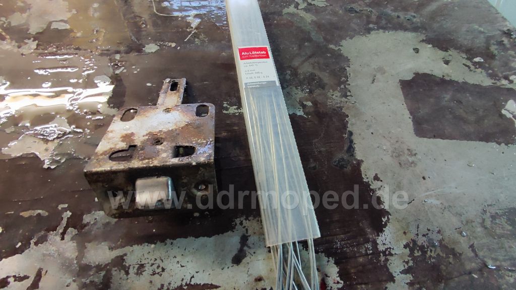

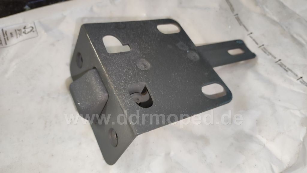

Bei diesem Türenschloss ist der Schließkeil schief abgenutzt, weil der Hohlstift einseitig herausgerutscht war.
Ich habe zum ersten Mal versucht, Aluminium zu löten.
Sachsenring601
Geschrieben am: 26.01.2023, 16:36
Beiträge: 799
Zunächst hatte ich Schwierigkeiten das Lot flüssig zu bekommen, erst nachdem ich das Schloss im Backofen auf 250⁰C vorgeheizt hatte konnte ich ganz ausgezeichnet das Lot auftragen. Das Lot muss auf dem Keil flüssig sein, dann verbindet es sich und verschmilzt. Mehr Material aufbringen ist dann kein Problem mehr.

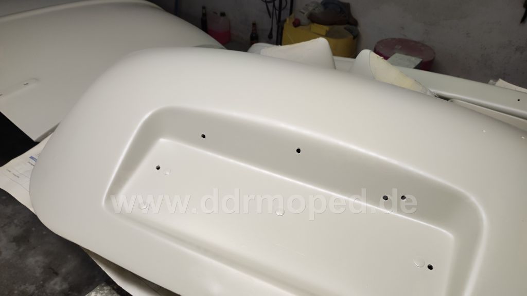

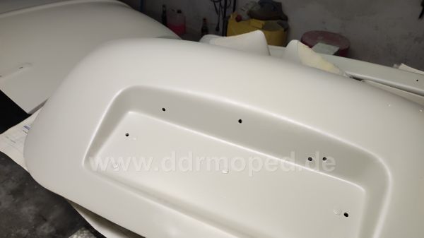

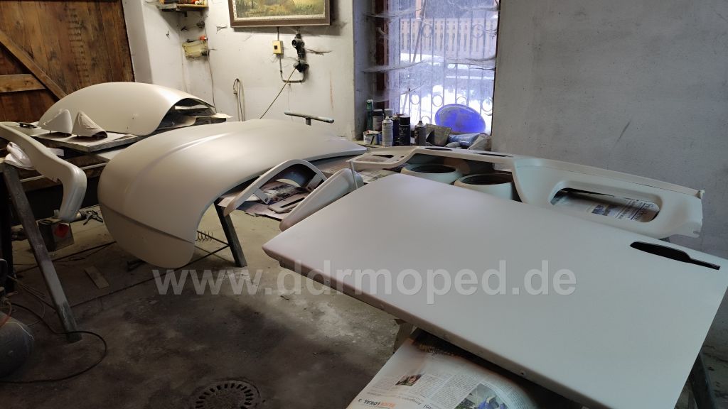

Heute habe ich alle Anbauteile gefüllert.
Sachsenring601
Geschrieben am: 26.01.2023, 16:39
Beiträge: 799
Wenn ich morgen alles verschliffen habe, kann ich schon mit der Lackierung beginnen.

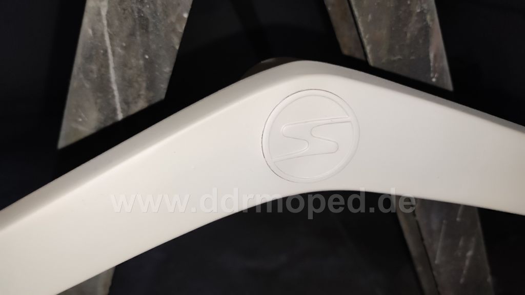

Das "Sachsenring- Symbol" hatte mir gefehlt...vom 601 hatte es nicht gepasst (Durchmesser zu klein). Für das Originale werden dann natürlich ganz schöne Preise aufgerufen.
