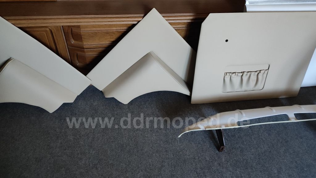

Meine Verkleidung sind auch schon fertig, auch die Sitzbezugsstoffe liegen bereit.👌

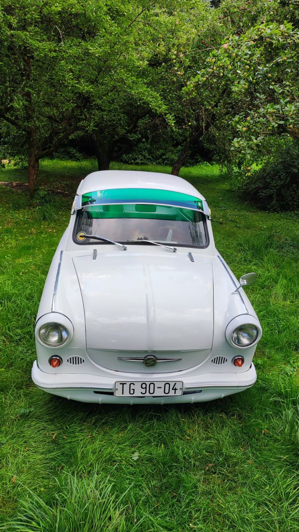

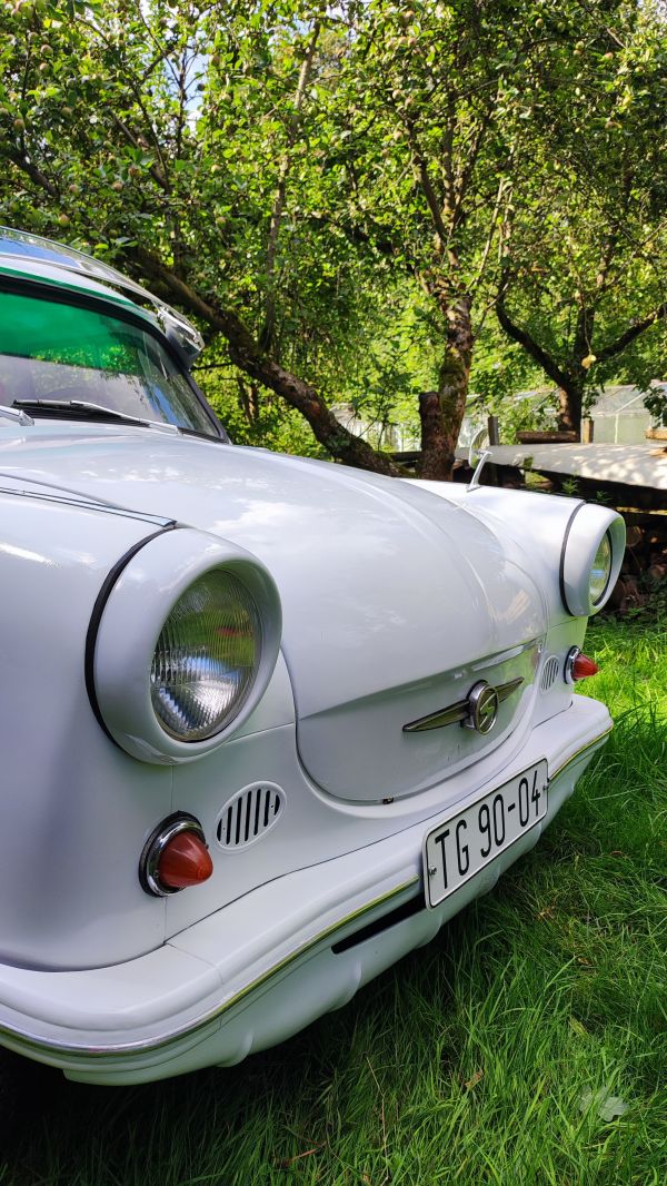

Auch wenn mir im Sommer die Zeit fehlt, so bin ich doch etwas vorangekommen.👍

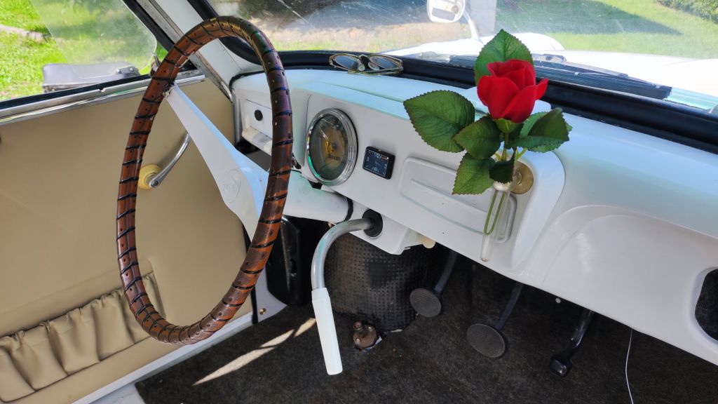

Innen bin ich noch nicht ganz fertig, es fehlen noch die Sitze und die Verkleidungen.

Die Frontschürze ist aus GFK, etwas Originales ist nicht mehr aufzutreiben
