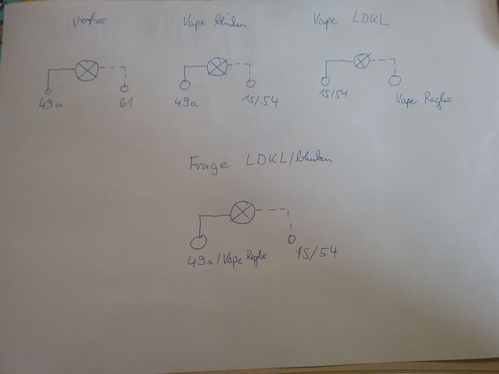

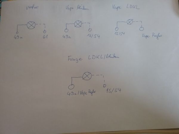

Moped Micha
Geschrieben am: 16.08.2023, 13:06
Beiträge: 2338
Mitgliedsnummer.: 9051
Mitglied seit: 16.08.2016
Heute bin ich über dieses Thema gestolpert.
Gedanklich bin ich zu einem vorläufigen Ergebnis gekommen. In Ermangelung eines Testobjektes habe ich es praktisch noch nicht ausprobiert. Mal sehen, ob ich irgendwo einen Denkfehler habe?
Bleibt gesund!
Micha
