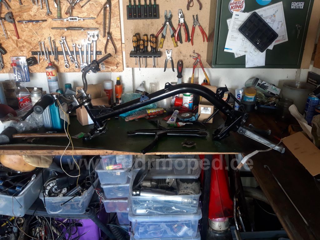

ich hatte bereits vor Jahren den Wunsch, neben der S50N eine B besitzen zu wollen. Durch unseren Marcel (DDR-Driver) ergab sich die Möglichkeit einen solchen Rahmen gegen einen von einer S50b2, den ich noch liegen hatte zu Tauschen.
Herzkasten mit Innenleben, Tachowelle, danke an Andi an dieser Stelle smile.gif, Armaturen etc. hatte ich über die Jahre zusammen getragen.
Im Frühjahr 2022 haben Marcel und ich dann unseren Rahmentausch vollzogen, ein paar Dinge wie Schwinge, Schutzblech hinten, Auspuff musste ich derweil noch zusammentragen.
Im Juli ging es dann, nachdem der Rahmen mit ein paar Anbauteilen, vom Lackieren zurück waren los.

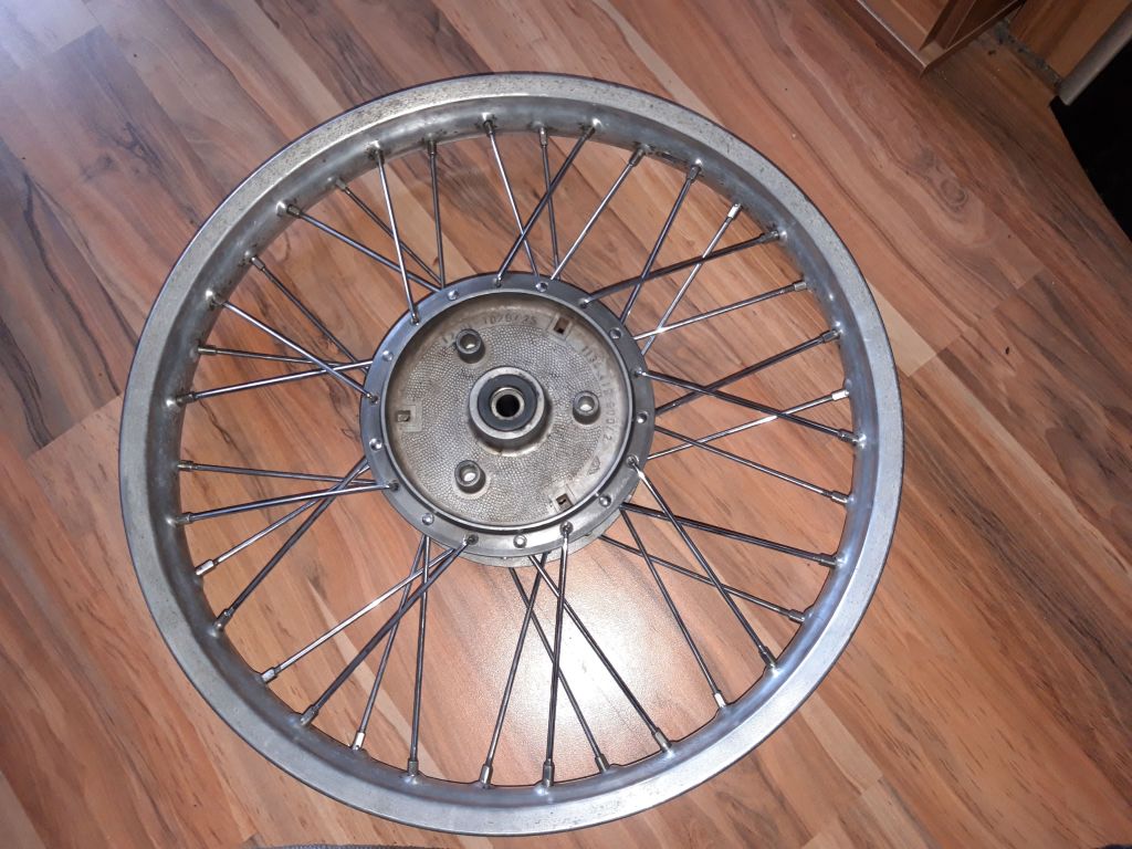

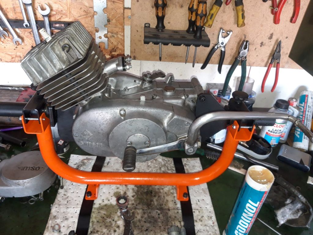

Von Marcel gabs dann später noch einen fast vollständigen Motor mit 25er Nummer, geschliffenen Zylinder und ein einfach gekreuztes Rad.
Ich hatte Anfang 2021, 2 einfach gekreuzte Räder bekommen, die er auf dem Schrott gefunden hatte. Eines Davon konnte ich retten, das andere war total im Eimer......

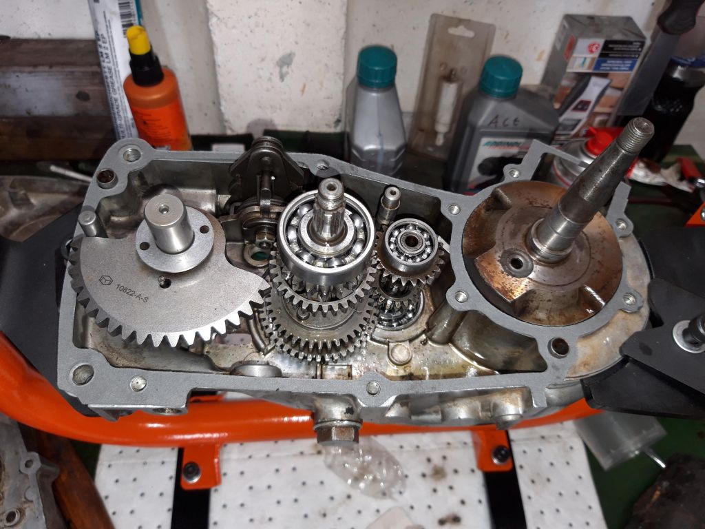

Der Besagte Motor, Kickstarterwelle und der Mitnehmer vom Kickstarter mussten neu sowie ein Lagerdeckel.
Den Rest hab ich gereinigt und natürlich geprüft. Lager, Wellendichtringe etc. sind alles neu rein gekommen.
Gruß Tom
Gruß Tom

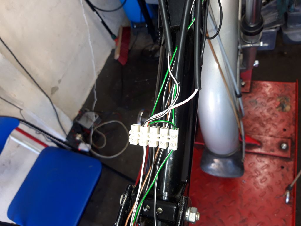

Sicherlich wird der eine oder andere jetzt die Hände über dem Kopf zusammenschlagen, aber ja, ich habe einen neuen Kabelbaum gekauft und ihn durchtrennt zum Einbau der Lüsterklemme so wie es, ab Werk war mit einer Ausnahme....
Die Masse von der Hupe wurde nicht durchtrennt. Auch wenn es Leute gab dies mir versucht haben auszureden...
Die Klemme ist auch eine aus DDR Zeiten.
Gruß Tom

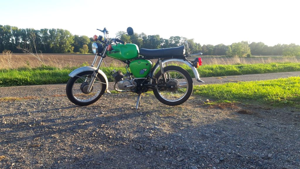

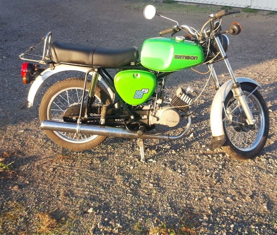

Bevor ich jetzt weiter ausschweife, ich denke mal der Zusammenbau eines S50, ist hier im Forum schon zu genüge beschrieben worden.... Das Endresultat.
Gruß Tom
