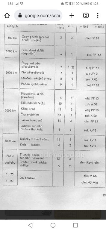

Ich persönlich fahre meine Jawa mit 1:25 (gerade noch am einfahren)
Im Handbuch steht drinn das man die Kisten 1:20 einfahren soll und dann auf 1:25 wechseln soll.
 (siehe Bild, ganz unten [Ist in Tschechisch das ganze])
