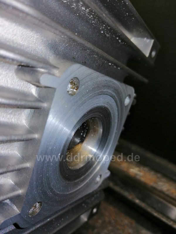

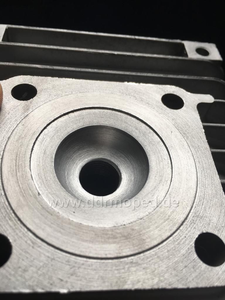

Was ich Dir aber garantieren kann, das dein Motor definitiv besser läuft wenn Du die Kontur vom Kopf an den Barikit Kolben anpasst. Dieser hat nämlich einen anders geformten Kolbenboden als der MEGU Kolben ( der Radius ist anders). Wenn Du hier versuchst das Quetschmaß vom 0,8 anzustreben "kann" es zu Problemen kommen.
Mein Vorschlag Fussdichtung verbauen und prüfen ob die Kanäle ÜS und AS auch komplettaufgehen.
Danach den Kopf auf der Drehbank anpassen. Die Kontur unter dem HERON Brennraum auf den Kolben anpassen, dann Quetschkante messen und ggf, nachsetzen.

Bei so einem Teil drehst den Kopf dann teilweise ab, dass er eine Innenzentrierung bekommt. Was ja auch nix schlechtes ist.

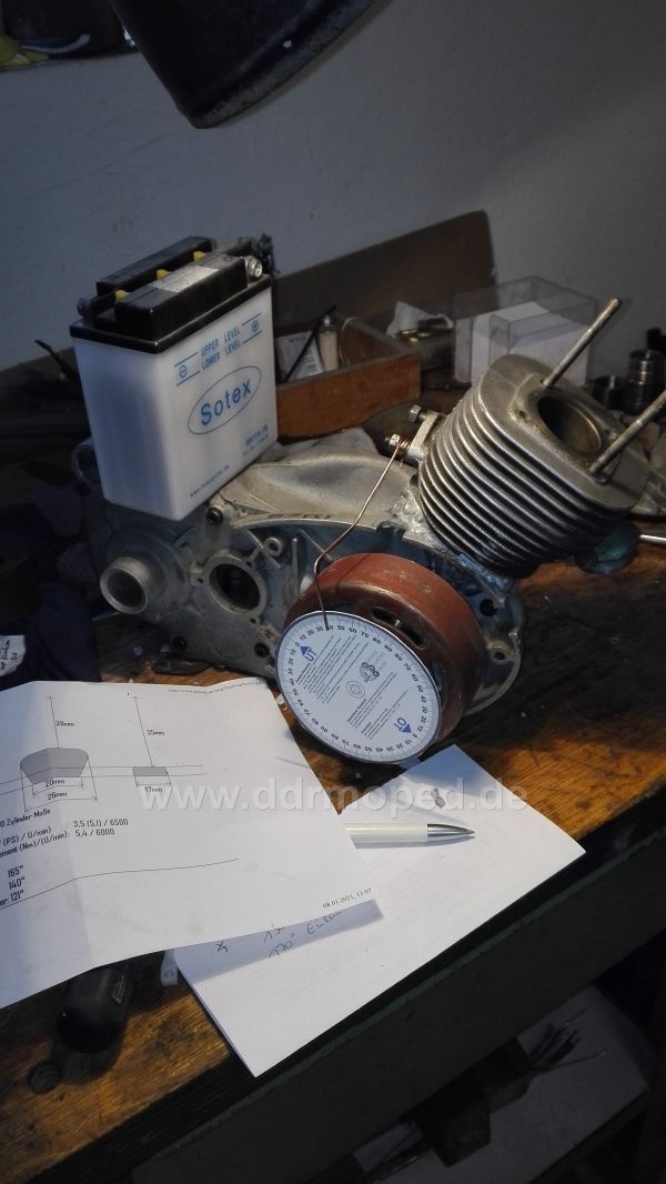

Noch ein kleiner Nachtrag meinerseits dazu zum Thema schleifen und ändern der Steuerzeiten.
Diese kann jeder mit einer Gradscheibe ( alte CD , Gradzahl aufdrucken und aufkleben ) prüfen.Die Steuerzeiten stehen in jeder Reparaturanleitung. Manchmal gehen die Überströmer nicht mehr zu 100 % in der Höhe auf da fehlen ein paar Zentel. Dann lieber 2 oder 3 Fussdichtungen nehmen, ggf auch soweit das der Kolben bei UT ein paar zentel unter dem Kanal steht.
Dann den Kopf daruf anpassen. Wer das ordentlich macht und beherzigt wird mit guten Fahrleistungen belohnt.
Wir reden hier nicht vom Tuning... das kommt dann in der nächsten Klasse wink.gif
