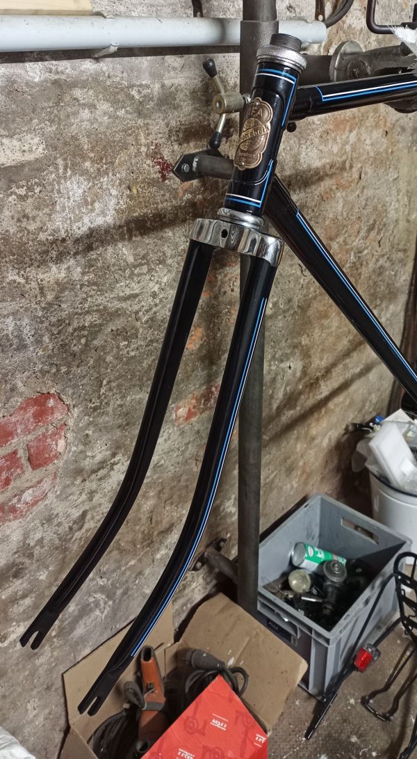

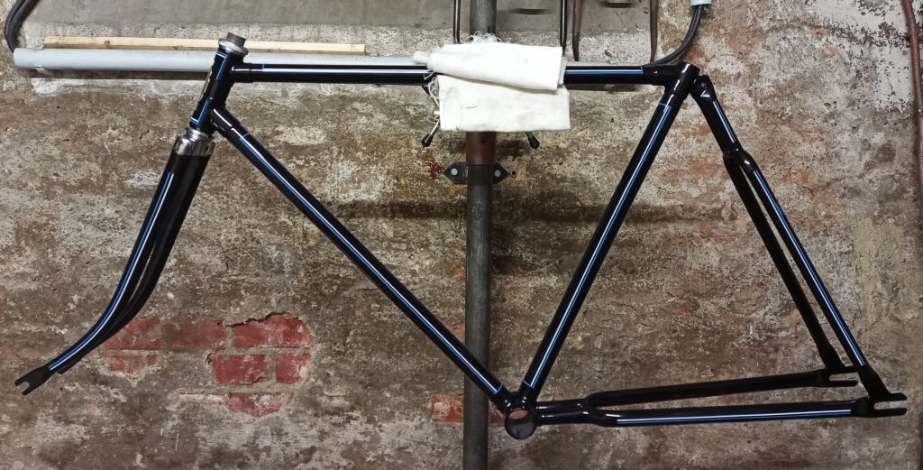

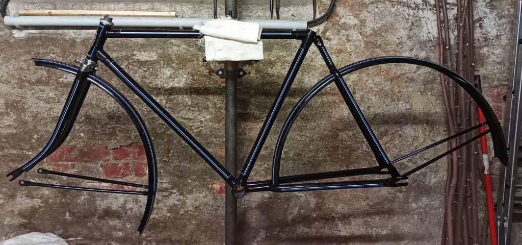

Einen wunderschönen guten Morgen. Hier ist lang nichts Neues geschrieben worden, aber fleißig war ich trotzdem.
Alle aufgezeigten Schäden haben wir repariert. Die Gabel wurde geschweißt und die Schutzbleche instandgesetzt. Nachdem wir alle Teile gestrahlt haben, wurden sie lackiert und schlussendlich liniert.
Alle Blankteile habe ich neu verchromen lassen und habe dabei nur meine halbe Seele verpfänden müssen. laugh.gif
Als Erstes ein Bild vom fertigen Rahmen in der Gesamtansicht. Ich habe gestern schon angefangen das Rad wieder zu montieren.

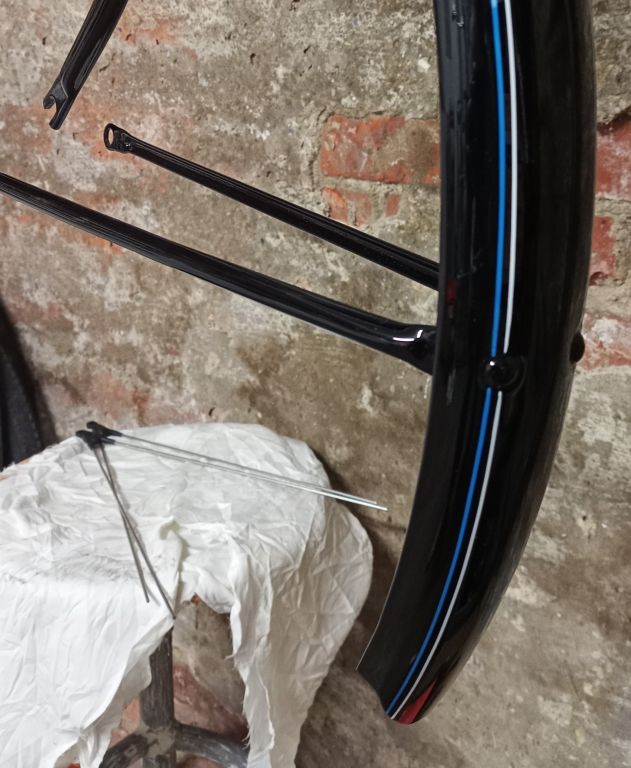

Hier haben dann auch schon die massiven Schutzbleche ihren Weg an den Rahmen gefunden.
Die Linierung ist richtig gut geworden und entspricht, nach bisheriger dünner Faktenlage, weitestgehend dem Original. Gewisse Freiheiten bei Abständen und Längen der Linien sind natürlich nicht zu vermeiden. Einen Schriftzug sucht man hier leider vergebens, doch ich habe auch keine Referenz hierfür entdecken können.
Eine Vermutung meinerseits: Der kurze Produktionszeitraum nach dem Krieg, ließ den Hersteller bewusst darauf verzichten. In Vorkriegszeiten mit dem Namen Weltrad, sicher mit Schriftzug, war nun der Name IFA Schönebeck. Es war vielleicht einfach egal, hat sich nicht gelohnt oder es kam nicht mehr zur "Serienreife". Das Rad ist auch vollkommen auf dem Stand der Vorkriegszeit geblieben.

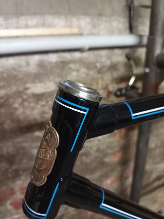

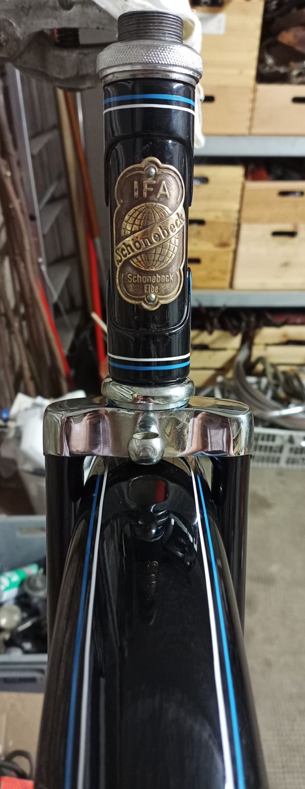

Charakteristisch für Weltrad/IFA Schönebeck: Das obere Steuerkopflager.
Hier befindet sich im Steuerrohr der Lagerkonus und die Lagerschale ist schraubbar ausgeführt. Also einmal andersherum als üblich. smile.gif

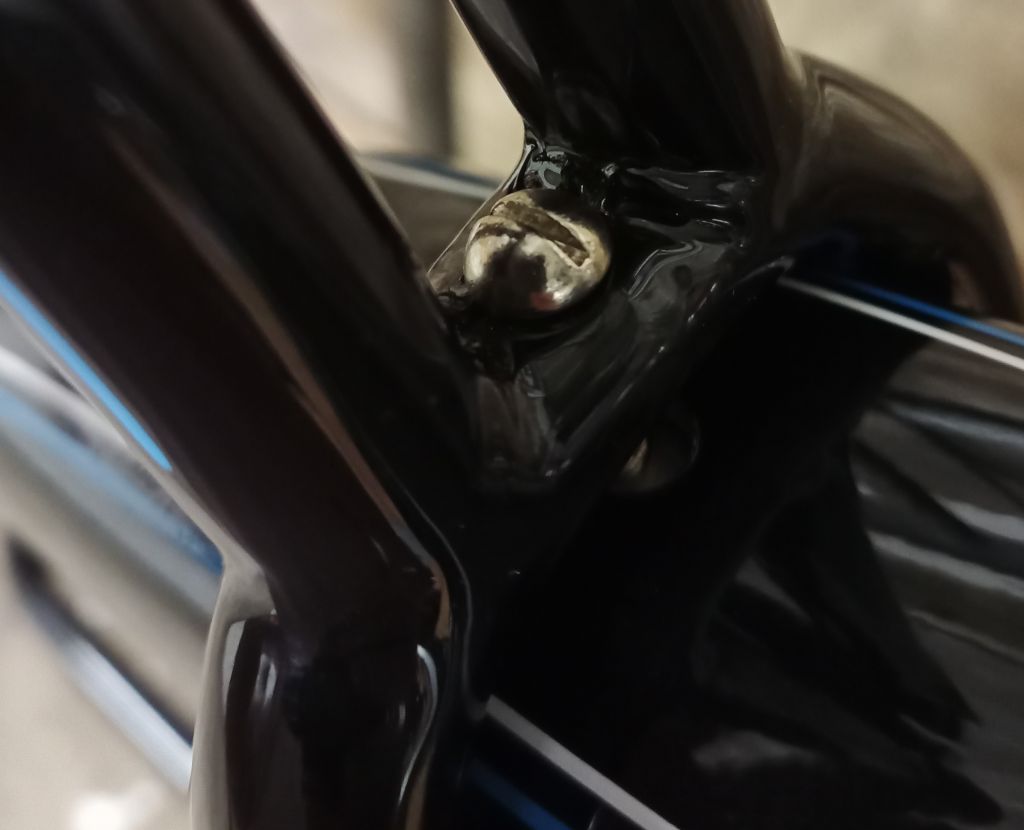

Ein weiteres Merkmal, sind die massiven Schutzbleche, mit den ebenso massiven Streben, welche fest mit den Blechen vernietet sind.

Traumhaft! In allem, Linierung, Lack, Chrom, man kann sich gar nicht dran sattsehen. _clap_1.gif
Habt ihr die Schutzbleche tatsächlich geschweisst? Aus der Erfahrung kann ich sagen, das die ja eher dünngerostet sind und beim schweissen wegbrennen.

Ich bin auch sehr angetan von der Arbeit, die hier geleistet wurde. Da macht das Montieren gleich noch mehr Freude. laugh.gif
Bei den Schutzblechen haben wir schlussendlich getrickst. Anfangs haben wir versucht sie zu retten, aber es war noch deutlich schlimmer, als auf den ersten Blick zu erahnen war. Auch wie du es beschreibst, hat da eine große Rolle gespielt.
Zum Glück hat Möve ihre Modell 10 eine Zeit lang mit Schutzblechen ausgestattet, die in Form und Abmaßen nahezu identisch sind. Solch ein Modell, in wirklich schlechtem Zustand, hatte ich zu dem Zeitpunkt bei mir stehen und hier haben wir uns dann bedient. Diese Bleche haben wir angepasst und umgebaut. Also die Schutzblechstreben angenietet und alle Schraublöcher zugeschweißt, von der ursprünglichen Befestigung.

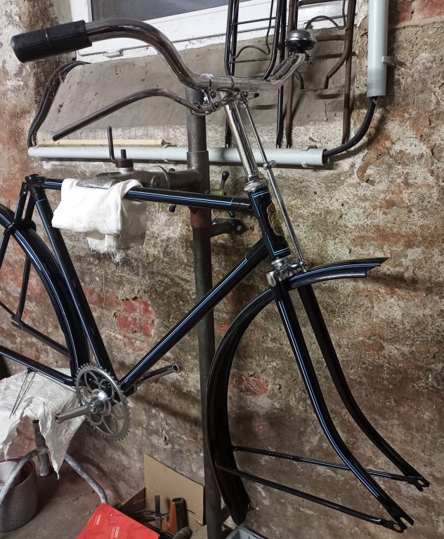

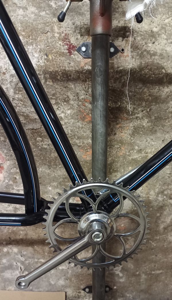

Gestern habe ich auch wieder motiviert das Fahrrad weiter zur Fahrbereitschaft geführt. Das Tretlager samt Kurbelgarnitur hat seinen Platz gefunden. An der Stelle sollte ich aber doch einmal mit dem Lackierer sprechen, dass er Lagersitze nicht mit lackiert. Ich musste einiges an Farbe entfernen, damit die Lagerschalen wieder gepasst haben. laugh.gif

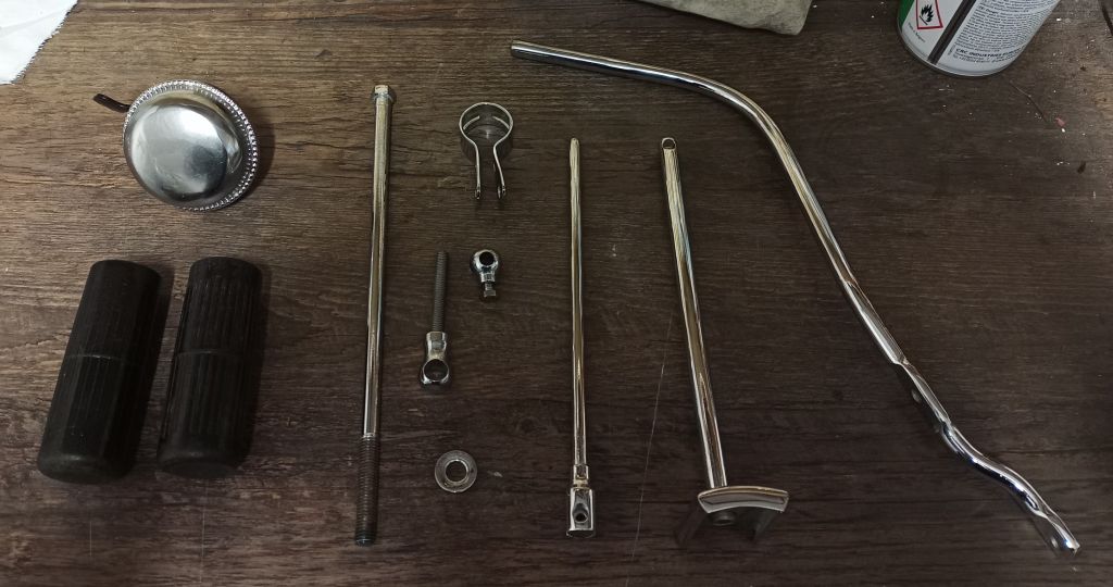

Und den Abschluss des Kelleraufenthalts, bildete diesmal die Lenkermontage. Ein echter Hingucker ist diese schöne Klingel von Luther aus den frühen 50ern. _clap_1.gif
