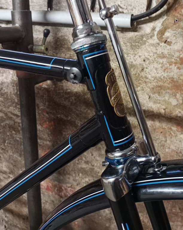

Gestern ging es weiter am Schönebeck. Der aufmerksame Beobachter, hat vielleicht auf einem vorherigen Bild festgestellt, dass am Steuerrohr noch eine Bohrung ist. Hier muss natürlich der Bandfeststeller rein, wie es bis in die 30er Jahre üblich war. Da diese Räder wie gesagt auf Vorkriegsniveau sind, ist er immer noch vorhanden und nun auch an seinem Platz.

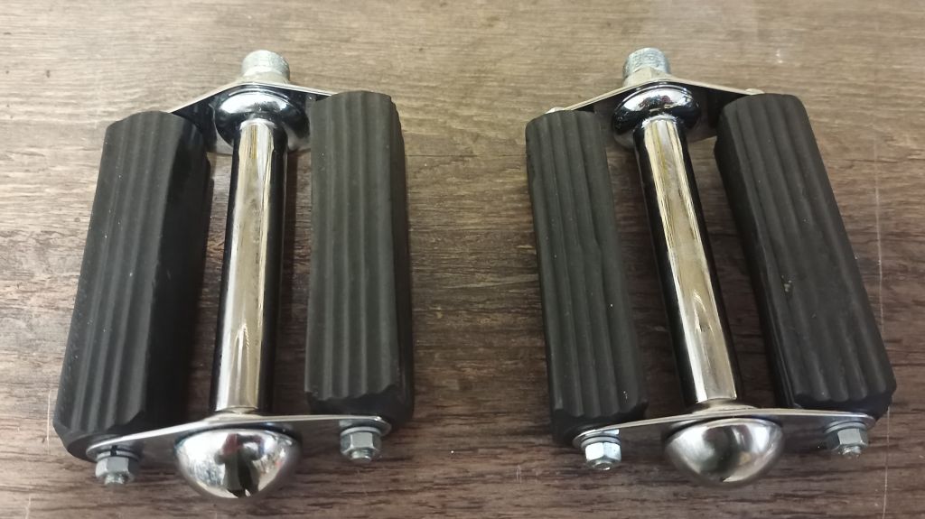

Die Pedale sind auch komplett neu verchromt und die Gummis habe ich mit Glasperlen gestrahlt. Das geht wunderbar und sie werden richtig schön sauber. thumbsup.gif

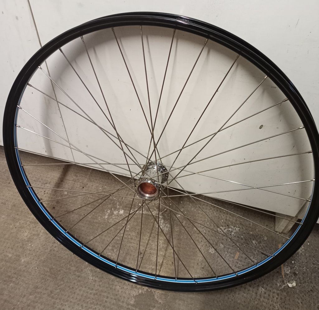

Und dann habe ich mich noch an die Zentrierung der Felgen gemacht. Erst einmal das Vorderrad und dem Hinterrad fehlen noch die Innereien der Nabe. Die müssen noch gereinigt, kontrolliert und neu gefettet werden.
Bei den Speichen nehme ich immer die Edelstahlausführung, da ich keine Lust habe in zwei Jahren wieder die ersten Rostansätze zu haben und sie eben nicht so pflegeintensiv sind. Der farbliche Unterschied fällt auch nur im direkten Vergleich auf. smile.gif

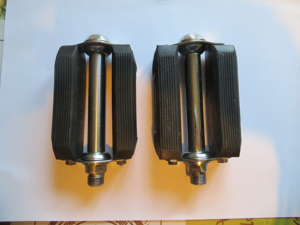

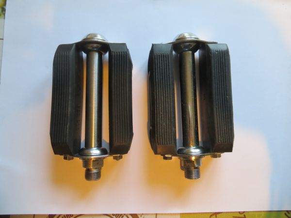

Dem schliesse ich mich vollumfänglich an. Für mein Simson lagen die Kosten im selben Rahmen. Bei den Pedalen würde ich die Gewindebolzen an den Pedalgummis, die nach aussen ragen, versuchen noch ein bisschen mehr Richtung Rahmen zu drehen. Ansonsten ratzt Du Dir evtl. das Bein auf.
Ich habe gestern für mein Simson auch Pedale aufgearbeitet, nur um zum Schluss fest zu stellen, dass die Pedalgummis minimal anders sind. Wenn man genau hinschaut sieht man es....

Ich würde die Bolzen drehen, denn du hast durchaus Recht. Allerdings sind diese Bolzen von beiden Seiten verschraubt. Ich habe also keine Wahl. 😅
Der Unterschied ist wirklich sehr klein. Aber wenn man es einmal sieht, stört man sich daran. Furchtbar, aber der innere Monk muss zufrieden gestellt werden.
