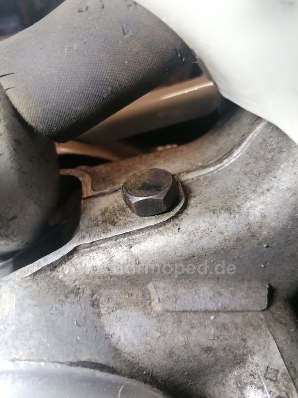

danke erstmal ja stimmt wird ja im Benzin gemischt aber für was ist dann die andere schraube ?? Bild schicke ich davon mal rein.

Und ehm das was ich geschickt habe geht nicht für da rein? 🤔
Für was ist diese schraube? Weiß das jemand hab ich nichts drüber gefunden.

Schau in die Betriebsanleitung zum Ölwechsel:
Den runden Deckel an der linken Seite des Motorgehäuses abnehmen. Bei richtigem Ölstand soll bei auf den Rädern stehendem Moped das Getriebeöl bis zur Unterkante der Öffnung stehen. Nachfüllung erfolgt durch die Einfüllöffnung (1) an der Gehäuseoberseite.
Beim Ölwechsel die zwei Ölablaßschrauben an der Gehäuseunterseite (2 und 3) entfernen, so daß die Ölfüllung abfließt. Nach dem Wiedereinschrauben beider Ablaßschrauben ist durch die obere Einfüllöffnung etwa 1/2 Liter Spülöl einzufüllen. Dann soll der Motor im Leerlauf im Stand etwa 2 Minuten laufen. Danach sind beide Ablaßschrauben wieder zu lösen und das mit dem Getriebeölresten vermischte Spülöl abzulassen. Nach dem Wiedereinschrauben der Ablaßschrauben ist Motoren-Sommeröl einzufüllen, bis der Ölstand die Unterkante der Öffnung für den runden Verschlußdeckel im Kupplungsdeckel erreicht. Danach Verschlußdeckel schließen, und Ablaßschrauben gut festziehen.
