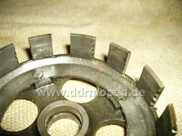

Ja, du wirst den Kupplungsdeckel abnehmen müssen. Vermutlich sind in den Flanken vom Kupplungskorb Nasen und die Kupplung hängt dort beim trennen.
Sollte Dein Kupplungskorb etwa so ausgearbeitet sein, dann können die Nasen der Kupplungsscheiben in den Nuten nicht gleiten und die Kupplung lässt sich nicht richtig betätigen.

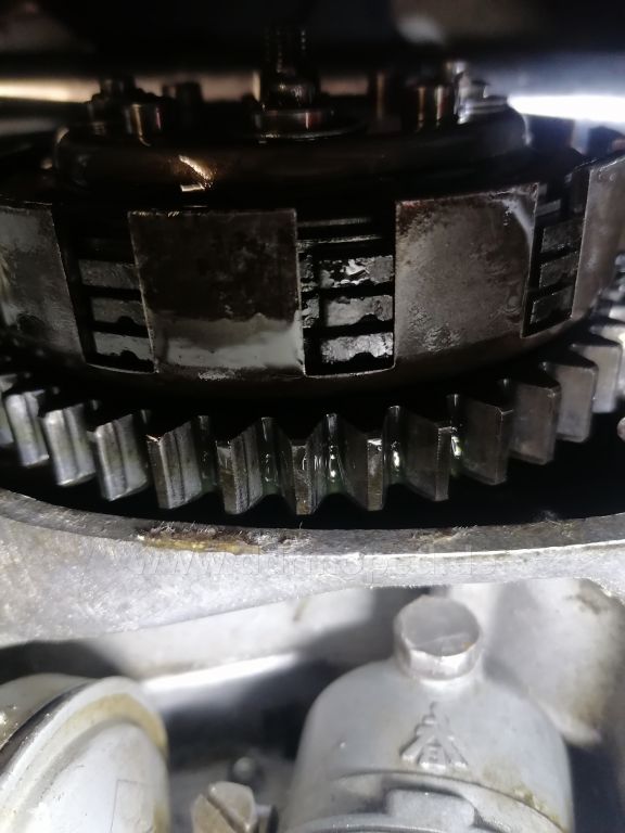

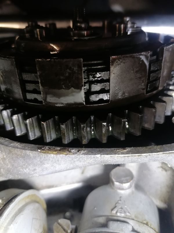

Hi Leute ist ja so nicht schlecht da drin oder? Aber was ist mit den Kärben da? ist das so richtig, Seht das Bild was ich rein geschickt habe mal an.
kann jemand sagen ob das so richtig ist.
LG Luki

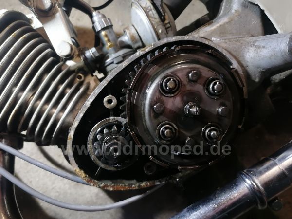

So von oben

Du siehst auf Wolfgang seinem Bild das die Riefen innen sind. So wie du es Fotografiert hast ist es nicht erkennbar.

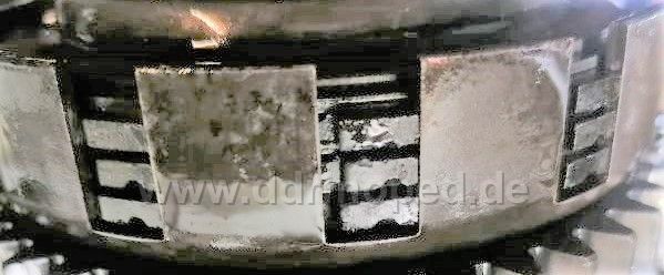

Auf den ersten Blick sieht Dein Kupplungskorb gar nicht so schlecht aus.
Die Nasen der Kupplungsscheiben stehen aber in den Aussparungen des Kupplungskorbs etwas zurück, so dass man auf Deinem Foto eine Abnutzung nicht erkennen kann.
Ich habe Dein Foto zur Veranschaulichung etwas aufgehellt.
