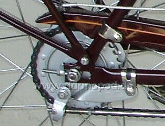

Ich wundere mich jedesmal, wenn ich einen hinteren Bremsschild /Renak sehe, dass die meistens an einer bestimmten Stelle kaputt sind. So ziemlich auf 2 Uhr.
Woran liegt das? Das es konstruktiv bedingt ist, scheint plausibel, da immer die gleiche Stelle betroffen ist. hmm.gif
Ich kann mit allerdings keinen Reim darauf machen, w a s genau die Schilde kaputtreibt... _uhm.gif
Ist es eine abspringende Kette???

Ja Daniel,
Schuld ist eine zu lose oder ausgeleierte Kette. Wenn sie abspringt, zieht sie sich zwischen Gepäckträger/ Hinterrahmen (2 Uhr!) und Bremsankerplatte, die dann in diesem Bereich regelrecht abgeschliffen wird. weep.gif
Besonders die zur Abdichtung der Bremse vorgesehene umlaufende Sicke ist meist betroffen.

Vielen Dank euch beiden für die rasche Antwort!
Jetzt weiß ich jedenfalls, worauf ich peinlichst bei meinem frisch hergerichteten Essi achten muß und werde... thumbsup.gif
