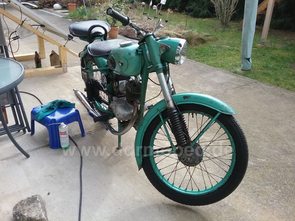

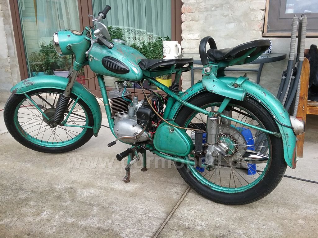

Thema Neugier. Vor einigen Wochen blätterte ich die Anzeigen durch. Man ist ja neugierig und möchte wissen, wie sich der Markt so entwickelt. Platz und Zeit sind rar geworden. Und nun entdeckte ich, wie ich fand, ein schönes Schätzchen, so wie es schien. Da ich aber schon genug erlebt habe, bin ich nur mit Anzahlung und ohne Abholmöglichkeit hingefahren. Auf den Fotos sah es aus, als ob das Lenkkopflager schief drin ist. Der Verkäufer überredete mich, doch zu erscheinen. Der Rest ist schnell erzählt. Wir wurden uns einig und ich verband die Abholung mit dem Teilemarkt.
Doch seht selbst.

Die DEKRA Vollabnahme 2000 wies eine RT125/1 aus mit EZ 1957. Auf der Plakette des Rahmens steht eine MZ125/2 die Rahmennummer passt zum Baujahr. Ohne originalen Brief, der damals eingezogen wurde in BZ, läßt sich das wohl nicht mehr klären.

Die Motornummer beginnt mit 155xxxx und sollte Bj. 1954 sein. Der Luftfilter lässt auch darauf schließen. Der Auspuff ist irgend ein Nachbau Ding. Mal sehen, was ich daraus mache. Zugelassen habe ich sie schon.

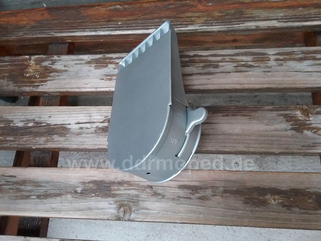

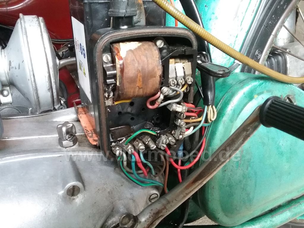

Am besten ist wohl immer eine Bestandsaufnahme durchzuführen. Da weiß man was man hat, oder auch nicht.
Wie dieses Fehlteil.

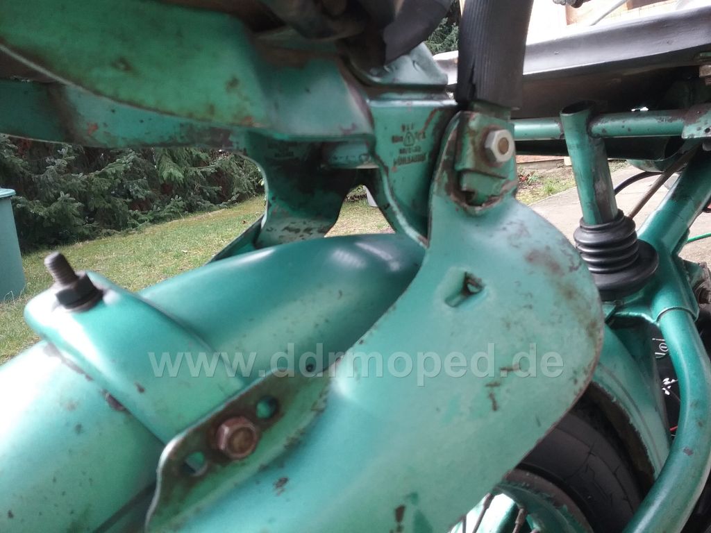

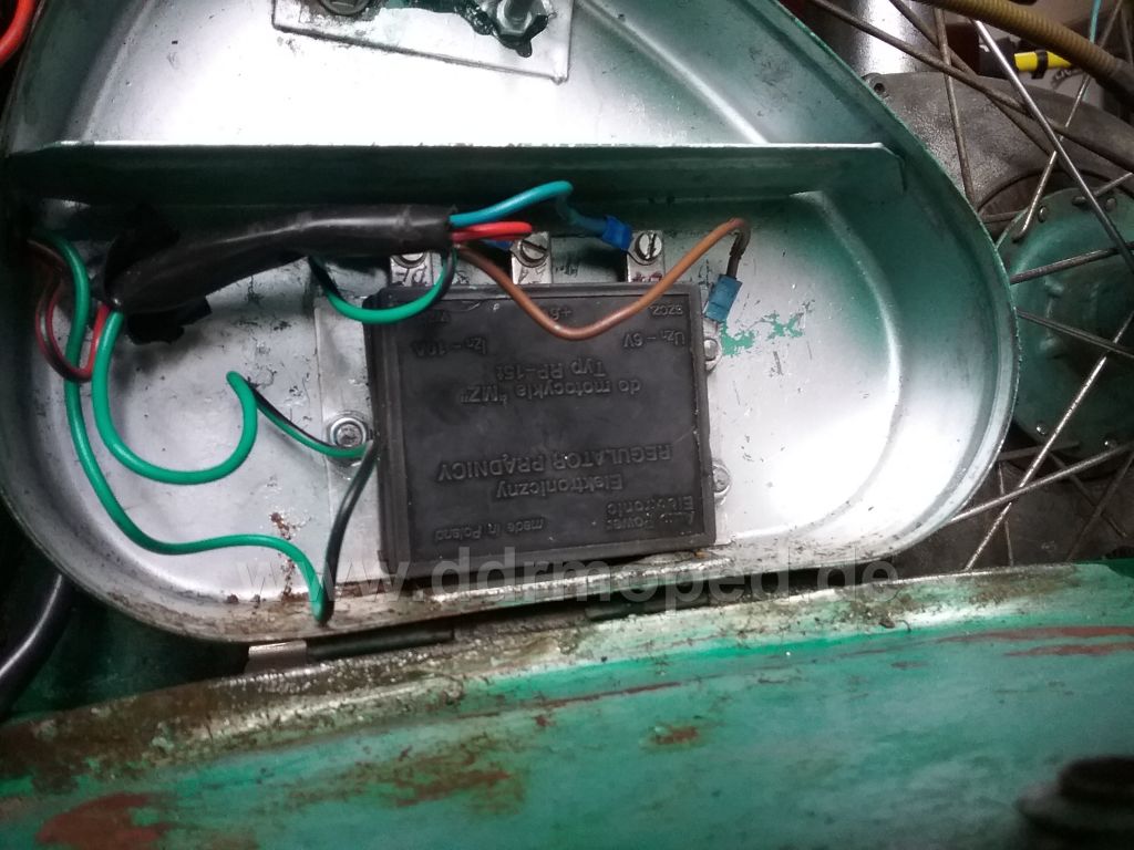

Außerdem findet man unter Umständen auch andere Sachen, die man nicht unbedingt erwartet hat.
Wunderschön verlegte Kabel, wie im oberen Bild, sind auch möglich.

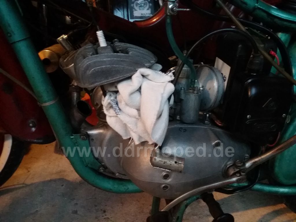

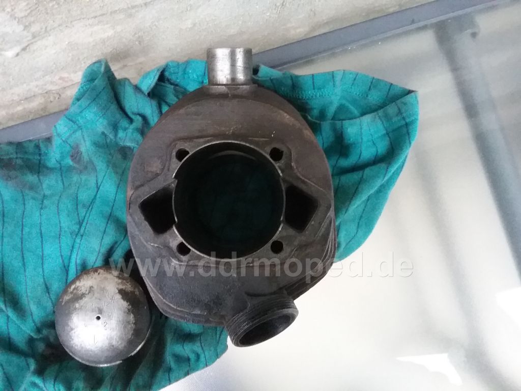

Wie kam es nun dazu?
Als ich damals zur Besichtigung der Maschine war, fuhr ich auch damit. Kuppeln, anfahren und schalten funktionierten ohne Beanstandung. Im Leerlauf klapperte der Kolben wunderbar. Sonst war der Motor trocken.
Als sie da so stand, zu Hause, wollte ich nun wissen, warum der Kolben so schön klappert. Daher wurde der Kopf demontiert. Im montierten Zustand konnte ich den Kolben mit den Fingern zum "Klappern" bringen, also das Geräusch reproduzieren.
Also raus damit!
Bleibt gesund!
Micha
PME-MailMSN
Moped Micha
Geschrieben am: 23.03.2023, 10:47
Beiträge: 2385
Mitgliedsnummer.: 9051
Mitglied seit: 16.08.2016

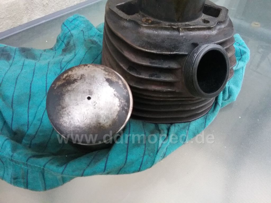

Von oben kann man den Kolben nicht in den Zylinder stecken. Im Zylinder ist oben auch eine verschleißbedingte Kante.
Wenn man sich die Form der Bohrung in der Laufbuchse ansieht, könnte man meinen Ostern naht.
Was kann man noch sehen? Richtig. Die Zylinderschleiferei braucht hier nicht mehr tätig zu werden. Es sei denn sie ziehen eine neue Laufbuchse in den Kühlkörper. Kennt da jemand Jemanden, der das macht?
Weiterhin habe ich festgestellt, dass es sich hier um eine MZ125/2 mit echten 143 ccm handelt. Der Kolben hat einen Durchmesser von 56 mm. Bei einem Hub von 58 mm ergibt sich das dann. Schade, dass er verschlissen ist. Dem hätte ich mich gern hingegeben...

Der Kolbenbolzen hatte zu wenig Spiel, nämlich zwei wunderbar blaue Ringe, was mich stark an meine '53er BK erinnert als sie zu mir kam.

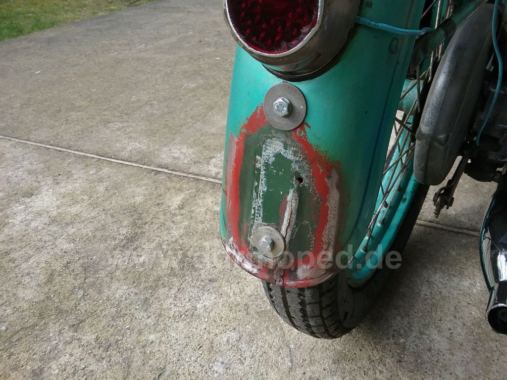

Das Schutzblech muß im Kennzeichenbereich bearbeitet werden.

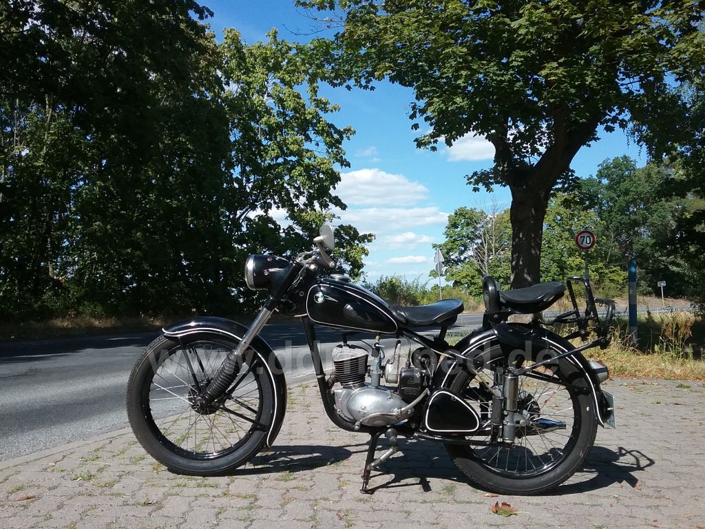

Natürlich stellen sich manche geneigte Leser die Frage, warum Klappe, die Zweite?
Unten ist die Antwort zu sehen. Das ist meine erste /2, die ich erwarb.
