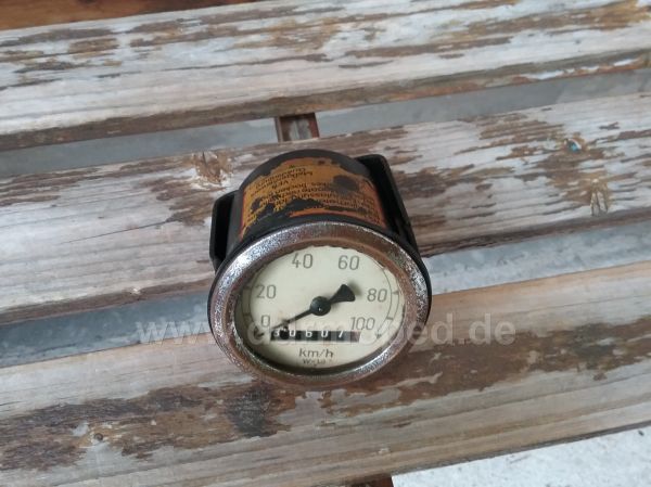

Den habe ich heute ausgebaut, damit er auf Reisen gehen kann zum Regenerier. Als Lückenfüller ist erst einmal ein Nachbau Tachometer verbaut. Die Tachobeleuchtung muss ich jedoch noch anschließen. Dafür war heute leider keine Zeit.

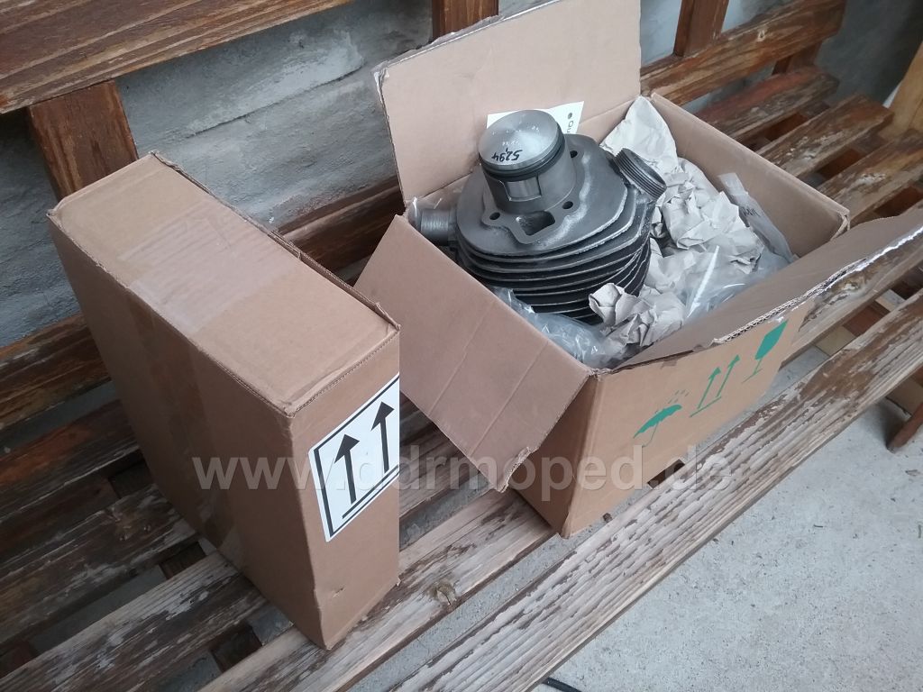

Heute war es durchwachsen, wie ich im Moment empfinde. Meinen Zylinder konnte ich heute abholen. In Auftrag hatte ich bohren, hohnen, strahlen und schwarz lackieren gegeben.
Doch seht selbst. Links ist übrigens Rostio, zum Tank entrosten, per Boten gekommen.
Bleibt gesund!

Der neue Kolben hat ein Maß von 52,94 mm. Somit sollte jetzt bei 58 mm Hub ein Hubraum von 128 ccm vorhanden sein.
Wenn ich bedenke, dass nur das Bohren und der neue Kolben berechnet wurden und ich mich durch selbst lackieren noch mehr in dieses Projekt einbringen kann, sieht die Sache schon wieder ganz anders aus.
Also Leute, das Glas ist immer halb voll! Manchmal sieht man das aber erst aus einer anderen Perspektive. rolleyes.gif
Morgen besorge ich Lack. Dann geht es weiter. Den neu geschliffenen Zylinder hätte ich eh nicht mit rostiger Brühe in Betrieb genommen.

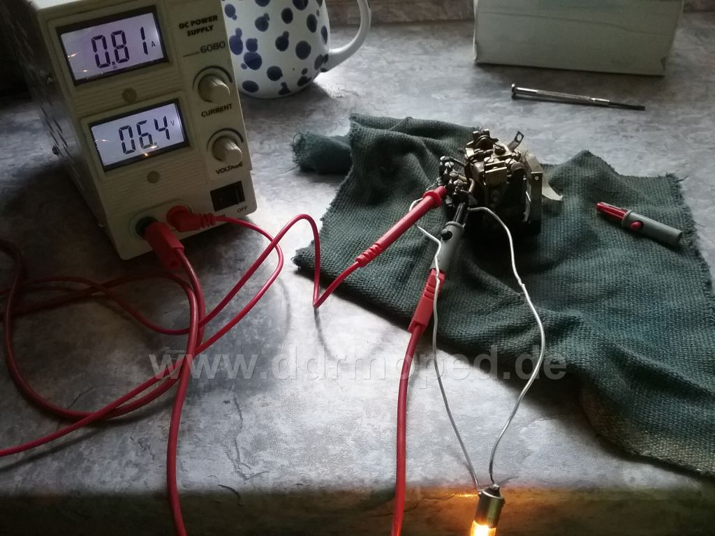

QUOTE (Moped Micha @ 28.03.2023, 16:57)
Da Korrosion ein "A..." ist, muss sie bekämpft werden. Ein Zettel mit '86 regeneriert genügt hier leider nicht. Ballistol ist da sehr hilfreich.
Die gelb eingekreisten Kontakte wurden mit Papier abgezogen. Als nächstes kann dann die Spannungsversorgung zum Einsatz kommen, um die Schaltspannungen zu überprüfen.
Das findet aber nicht mehr heute statt.
Da das Wetter nicht zum Aufenthalt im Freien einludt, konnte ich mich drinnen beschäftigen. Mal sehen, ob der mechanische Schalter im Fahrzeug dann auch so funktioniert. Die Schaltwerte waren natürlich meilenweit entfernt von den Sollwerten. Da man das aber korrigieren kann und sie bei Aus auch aus sind, gefallen mir diese Kumpels sehr.
Ist das Licht der kleinen Funzel nicht schön warm?

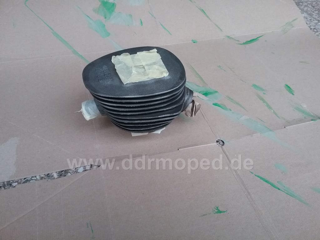

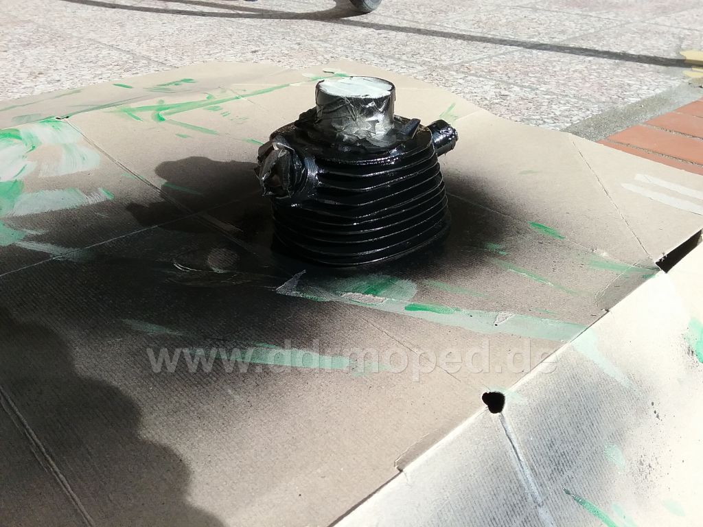

Moped Micha
Geschrieben am: 13.04.2023, 15:53
Beiträge: 2385
Mitgliedsnummer.: 9051
Mitglied seit: 16.08.2016
Nach kräftigem Schütteln, konnte gesprüht werden. Die Sonne kam auch noch dazu. Durch den Regen in der Nacht und hin und wieder tagsüber sind keine Lackeinschlüsse zu befürchten.

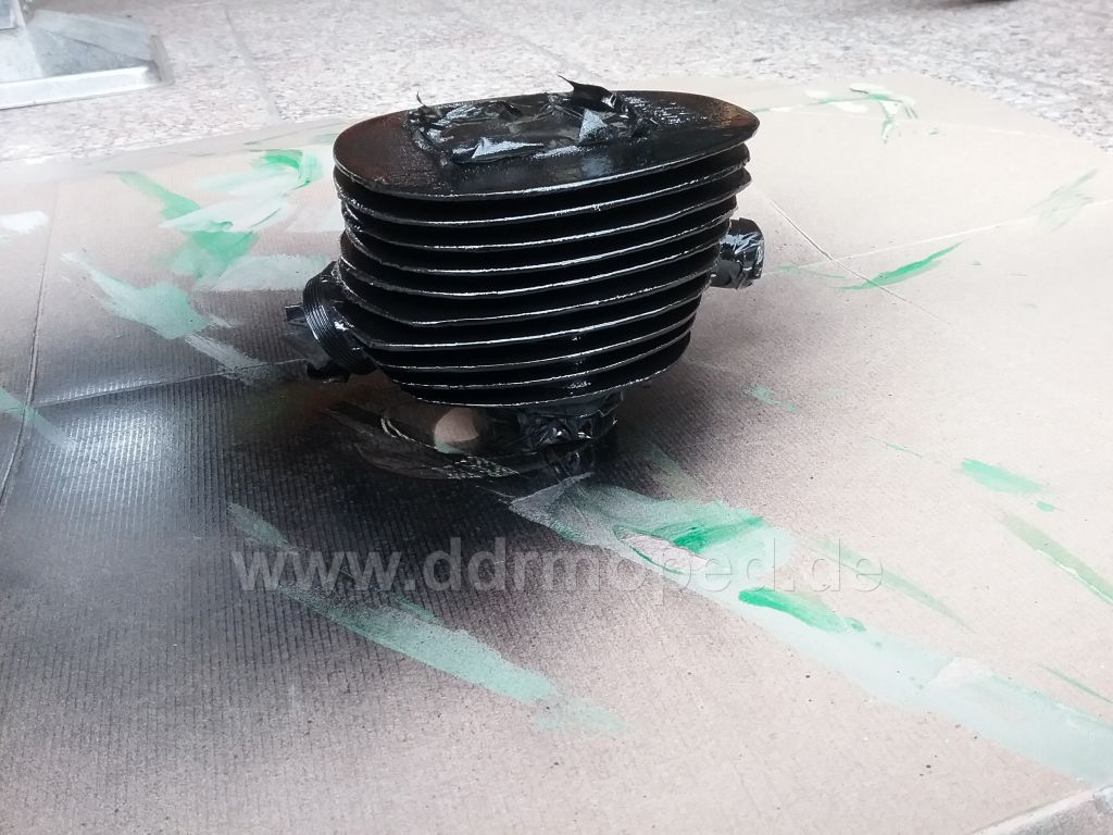

Moped Micha
Geschrieben am: 13.04.2023, 16:00
Beiträge: 2385
Er war stets bemüht...

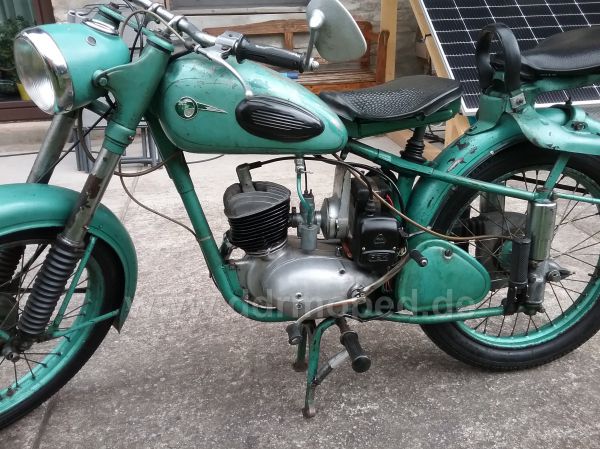

Geschrieben am: 14.04.2023, 17:22
Beiträge: 2385
Manchmal kommt es anders, als man denkt. Der Zylinderkopf war vorher ohne Kopfdichtung dicht und verbaut. Eine soll hier laut ET hinein, daher ist es jetzt so. Ich will ja keine Rennen fahren. Der passende Luftfilter ist jetzt auch verbaut.
