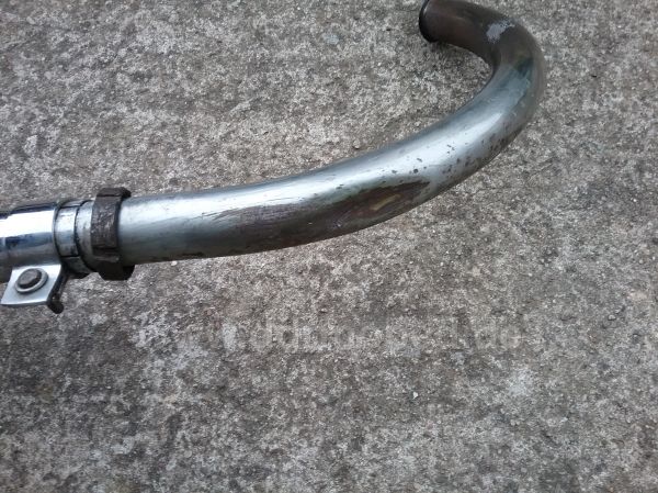

So sieht der verbaute Krümmer aus. Die Querschnittsminderung ist nicht gut. Der Endschalldämpfer ist zwar verchromt wurden, jedoch an der Halterung undicht. Daher bestellte ich eine "komplette Auspuffanlage - original - MZ RT 125/2, RT 125/3".
Bleibt gesund!
Micha

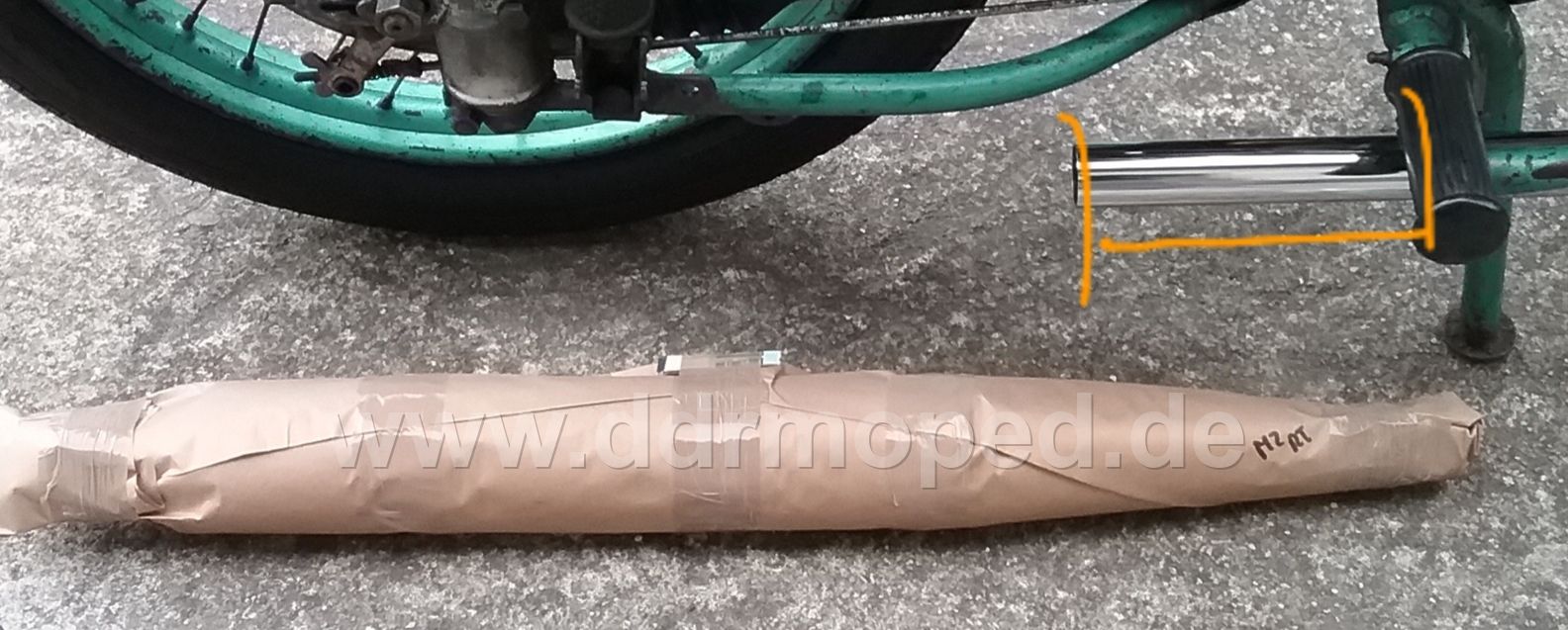

Den Endschalldämpfer habe ich auf die Höhe hingelegt, wie er an den Auspuffhalter verbaut werden würde. Was fällt auf?
Richtig, die Trennscheibe und etwas zum Anzeichnen müssen her(...natürlich würde eine Handbügelsäge das auch schaffen...). So kann ich den zwar aufstecken, fahren kann ich so lassen. Zur Erinnerung: "komplette Auspuffanlage - original - MZ RT 125/2, RT 125/3" steht im Text.
Doch seht selbst.
Bleibt gesund!
Micha

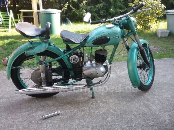

Natürlich hatte ich dann erst einmal keine Lust mehr und habe alles weggeräumt. Morgen soll es eh den ganzen Tag regnen.
Achso, eine hat alles beobachtet! Sie kann ja entspannt auf dem Hauptständer herum lümmeln.
Bleibt gesund!
Micha

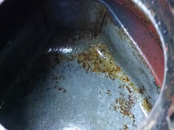

Wieder etwas geschafft heute. Als nächstes widme ich mich dann dem Tank und dessen Innenrost. Der kann was erleben!
Schließlich ist ja bald Mai und das Schätzchen darf dann auf die Straße.
Bleibt gesund!
Micha
PME-MailMSN

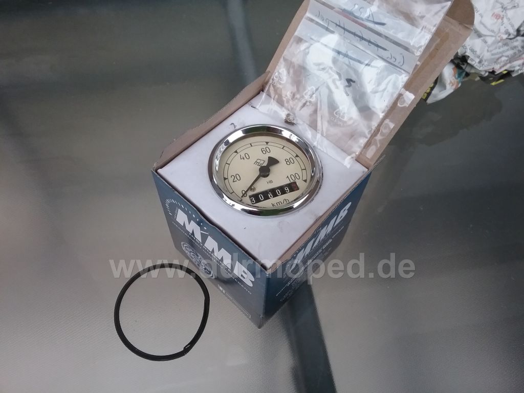

Moped Micha
Geschrieben am: 26.04.2023, 19:49
Beiträge: 2385
Mitgliedsnummer.: 9051
Mitglied seit: 16.08.2016
Hier hat sich auch etwas getan. Nach Regenerierung wieder da.
Bleibt gesund!
Micha

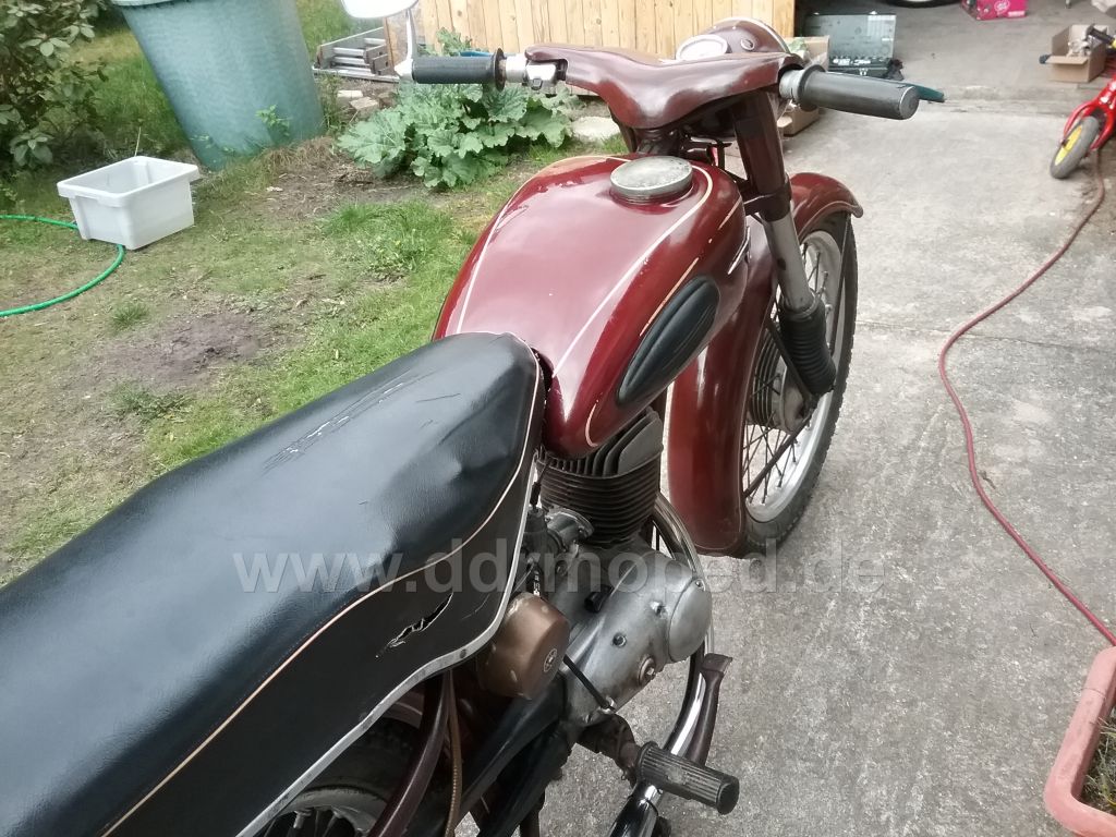

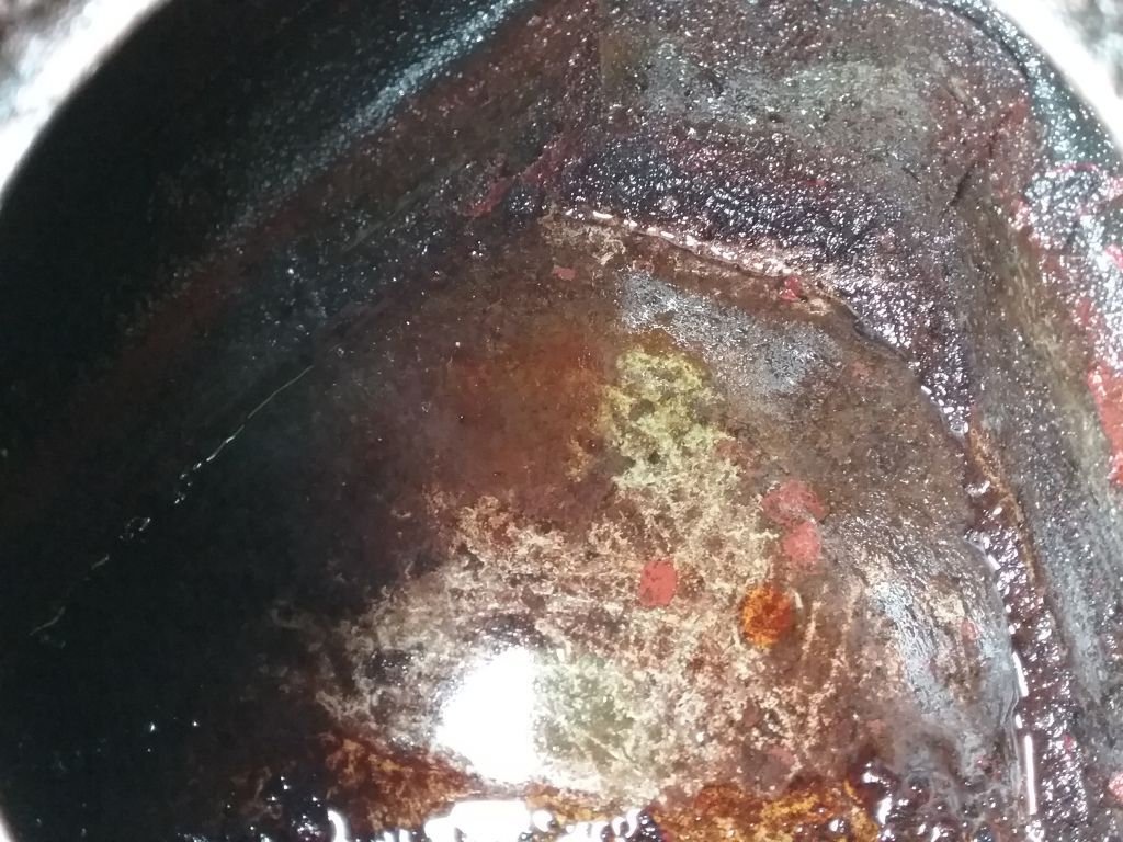

Geschrieben am: 04.09.2023, 18:11
Beiträge: 2385
QUOTE (bäcker89 @ 08.04.2023, 10:38)
Kannst du bitte das Ergebnis hier Bildlich zeigen, damit ich das für mich vergleichen kann?
Vorher ein EMW Tank.
Bleibt gesund!
Micha
PME-MailMSN
Moped Micha
Geschrieben am: 04.09.2023, 18:17
Beiträge: 2385
Nachher.
Bleibt gesund!
Micha
PME-MailMSN

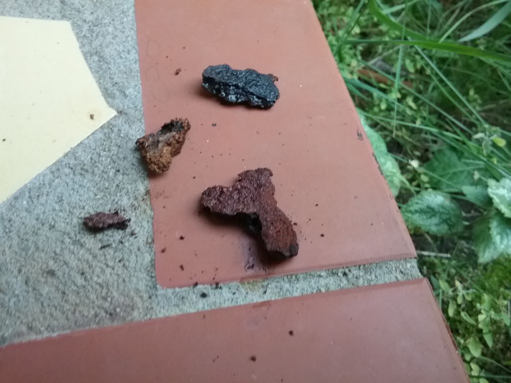

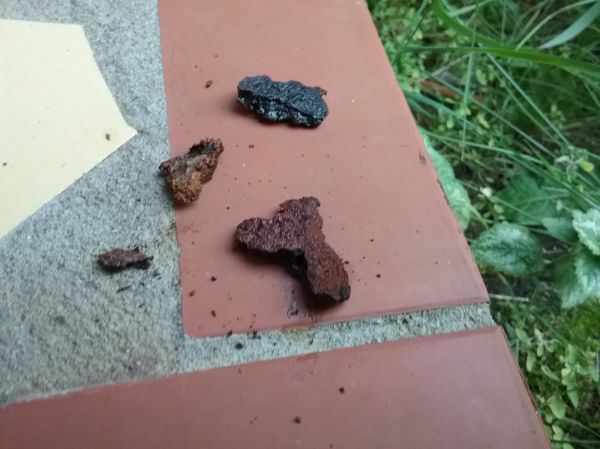

Geschrieben am: 05.09.2023, 18:24
Beiträge: 2385
Solche Brocken kamen heraus.
Bleibt gesund!
Micha
