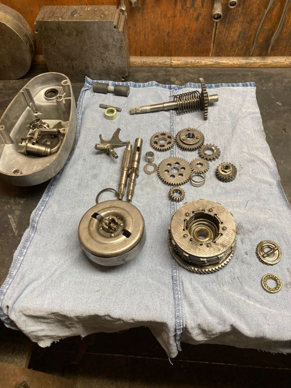

Der Motor ist auch soweit fertig und wieder zusammen, jedoch macht der Kraftschluss zum 2. Gang hin noch etwas Sorge. Die Schaltvorgänge selbst funktionieren sowohl hoch als auch runter ohne Probleme.

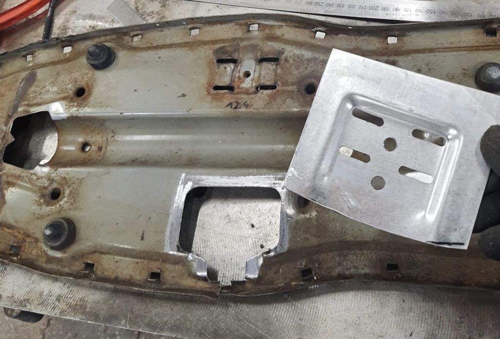

Es ging wieder ein wenig weiter…

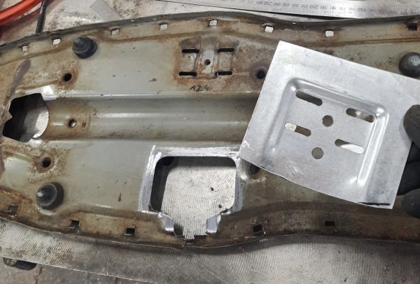

Der mit diversen (nicht vom Hersteller vorgesehenen) Löchern verzierte Panzer wurde leider erst verpfuscht _uhm.gif und Dank eines hier vermittelten Kontaktes anschließend wieder professionell gerichtet und optisch - wie ich finde - sehr sehr schön und authentisch an die bestehende Optik angepasst. wub.gif

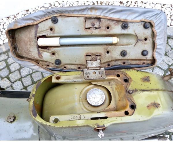

Die Sitzbank hatte es auch hinter sich, leider ist Ersatz für genau diese Ausführung nur schwer oder gar nicht zu bekommen. Deshalb auch hier: Aufarbeiten, insofern möglich…

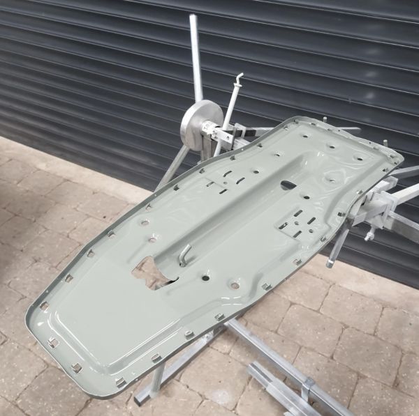

Den originalen Bezug konnte ich als Muster so halbwegs erhalten. Das Emblem war zum Glück auch noch gerade so an 2 Fitzelchen fest.
Nun kommen Blech, Bezug und Emblem in Kürze zu Jörg und dann wird daraus wieder eine neuwertige Sitzbank. wub.gif

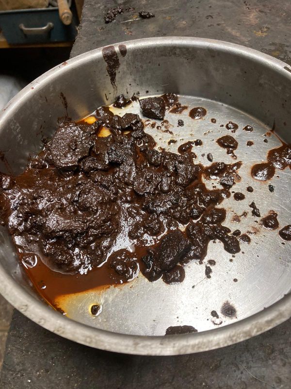

Den Tank bekomme ich hoffentlich wieder hin. Er ist zur Hälfte mit knüppelhartem Schlamm gefüllt. Mit Benzin / Verdünnung bekomme ich es nicht (an)gelöst. Hat jemand eine Idee? Ich möchte den Lack außen so gut es geht erhalten...also komplett in irgendetwas tauchen wäre dann die letzte Option.

Bei dem Tank kannst du doch erst mal mechanisch alles los stakkeln.
Dann nimmst Zitronensäure und heißes Wasser aufgießen und 24h stehen lassen. Lappen drum dass er warm bleibt.

Ich stakkelte schon diverse Male, aber mehr als das in der Schüssel zu Sehende bekomme ich nicht rausgestakkelt. biggrin.gif
Ich probiere mal die bekannten mechanisch-chemischen Entstakkel-Methoden aus, vielleicht löst sich ja doch etwas...

Achja, viel Erfolg beim weiteren Zusammenbau! Zum Tank: Notfalls zur harten Schwefelsäure (Batteriesäure) greifen...

QUOTE (toppimoppi @ 17.10.2023, 13:30)
Ich spann die Tanks bei mir immer in eine Halterung. Die auf dem Bügel meiner Säge montiert ist.
Kleine Schottersteine mit ein Wenig Sprit im Tank. Und so können die Tanks in jeder Lage je 10 min reiten
Wo kommst her? Evtl. kannst du mir den Tank zukommen lassen. Dann kann er hier reiten.

- was sind die Besonderheiten dieser Sitzbank?
Das Besondere ist der erhabene SIMSON Schriftzug an der Rückseite.
Das gibts so nicht mehr zu kaufen, gute Originale sind äußerst rar.

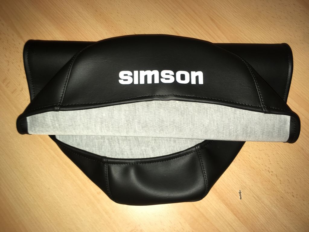

Die frühe Sitzbank der 68er Schwalbe hat keinen Schriftzug am Heck! Dieser Bezug ist anthrazitfarben und hat am Heck das Simson Schildchen verbaut.
Die Bezüge mit dem erhabenen Simson Schriftzug kam erst etwas später. Kann leider so nicht mehr produziert werden. Dafür gibt es ja die letzte Ausführung als originalgetreue handgefertigte Neuauflage.
