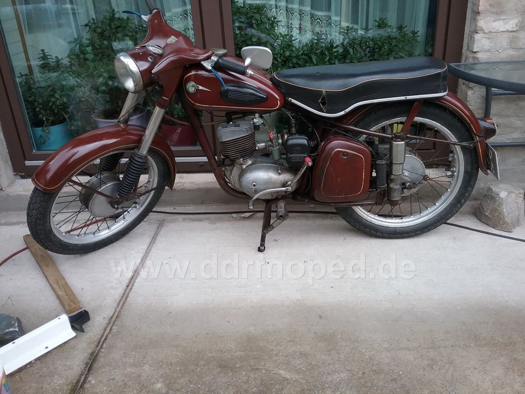

Wie ich schon in einem meiner anderen Themen berichtet habe, war ich mal wieder unterwegs ein Schätzchen wegzuhaschen. Mein kleiner Schrauberfreund war natürlich mit.
In der Offerte stand Originalzustand mit Patina.
Mit Owatrol wurde sie behandelt. Wenn man das mal googlet findet man u.a. folgendes:
https://de.m.wiktionary.org/wiki/Patina#:~:...20herr%C3%BChrt.
Ob es der Originalzustand ist, könnt Ihr selbst entscheiden. Ich möchte Euch daran teilhaben lassen, was ich damit alles so erlebe bzw. meine Freude teilen.

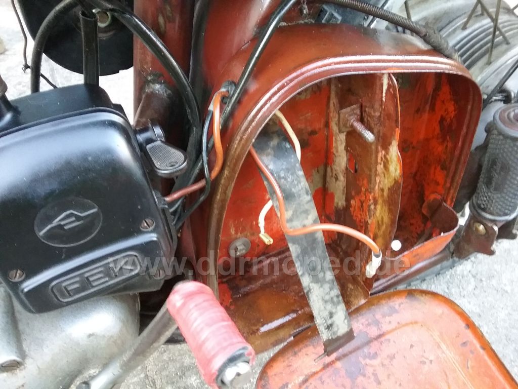

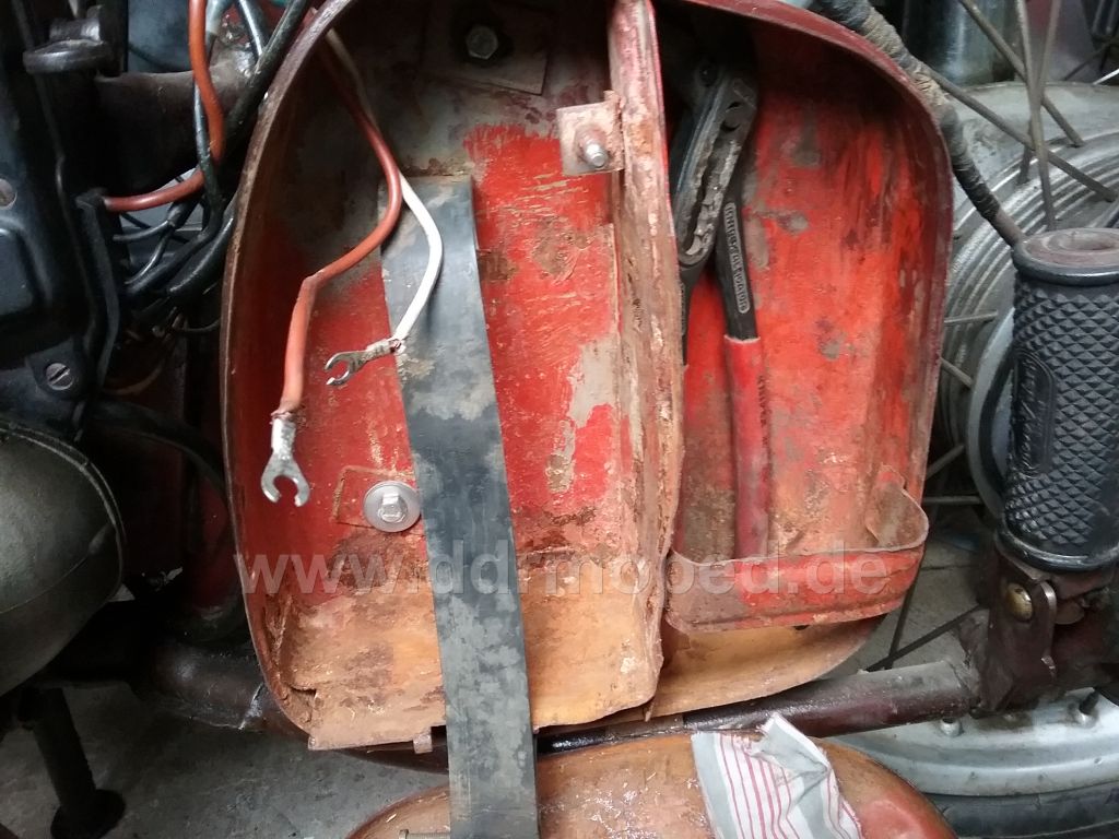

Ich nahm mir einen Hocker und guckte einfach, zur Entspannung, auf das Schätzchen. Dabei sah ich, dass Plus und Minus von der Batterie, ohne Scheuerschutz in den kürzeren BK - Kasten, durchgeführt wurden. Rein zufällig hatte ich ein Gummi da, um das Abbrennen der Maschine zu verhindern. Was mir weiter auffiel war, dass die Batterie ohne Schlauch, der die Batterie entwässert, in den Kasten gestellt wurde. Das sagt mir aber auch, dass der Regler korrigiert werden muss. Den Kasten habe ich zunächst mit Ballistol geflutet.

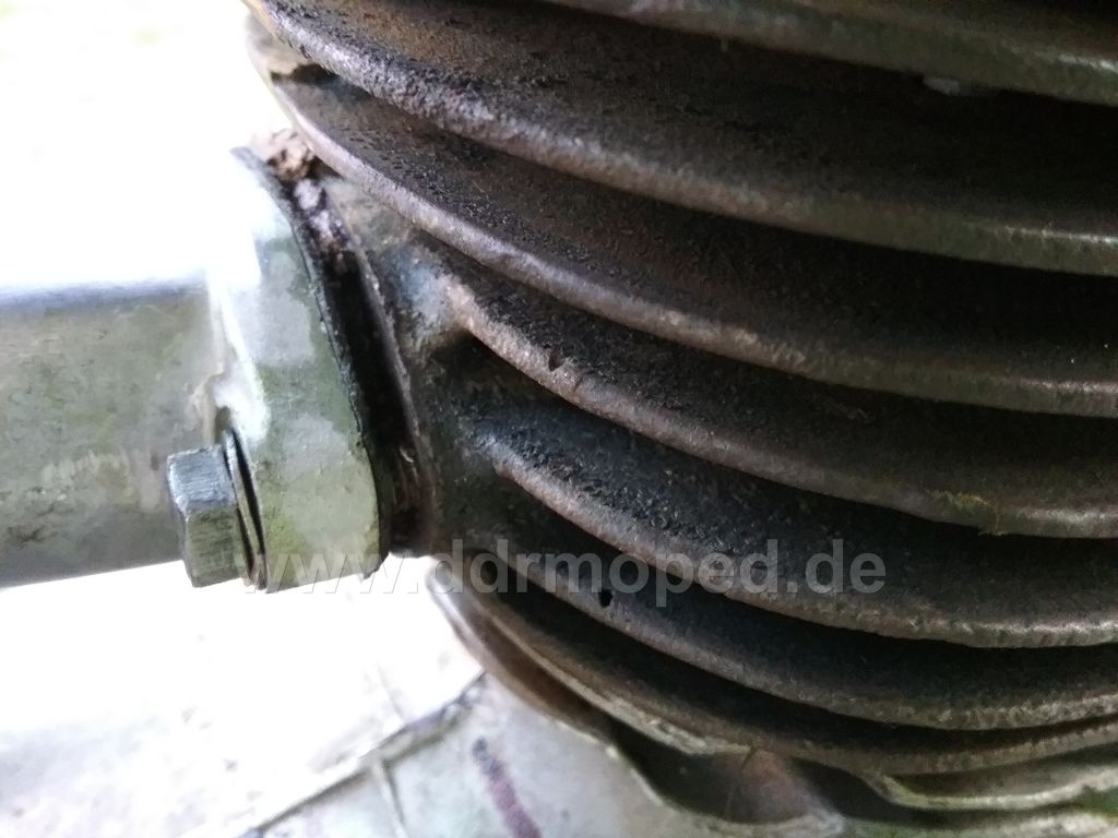

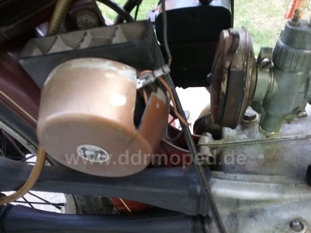

Als ich da so saß, auf meinem Schemel, entdeckte ich dies. Da fehlt eine Schraube an der Schelle des Zerstäubers. Was soll ich schreiben?
Da fehlte nicht nur eine Schraube, den Zerstäuber konnte man auch um 2mm auslenken. Den Krümmer konnte ich auch noch fast eine Umdrehung nachziehen.
Da braucht man sich nicht zu wundern, warum es vor und nach dem Zylinder alles ölig, dreckig ist.
Entweder hat der Veräußerer geflunkert oder das Dingens ist getunt mit Endgeschwindichkeit von 90 km/h.

Was hier auch fehlt sind, der richtige Benzinhahn und der richtige Luftfilter. Auch wenn der Verkäufer viel für diesen AWO Luftfilter bezahlt hat, gehört er hier nicht dran.
Der unten gezeigte passt da besser.

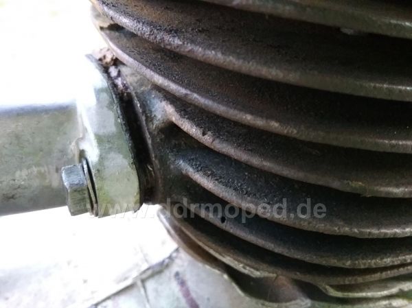

QUOTE (Moped Micha @ 03.04.2023, 19:07)
Von der anderen Seite sieht es noch besser aus. Natürlich bewirkt etwas Bremsenreiniger an dieser Stelle etwas bei der Leerlaufdrehzahl. Wenn der Luftfilter geöffnet wird, ist Feierabend. Das arme Ding läuft viertaktend. Die Zündung muss überprüft werden. So brauche ich natürlich nicht loszufahren...

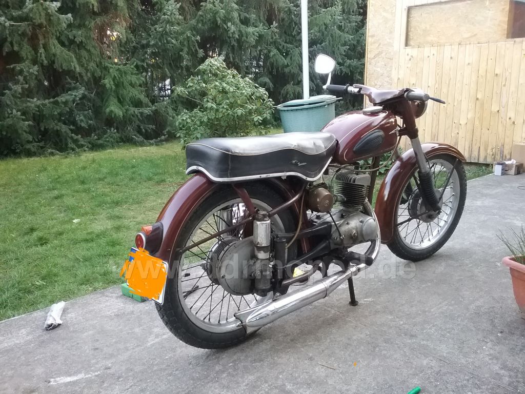

Nachdem die Sitzbank eine zweite Schraube, weil nicht vorhanden, zur Befestigung bekam und meine Frau unbedingt helfen wollte beim Kennzeichen anbauen ( natürlich schief - egal), kann ich sie auch wieder abmelden.
Angucken reicht mir auch, wie sie da so lasziv kauert.
