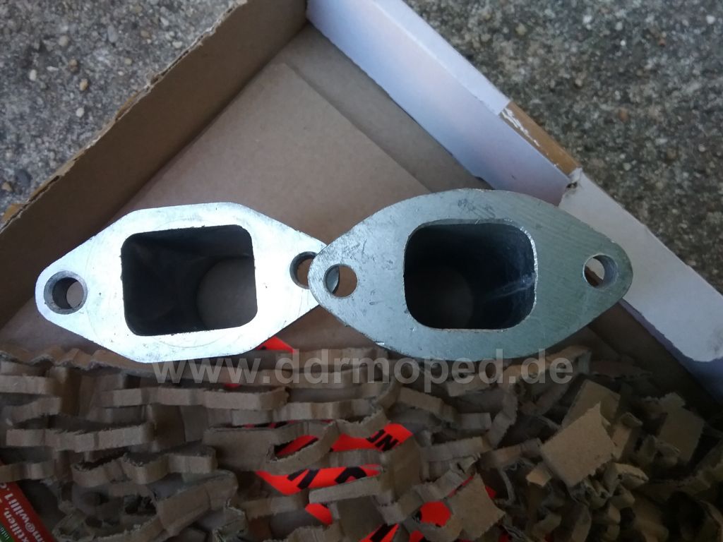

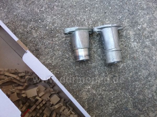

Der linke Ansaugstutzen war montiert und passt von den Werten und vom Innendurchmesser eher zur 150er. Ich frage mich nur, warum das Ding überall poliert wurde, ebenso der Einlaß des Zylinders vergrößert wurde, wenn weiterhin ein 22mm Zersäuber verbaut bleibt?
Der linke Stutzen ist 60mm lang und der mm 125/2 abgewinkelt mit kürzester Länge von 71mm.

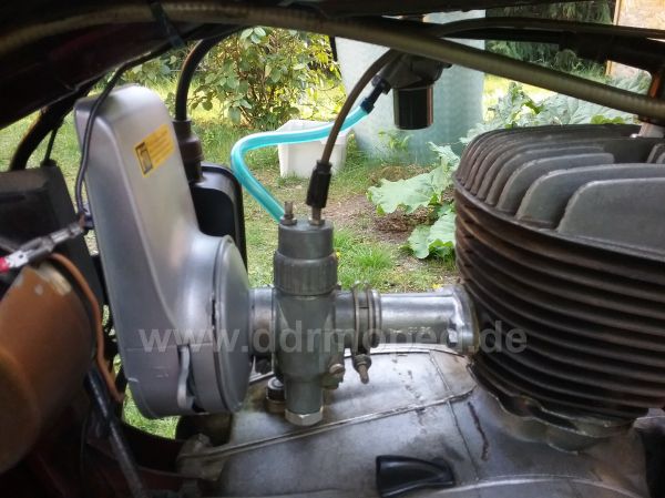

Am Krümmer habe ich mal die Kohle nicht entfernt, um zu zeigen, wie weit der Fischschwanz montiert war.
Der Tank ist hier nicht innen rostig, daher kann im nächsten Schritt ein anderer Benzinhan zum Zuge kommen.

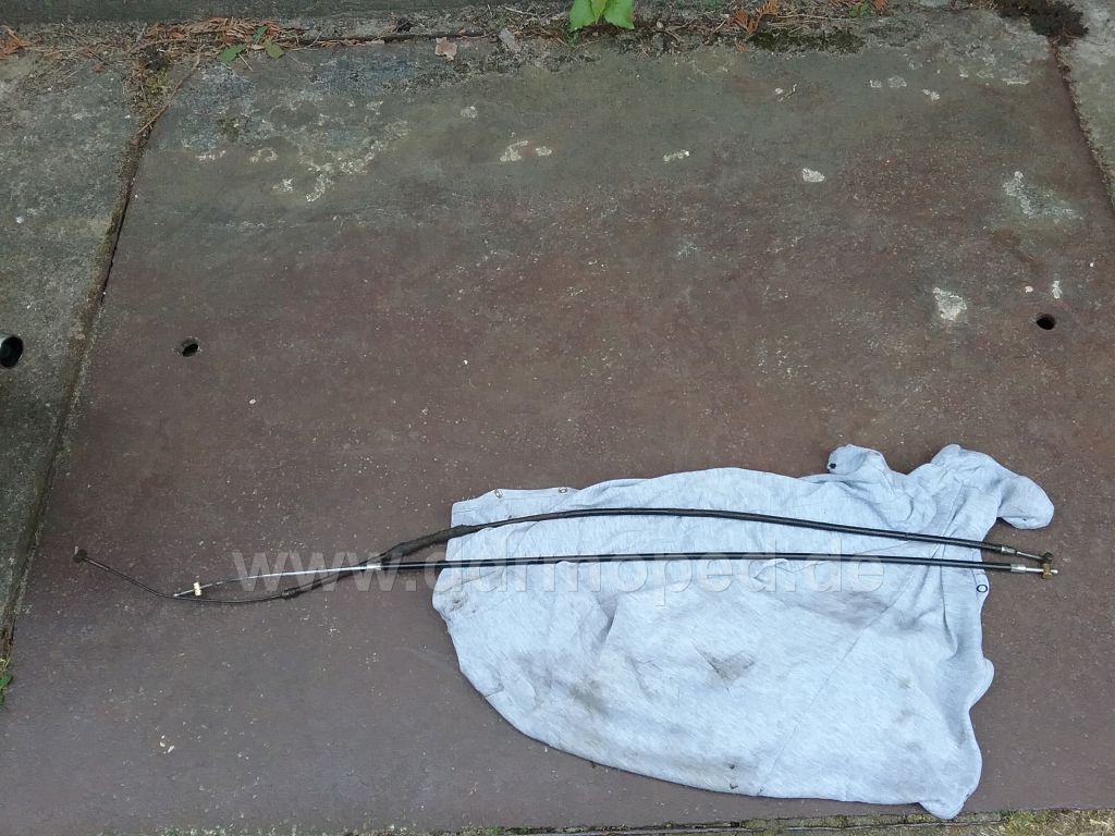

Hier passt etwas nicht, richtig, der neue Zug für die /3 Bremse hinten. Die Ummantelung sollte mindestens 50 mm eher 70 mm länger sein. Dafür ist er "geölt." So wird er ewig halten im Regal!

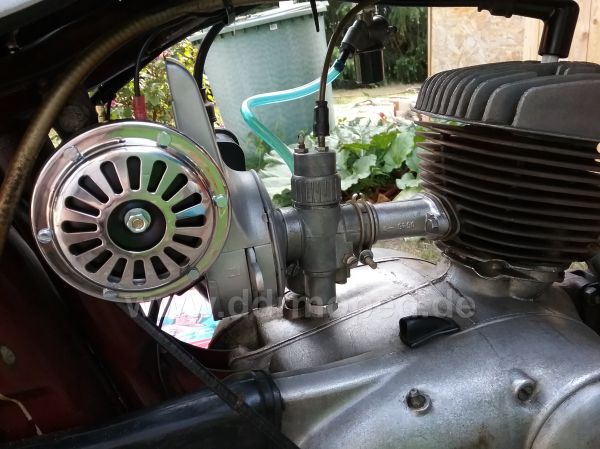

Das Isolatorstück und die Hupe haben besser gepaßt. Es gibt jetzt kein Kabel mehr, was die Hupe nur sporadisch verbindet, weil das Massekabel jetzt nicht mehr zusammen gedreht ist, sondern vernünftig angeschlossen wurde.
