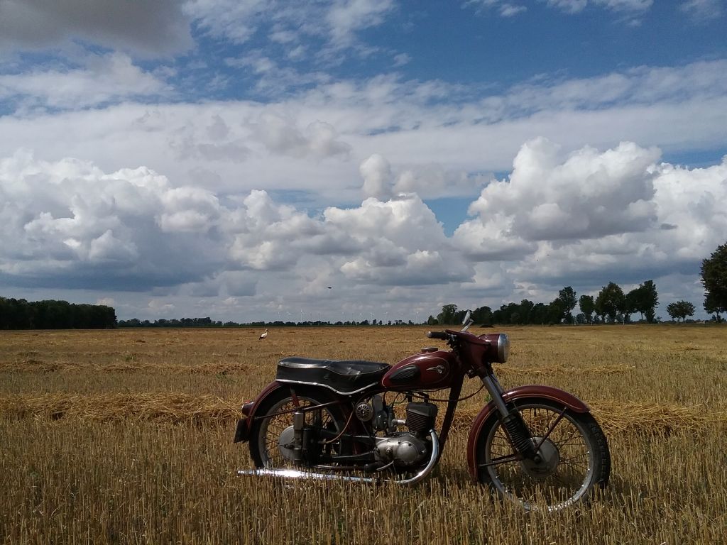

Dem Acker ist es erst einmal egal, der /3 auch.
Bleibt gesund!
Micha

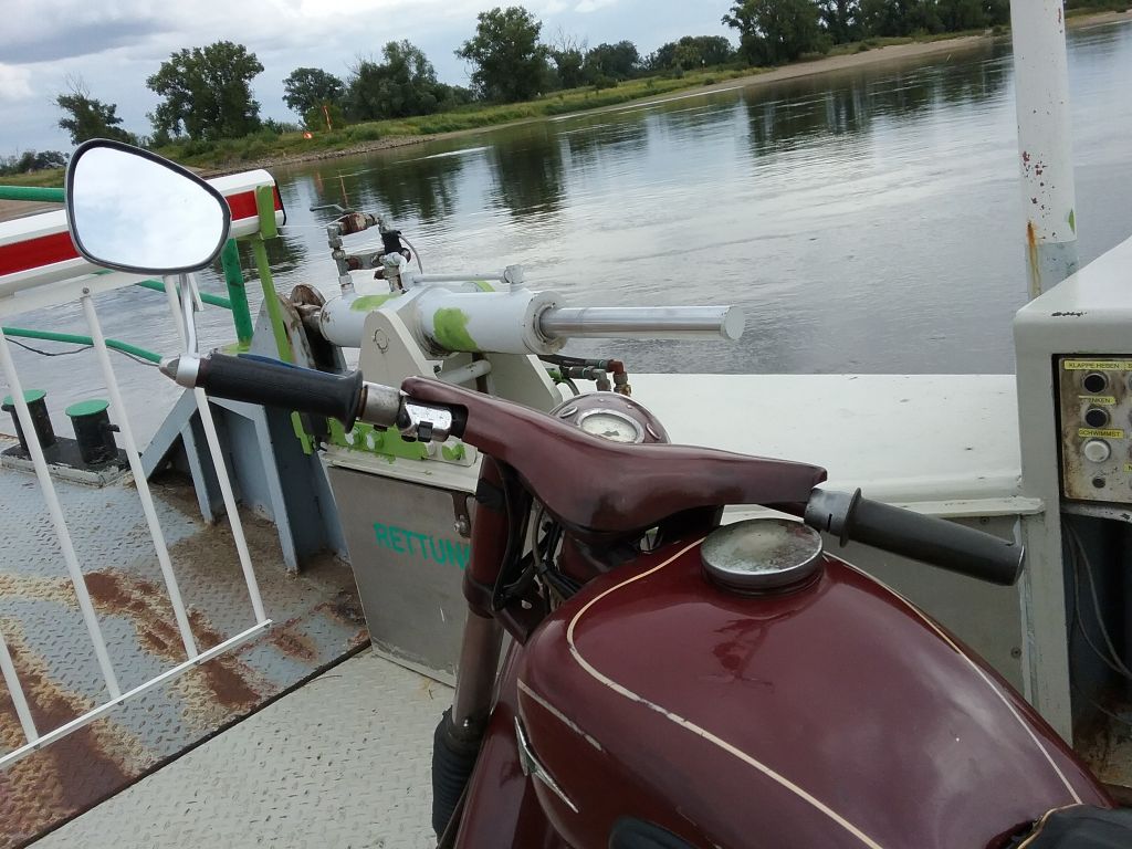

Das Wasser war ihr nicht egal. Da war ihr mulmig!
Mittlerweile steht sie wieder zu Hause und wartet geduldig auf die nächste Tour.

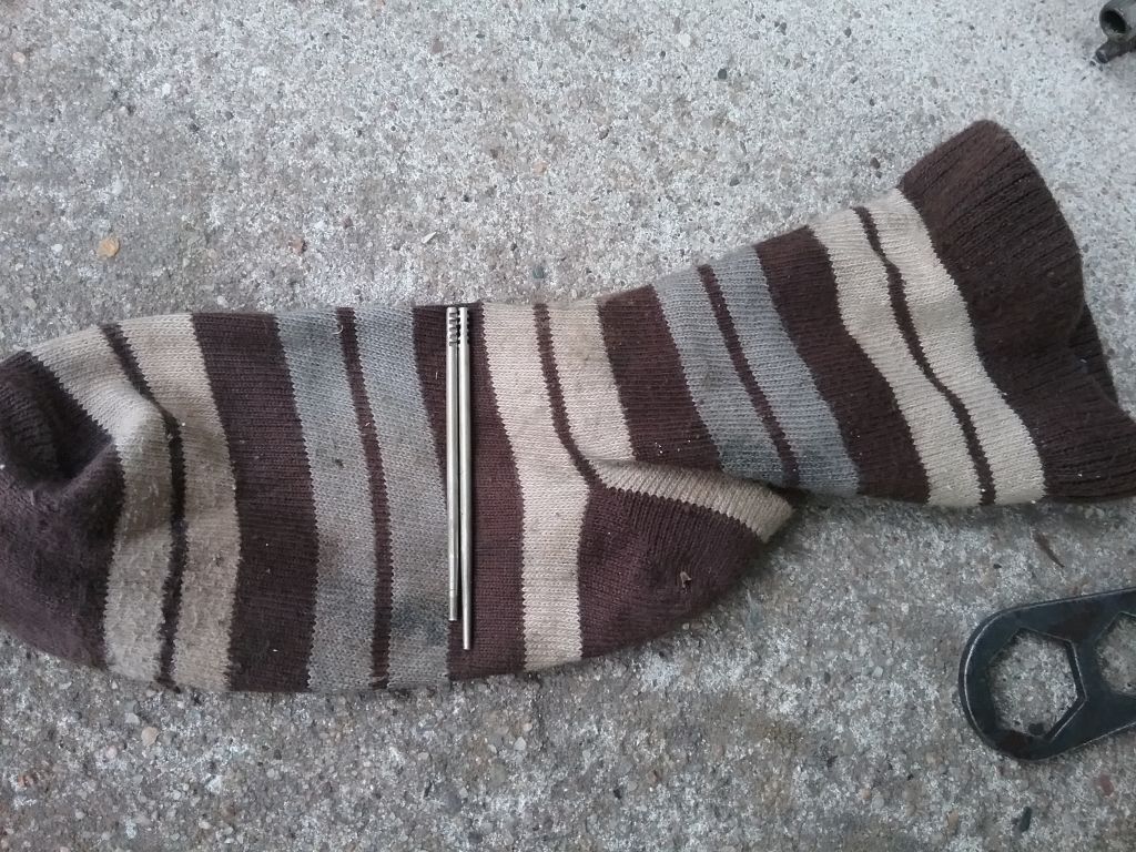

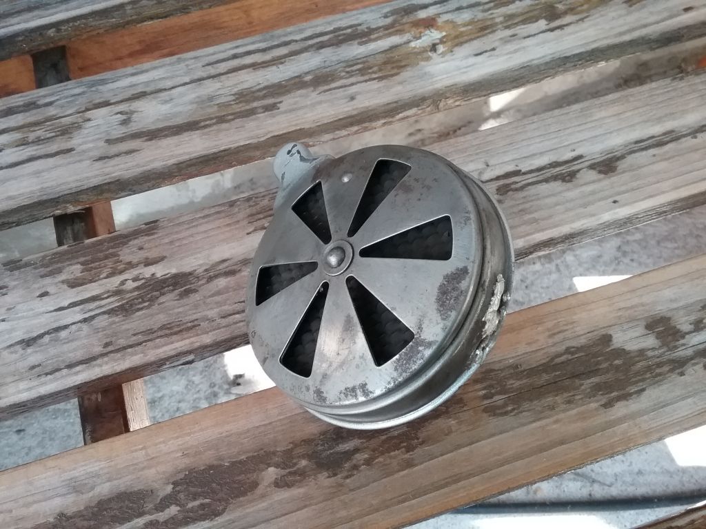

Nachdem das Aas gestern ordentlich geruckelt hatte beim Übergang von Schub auf Zug und der Luftfilter immer auseinander fiel, mußte ich mich kümmern.
Bleibt gesund!
Micha

So konnte ich wenigstens alles reinigen.

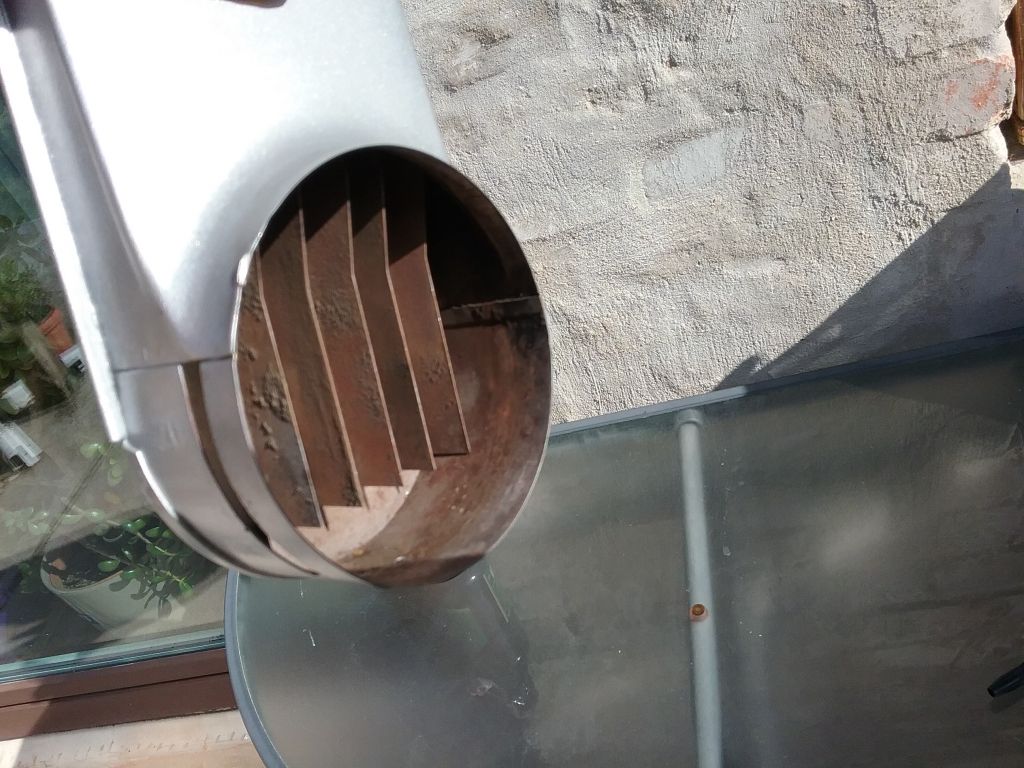

Beides sind 2er Nadeln. Es ist eine 30er Leerlaufdüse verbaut und eine 90er Hauptdüse. Die Nadeldüse, als 67er, ist in Ordnung. Die Nadeln wurden getauscht. Vorher war die linke verbaut. Das Luftfiltergehäuse habe ich geklebt. Dann wurde Werkzeug eingesteckt und los ging es.

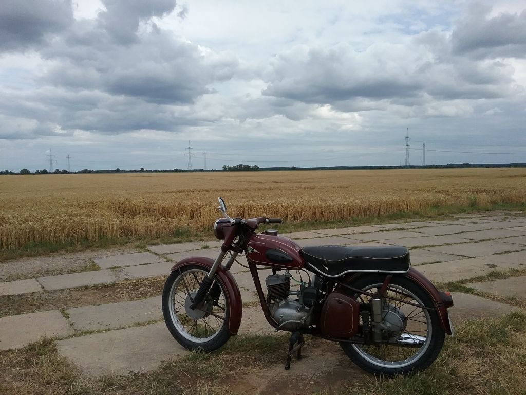

Fahren.

Der Deckel des Luftfilters hält jetzt schon über 100 km geklebt und zu 97% ist das Ruckeln jetzt weg. Irgendwann kommt ja die größere Leerlaufdüse..
