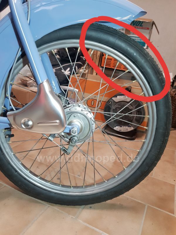

2. Beim Fahren habe ich bei höheren Geschwindigkeiten eine starke Vibration des Lenkers. Wie eine Art Unwucht ? Beim genaueren Hinsehen am Reifen habe ich festgestellt das der Reifen ungleichmäßig in der Felge sitzt. Dicht ist er jedoch . Würdet ihr das als Grund ausmachen ?

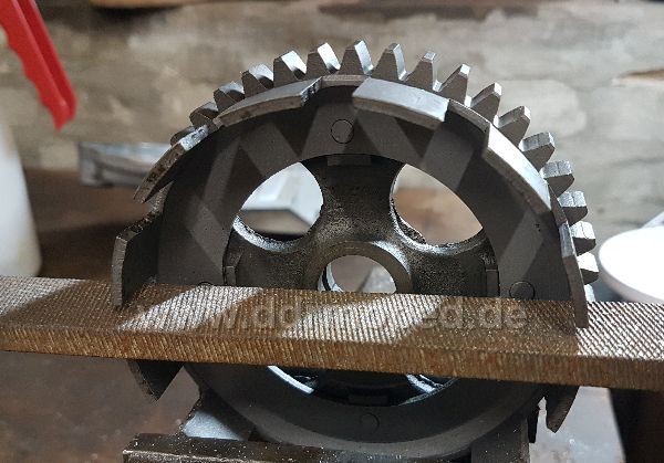

Eine schlecht trennende Kupplung wird oft durch einen verschlissenen Kupplungskorb verursacht. Hier haben sich die Mitnehmer der Kupplungsbeläge eingearbeitet. Je nach Ausführung des Kupplungskorbes können die Anlageflächen der Kupplungsbeläge nachgearbeitet werden. Siehe Foto.
Natürlich solltes du auch das Getriebeöl prüfen, falsches Öl kann auch zum Kleben der Beläge führen. Zum Thema Getriebeöl sind hier einige Beiträge zu finden.

Und ein Foto vom Vorderrad wo der Mantel offensichtlich nicht richtig sitzt wäre auch hilfreich zur Bestimmung.

Ich habe heute morgen mal den Reifen abgelassen und nochmal bei positioniert.
Aufgepumpt und nun schau ich mal wann ich Zeit für eine Probefahrt habe. Anbei mal ein Bild vom Reifen vorher . Im roten Ring saß wohl der Reifen nicht richtig in der Felge, vermute ich.

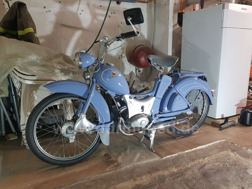

...und hier mal noch ein Bild vom aktuellen Zustand nach meiner "Wiederbelebung". smile.gif

Unwucht: Reifen runter und erstmal scheint ob die Felge Rund läuft, wenn ja Reifen nochmal montieren... - Hast du ja scheinbar behoben.
