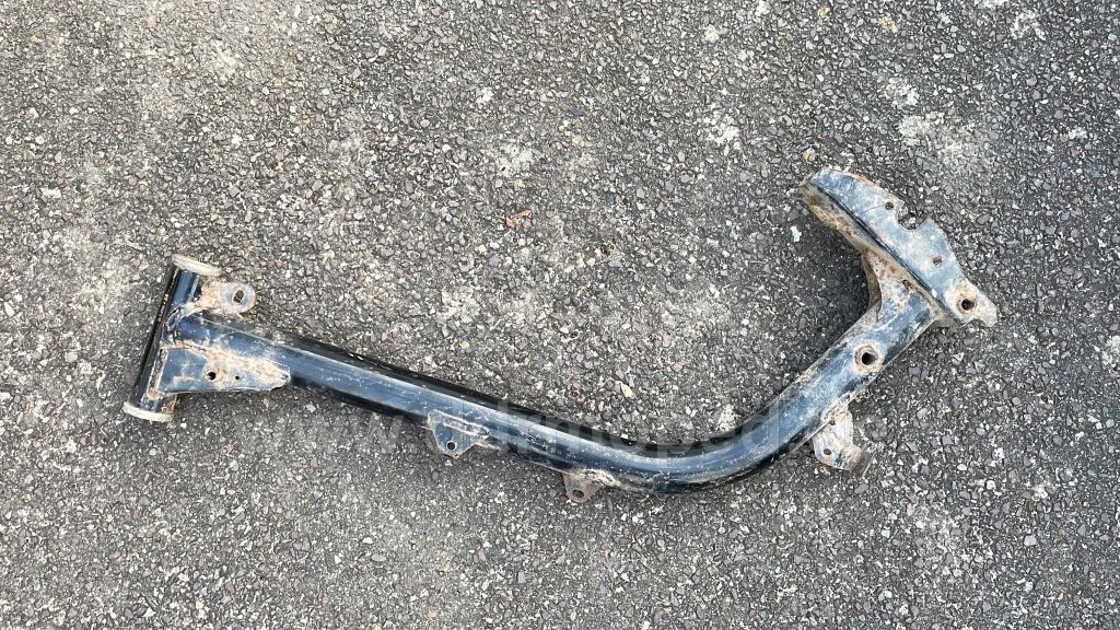

Guten Tag liebe Simson Gemeinde,
ich habe einen S51 Rahmen bekommen, leider ohne Typenschild.
Ich möchte diesen nun wieder etwas Leben einhauchen und eine neue Plakette und KBA Papiere besorgen.
Jetzt ist die Frage welcher genaue Typ der Rahmen ist?
Kann das jemand an Bauform und oder Rahmennummer ermitteln?
Die Nummer lautet: 618813X[SIZE=7][/SIZE]
Danke für eure Hilfe, Gruß Marius

Bild Rahmen

Ein Enduro oder Comfort Rahmen, wegen der Lasche für die Streben. Allerdings nur wenn die nicht nachträglich angebraten wurde.

Laut der Seite TKM-Racing ist der Rahmen von 1989.
Was spricht dagegen mir ein Typenschild anzufertigen, die Nummer auf Diebstahl überprüfen zu lassen und KBA Papiere zu beantragen ?

Hallo zusammen, Könnte es auch theoretisch ein S70 Rahmen sein? Augenscheinlich ist der Rahmen original und das Knotenblech zur Befestigung der Unterzugstreben ab Werk verschweißt.
Laut TKM Liste könnten man den Rahmen einer S51 zuordnen.
Im S70 Bereich ist im Baujahr 1988 keine obere Grenze angegeben. Wie können wir also sicher sein, dass es ein Enduro-Rahmen einer S51 ist?
https://www.tkm-racing.com/infocenter/lexikon/rahmennummern/
Viele Grüße
Danny

Das ist doch völlig egal welcher Rahmen es ist.
Du willst damit zur Dekra.
Da ist es dir überlassen welchen Typ du aus der Rahmennummer machst.
Die Geschichte von dem Moped ist eh hinüber ohne Typschild.

Ich habe mal Nachforschung betrieben.
Es handelt sich um eine S51/1C1-H Ungarn Export in saftgrün.
