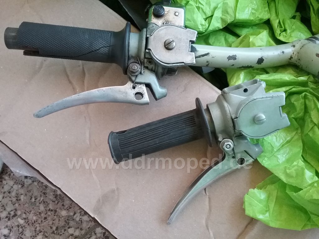

So ich habe vier mal kurz, je zwei mit 95 mm (Bremshebel ) und je zwei mit105 mm (Kupplung) und einmal ganz kurz, aber dick und riechen tut er wie ein großer! tongue.gif rolleyes.gif laugh.gif

Der Griff ist der längere und passt nicht so richtig zum Rest.

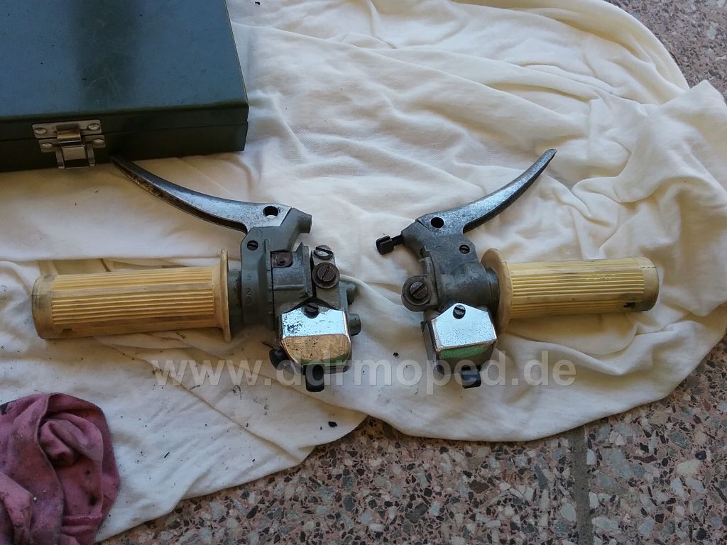

Hier sieht man mal unterschiedliche, kurze Schaltgriffarmaturen. Der untere ist neu nachgekauft.

Die Feder kann ich nicht montiert lassen, weil sie hier nichts bringt.

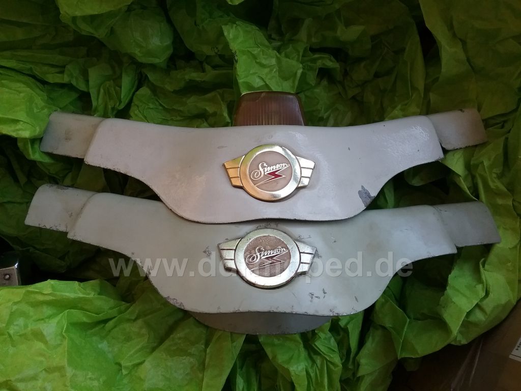

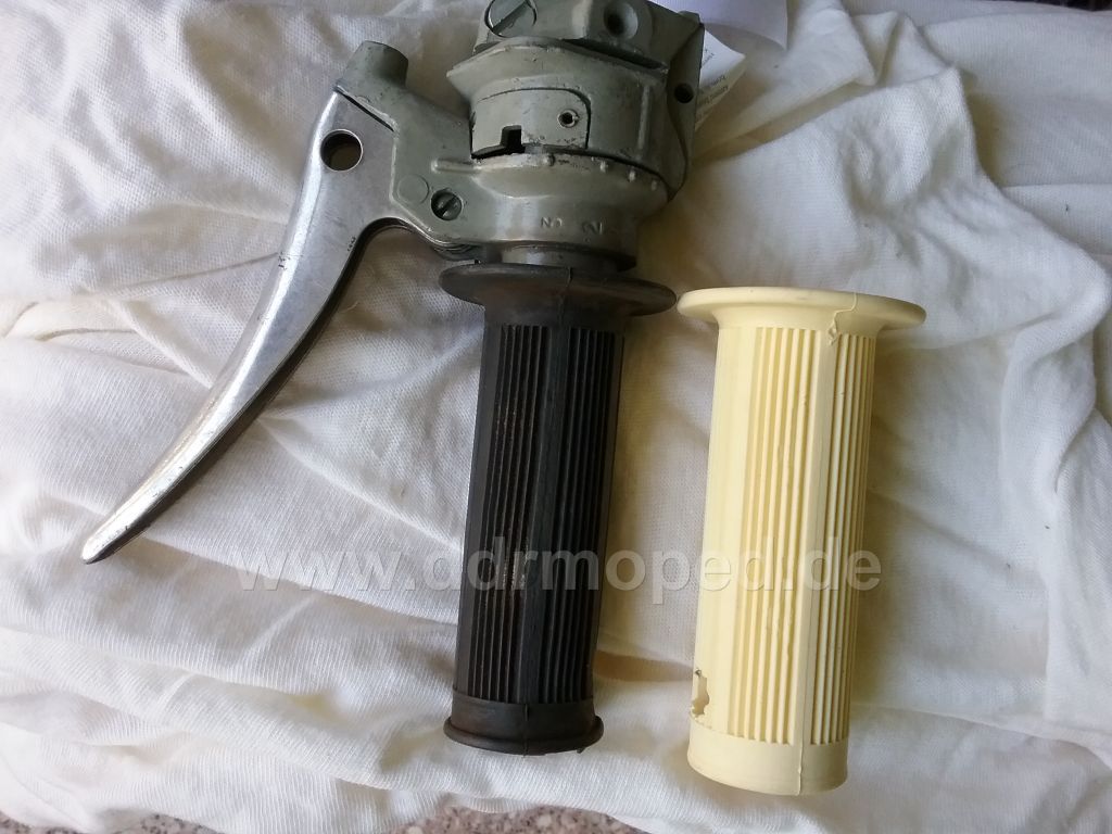

Hier mal zum Vergleich. Links ist das Original .

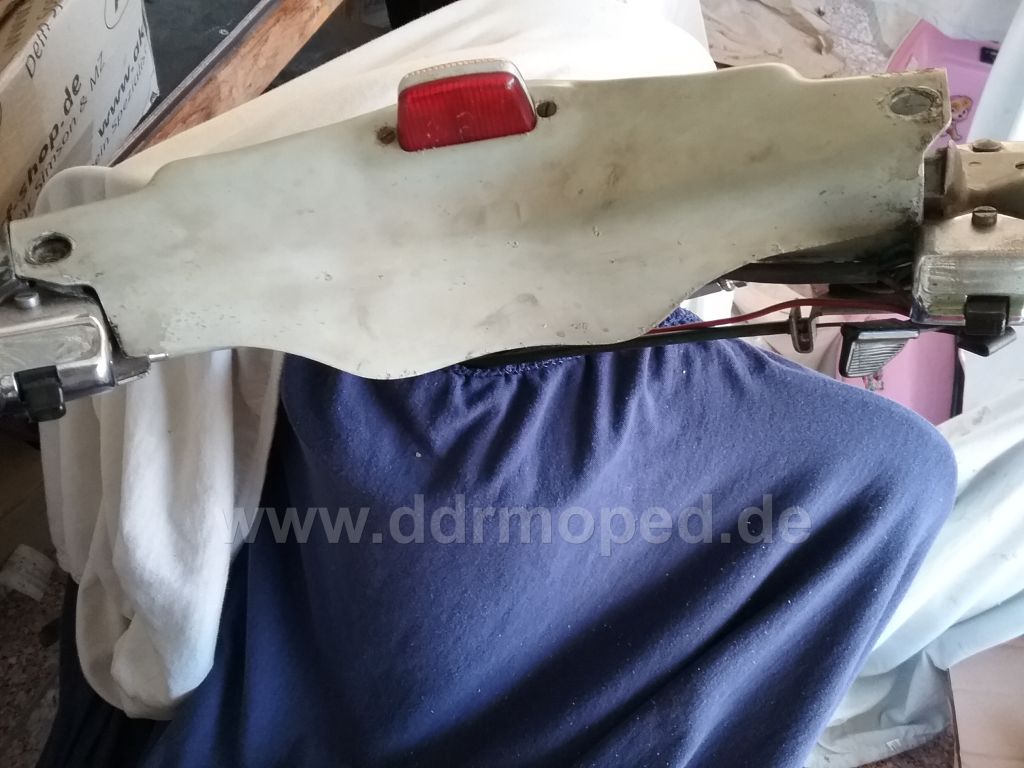

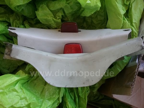

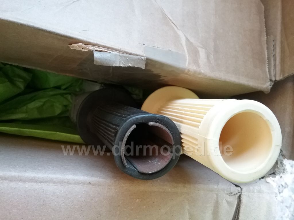

Hier auch zum Vergleich. Die Parklichter sind unterschiedlich, ebenso die Materialen und Maße der Bleche.

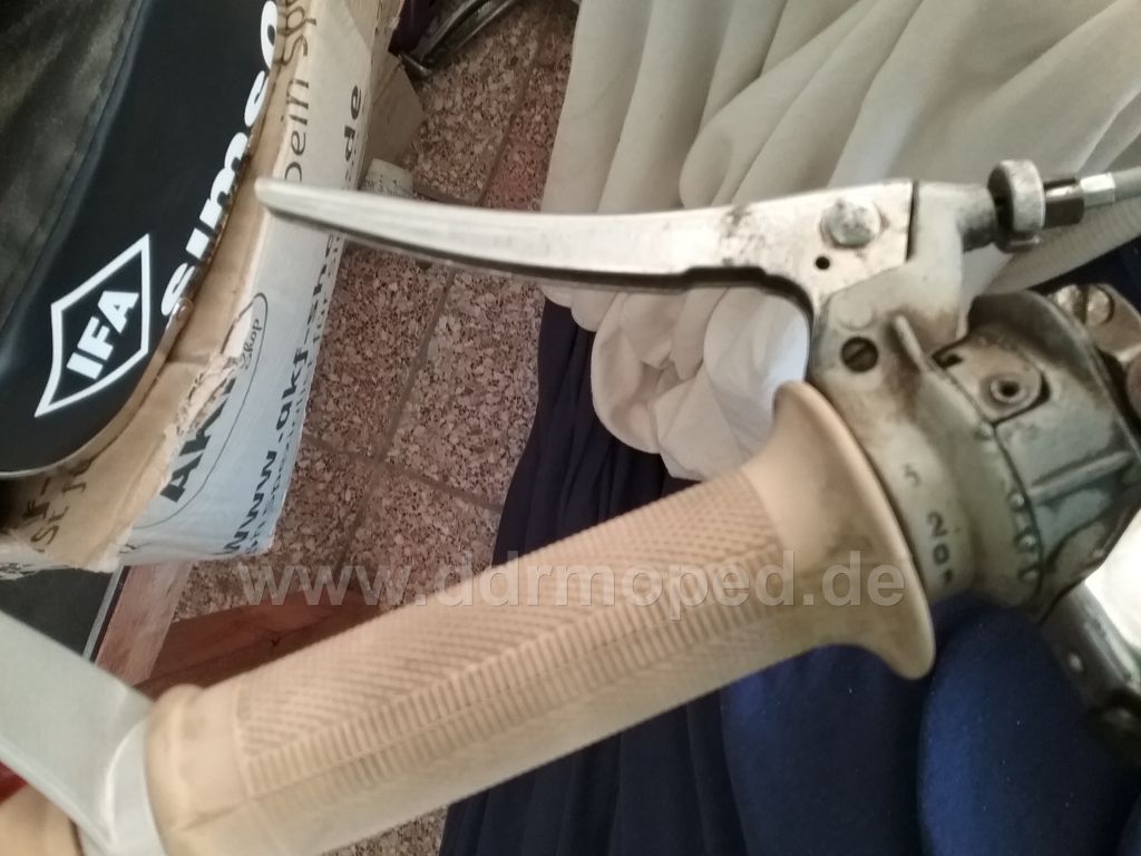

Das tundragraue Aluminiumblech paßte nicht an den Lenker, der noch verbaut ist. Dafür müßten die Armaturen verschoben werden.
