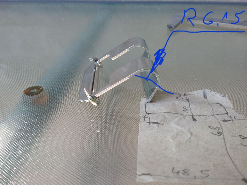

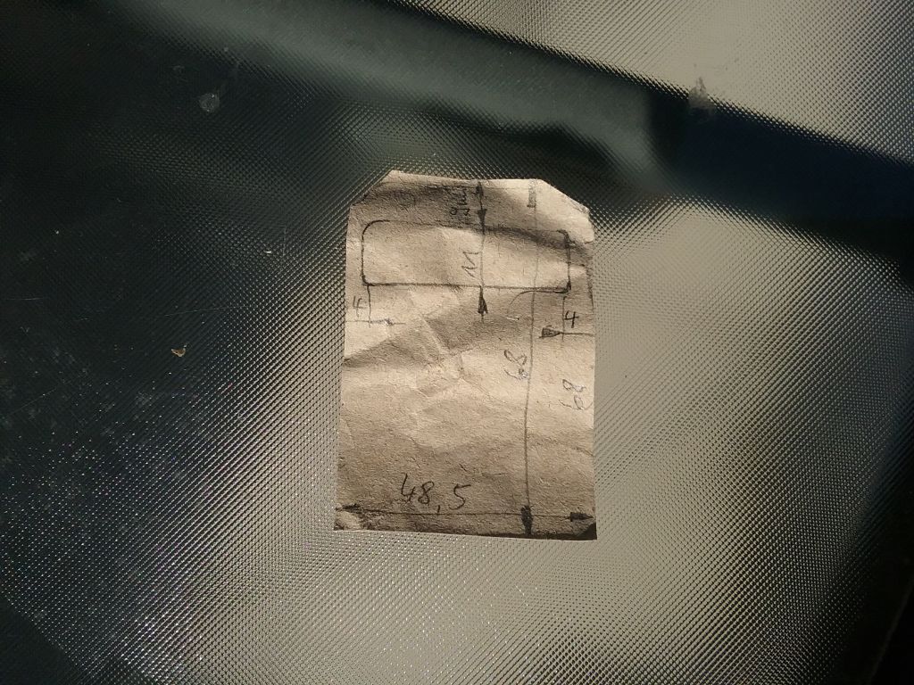

Ich habe mal eine schnelle, schmutzige Abwicklung angefertigt. Hat jemand andere Maße? Gerne her damit.

Der Biegeradius sollte 6,15 mm sein und das Blech 1,5mm stark.

So gefällt mir das. Da spare ich Bauteile und Gewicht. Mal gucken, was mein Nachbar für Blech da hat. Der Haken kann ja nicht so schwer herzustellen sein..
wenn Du Dich da mal nicht täuscht....
Habe mal welche nachgefertigt, aber das war dann manchen wohl zu teuer. Ich glaub ich lag bei 5 oder 7 EUR in Edelstahl poliert. Das Blech ist nicht das Problem aber die exakte Biegung vom Radius.
Musste dafür extra eine Vorrichtung anfertigen.
Siehe hier

Da mein Nachbar nicht da war, habe ich mich mit 0,8 mm Alu versucht. Mittlerweile habe ich auch Blech mit entsprechender Stärke bekommen. Das Biegen ist so deutlich schwieriger und das Ergebnis nicht zufriedenstellend. Ich kann es bestätigen. Eine Biegemaschine ist hier hilfreicher als Feldschmiedearbeiten.
Es tut mir leid, dass deine Arbeit nicht honoriert wurde. Geiz macht dumm und viel kaputt!

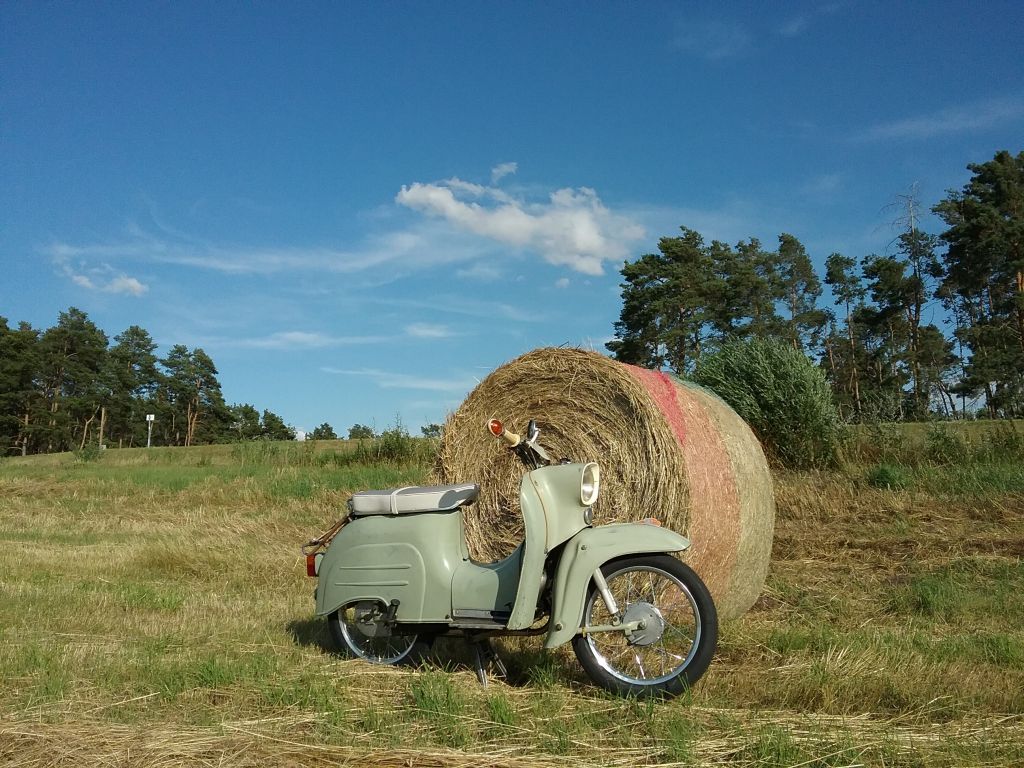

26 km bin ich gekommen.
