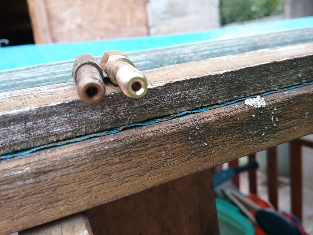

Wieder etwas für die Tonne. Die verbaute Nadel sah ganz gut aus. Sie ist unten schlanker als die Nachbaunadeln. Mal sehen, wie das Fahrverhalten ist?
