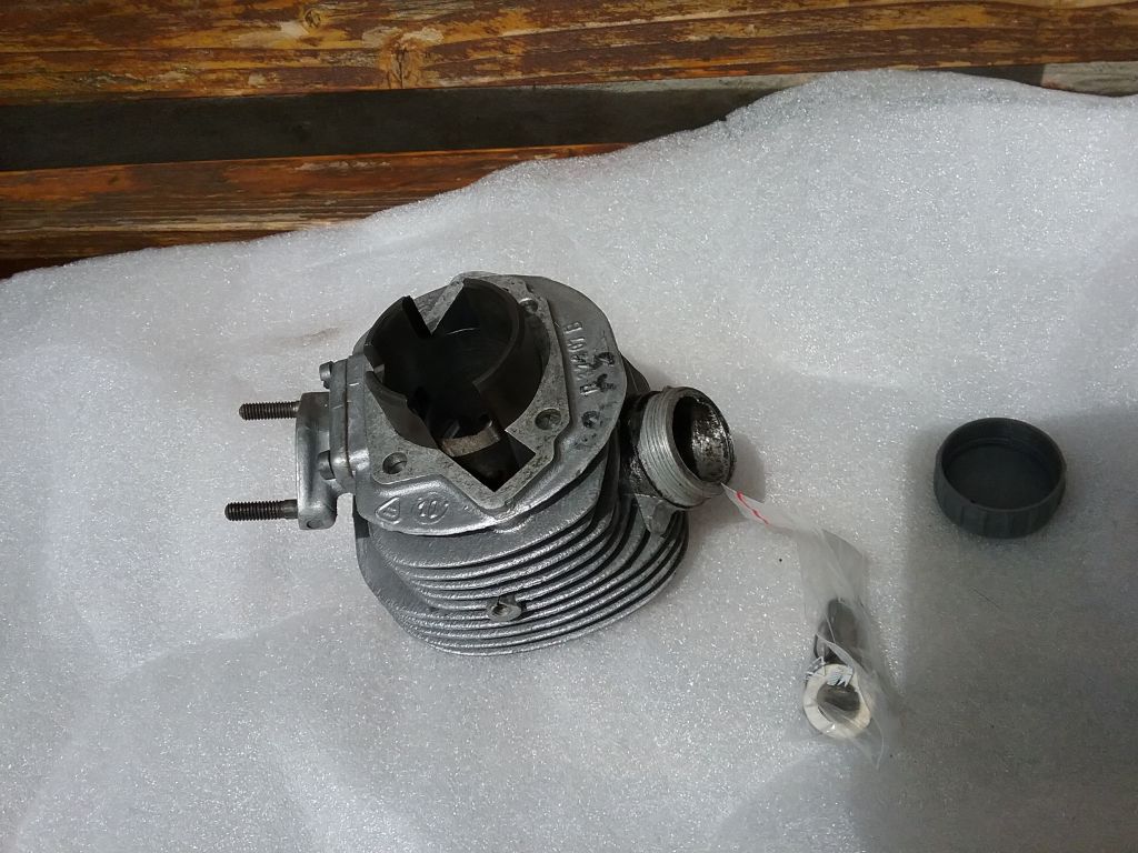

der wäre vom Sperber, aber den hat schon jemand umgebaut.
Baue mal einen einfachen mit 2 Rohren ein. Ich schließe sogar eine Wette mit Dir ab . wink.gif
Die Öffnung ist gut so

QUOTE (Doc Holliday @ 27.07.2023, 19:33)
Wie kommst du auf Sperber?
Gab es bei den 4 Rohrigen Unterschiede?
Moped Micha
Geschrieben am: 28.07.2023, 06:30
Beiträge: 2384
Mitgliedsnummer.: 9051
Mitglied seit: 16.08.2016

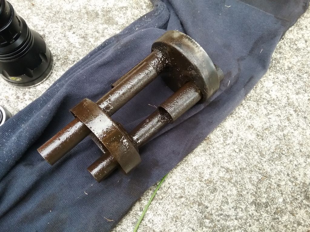

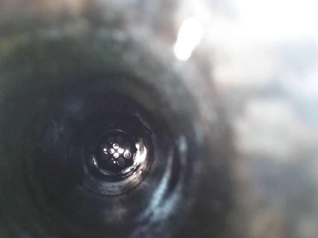

QUOTE (smartsurfer81 @ 27.07.2023, 21:01)
....das Auspuffthema hat wohl doch etwas mit deiner Schwalli zu tun _console.gif
Der Leistungsmangel bei dieser hier kommt durch fehlende Kompression. Oder versprichst du dir einen merklichen Leistungszuwachs durch den Dämpfereinsatz? Das wäre ja sehr einfach. Wenn es so wäre, müßte nicht so viel Hirnschmalz und Prüfstandsarbeit hineinfließen, um mehr Leistung bei mindestens gleicher Haltbarkeit zu erreichen.
Zum Thema Sperber: wenn du aufmerksam mitgelesen hast, sind bei den originalen Zylindern die Steuerzeiten und Spülverluste kontraproduktiv. Da hier meist über Leistung, bei gleichen Rahmenbedingungen, geschrieben wird, ist es zwangsläufig, dass er auf den Sperberzylinder kommt.
Ich möchte jedoch keine Drehzahlerhöhung. Du kannst gern den Zylinder von ihm ausprobieren. PM macht es bestimmt möglich.

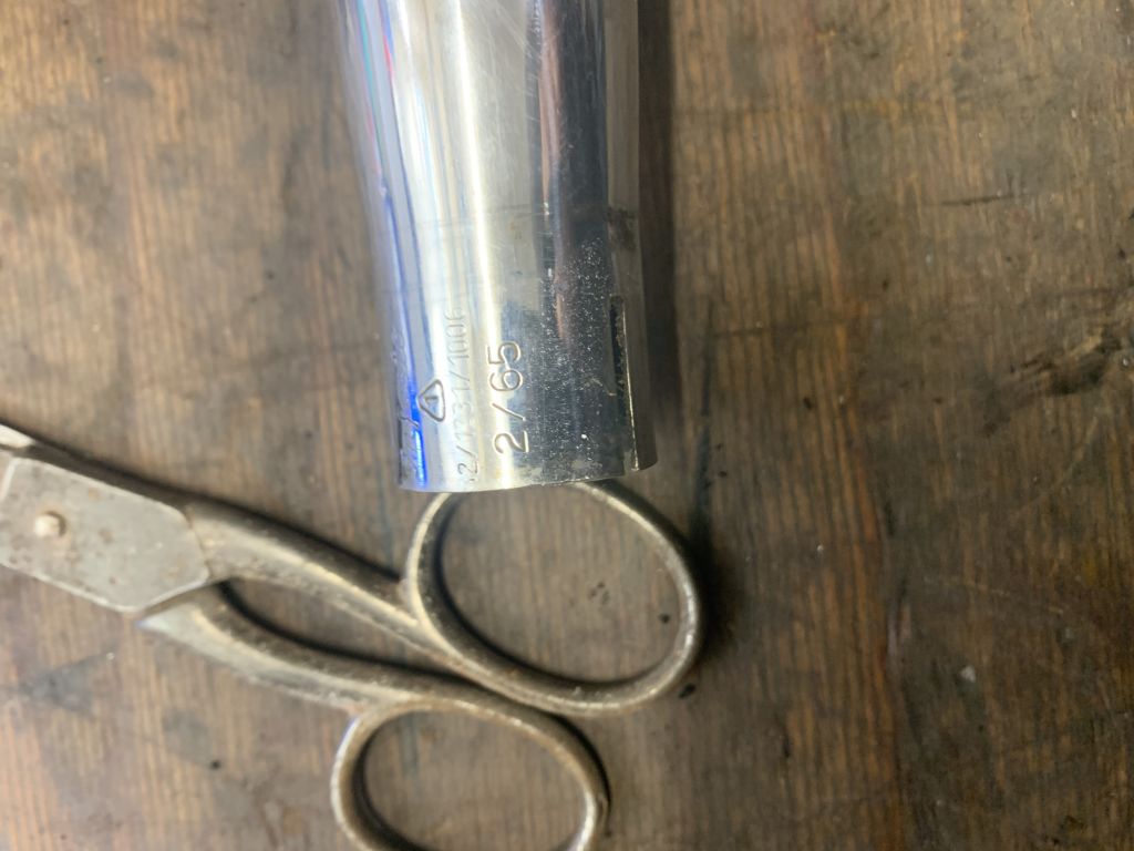

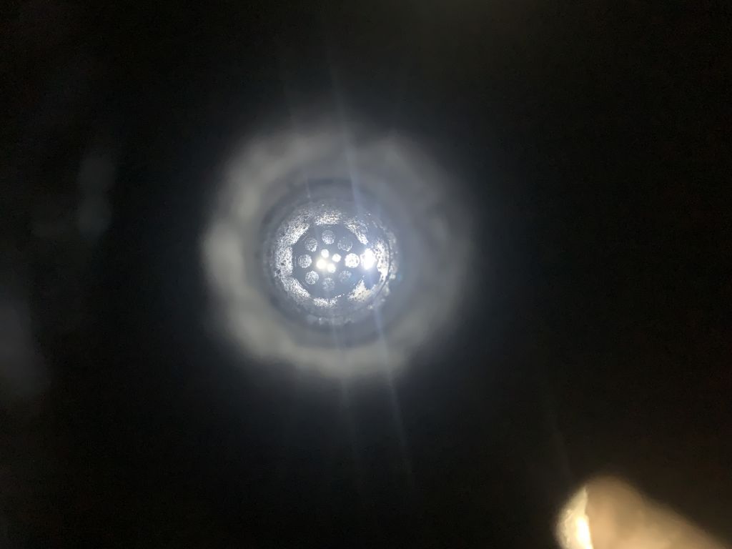

Motte 99
Geschrieben am: 28.07.2023, 09:00
Beiträge: 433
Mitgliedsnummer.: 3693
Mitglied seit: 02.08.2010
Wie schaut der Auspuff von der langen Seite aus ?
Ist er auch für das Bj .
So der ist von
65
Motte 99
Geschrieben am: 28.07.2023, 09:03
Beiträge: 433
Hier
Moped Micha
Geschrieben am: 28.07.2023, 16:41
Beiträge: 2384
Ein Baujahr steht nicht daran.

Nun wollt Ihr ja sicherlich wissen, wie die Probefahrt verlief?
Sehr gut. Der Motor zieht wieder besser, klingt auch besser, ohne metallische Nebengeräusche der Schwungscheibe. Die Kerze ist rehbraun bei gleichzeitig keiner Rauchentwicklung am Auspuffende. Also macht es was aus, wenn die Reibung im System reduziert wird. Eine Auspuffschelle von der /1 habe ich auch montiert, da sie dort ab höheren Drehzahlen"herausgebrüllt" hat.
Der andere Dämpereinsatz brachte keine Besserung.
"Das war schön", meinte mein kleiner Helfer.
Bleibt gesund!
Micha
PME-MailMSN
