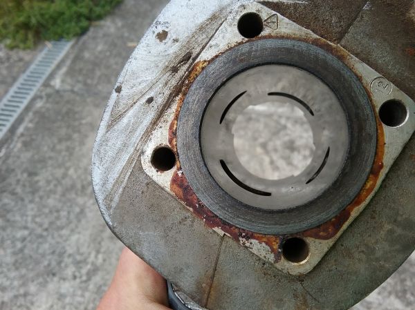

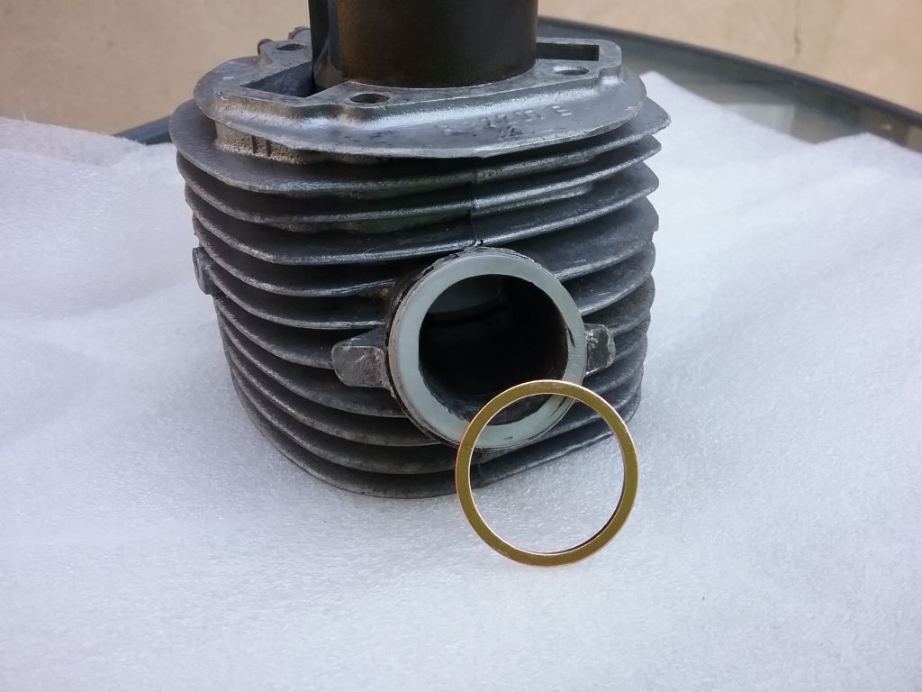

Da ist der Übeltäter.
Die Steuerzeiten stimmten, beim geschliffenen Zylinder stimmen sie natürlich auch. Den zuvor montierten Dreiecksflansch habe ich wieder montiert, da die Übergänge besser passen als bem regenerierten Zylinder. Die Dichtungen habe ich wieder aus Pappe selbst hergestellt.

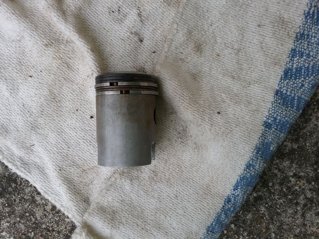

Blow by war das große Thema!

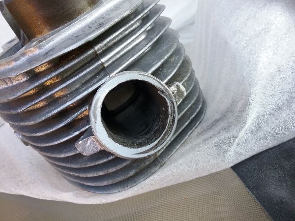

Der Zylinder sieht noch gut aus.

Also vorbeigeblasen hat der nach dem Bild nicht wirklich.
Aber was mir auffällt, dass die Ringstöße recht nah beieinander liegen.

QUOTE (smartsurfer81 @ 30.07.2023, 16:07)
Und genau da ging es durch, frisches Gemisch und Abgase. Deswegen gab es braunen Schlamm im Auspuff (3 Liter habe ich vorher nachgetankt). Normal sind nach einem Verbrauch von 3 Litern auf ca. 100 gefahrenen km, nicht solche Rückstände zu finden.
Jetzt habe ich nicht nur Kompression, sondern auch wieder eine Motorbremse. Die Schaltbarkeit im Fahrbetrieb hat sich ebenfals deutlich verbessert.

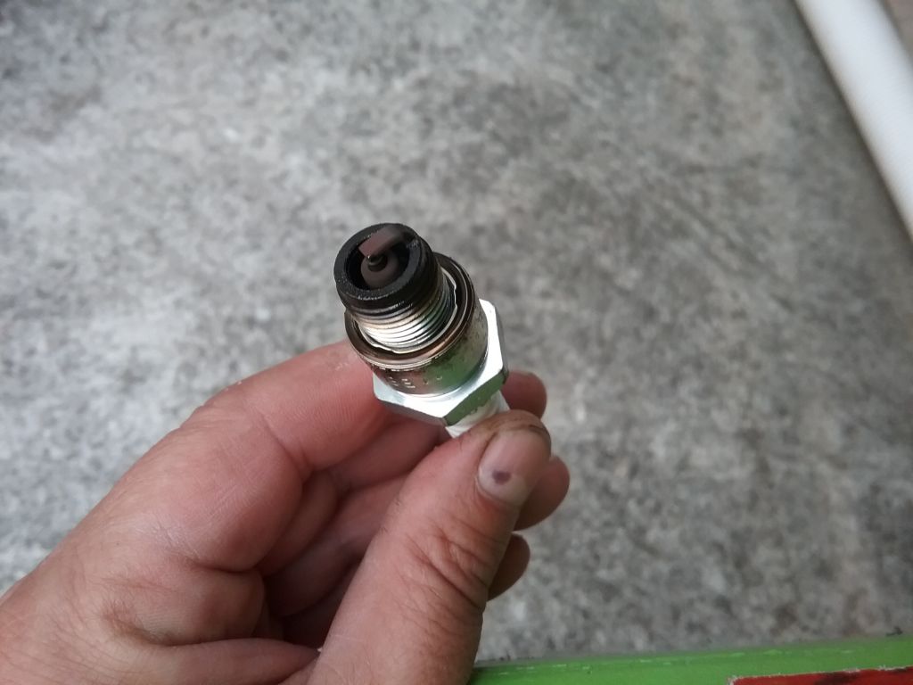

Solange der Zylinder nicht eingefahren ist, belasse ich die Abstimmung so. Danach kommt die Nadel eine Kerbe tiefer.
