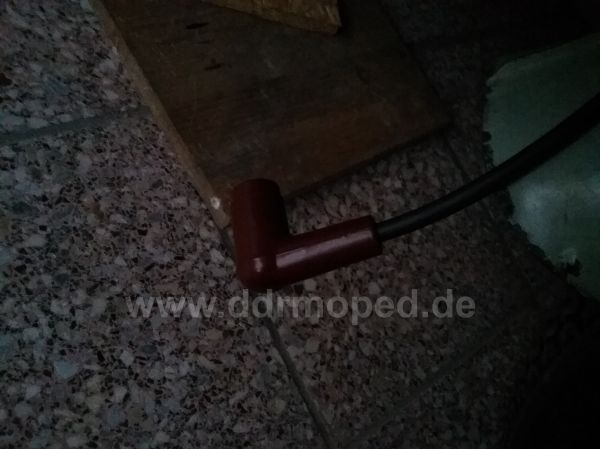

QUOTE (Toni @ 26.04.2023, 19:19)
Unbedingt!
NGK LB01F Kerzenstecker passt übrigens in den original Blechmantel, ggf noch etwas Isolierschlauch oben über den Stecker schieben, falls er zu locker im Blech liegt. Fällt nicht auf, funktioniert aber.
Fahre alle meine Autos mit NGK Steckern und viele mit Blechmantel zum verstecken wink.gif
Bei meinem KR sieht er so aus...
Bleibt gesund!
Micha

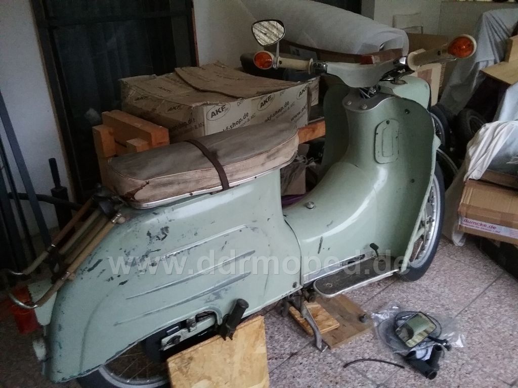

Der Haufen, übrig gebliebener Teile, wächst.

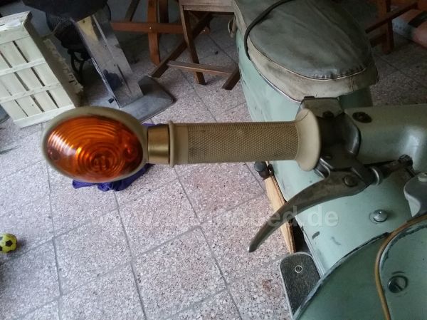

Heute habe ich enige Züge gewechselt und die Griffgummis. Das Schaltung einstellen ging ganz gut. Hier ist eine gute Hilfe:
https://m.youtube.com/watch?v=yhg3Ep1YN4Q
Der Deckel des Zerstäubers mußte auch weichen, da er eine Einstellschraube hatte.
Nach dem Verbau des linken Blinkers sperrt jetzt die Nachbauschraube das Schaltrohr und somit den 3. Gang. Da muß ich mit dem Dremel ran oder eine originale besorgen. Die hatte so schön geschaltet.

Das Messingstück ist noch von meinem Sperberprojekt. Ich finde es nicht verkehrt, bis ich ein Alustück bekomme.
Die Schweißpunkte des Gasgriffrohres stechen ganz schön hervor. Das Griffgummi sitzt aber auch saugend...
Bleibt gesund!
Micha
PME-MailMSN
Geschrieben am: 28.04.2023, 12:25
QUOTE (Moped Micha @ 27.04.2023, 20:47)
So einen dicken Schweißpunkt unterm Griffgummi habe ich noch nicht gehabt.
Eigentlich müsstest du 65`noch den kurzen Lenker haben, aber du has die langen Griffgummis verbaut?!
Dadurch entscheidet sich dann auch, welches Aludistanzstück du brauchst.
In meiner Erinnerung müsste noch ein originales für den kurzen Lenker irgendwo bei mir schlummern.
Falls Bedarf besteht, würde ich mich mal auf die Suche begeben.
Gruß, Andi
Geschrieben am: 28.04.2023, 17:26
Beiträge: 5647
Richtig, Andi, kurzer Lenker, schmale Griffgummis sollten original drangehören.

Ihr beiden habt Recht. Es ist der lange Lenker mit den langen Griffen verbaut. Das war so schon beim Kauf. Wenn jemand das so hat und abgeben möchte, gern her damit. Bis dahin brauchst du nicht zu suchen Andi.
Zumindest kann ich erst einmal damit leben.
Was mich immer irritiert, ist, dass das Vorderrad so hoch ist, wenn die Schwalbe auf dem Hauptständer steht.
Heute habe ich mich lange mit der Elektrik beschäftigt. Masse war oft nicht vorhanden und alles stark korrodiert. Schleifpapier und Ballistol kamen ordentlich zum Einsatz. Manches musste ich auch erneuern, weil defekt oder zu kurz.

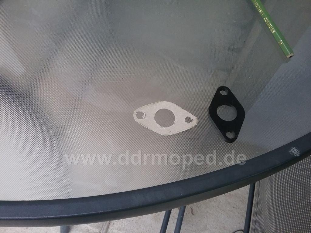

Der Zerstäuber war nur mit dem Isolationsstück, ohne Dichtungen und ohne Scheiben montiert. Der in Deutschland gefertigte Bowdenzug für den Choke ließ sich am Hebel erst montieren, nachdem ich ihn mit dem Cutermesser am Lötnippel verkleinerte und rund schliff. Der Innenzug ist etwas zu kurz. Die Düsen werde ich noch erneuern. Die Hauptdüse ist ganz schön verwirkt. Dichtungen konnte ich wenigstens selbst herstellen.

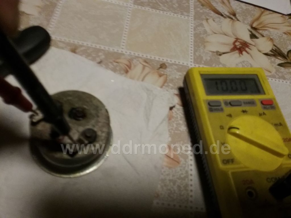

Da ich nicht mit dem Ersetzen der Hupe einverstanden war, habe ich mich mit ihr beschäftigt. Die Hupen sind meist nicht defekt, sondern haben Kontaktprobleme. Dies ist auch meßtechnisch nachweisbar. Einfach den ohmschen Widerstand zwischen den Klemmen15 und 31b der Hupe messen.
Bleibt gesund!
Micha
PME-MailMSN
Moped Micha
Geschrieben am: 29.04.2023, 23:29
Beiträge: 2388
Mitgliedsnummer.: 9051
Mitglied seit: 16.08.2016

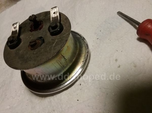

Wenn der gegen unendlich geht, ist kein Kontakt vorhanden. Doch wie ändert man das nun?

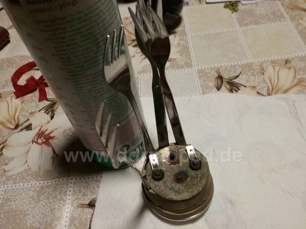

Man guckt hinein.
Die Gummimanschette hole ich mit Hilfe von Kuchengabeln herunter. Da gibt es auch andere Hilfsmittel...

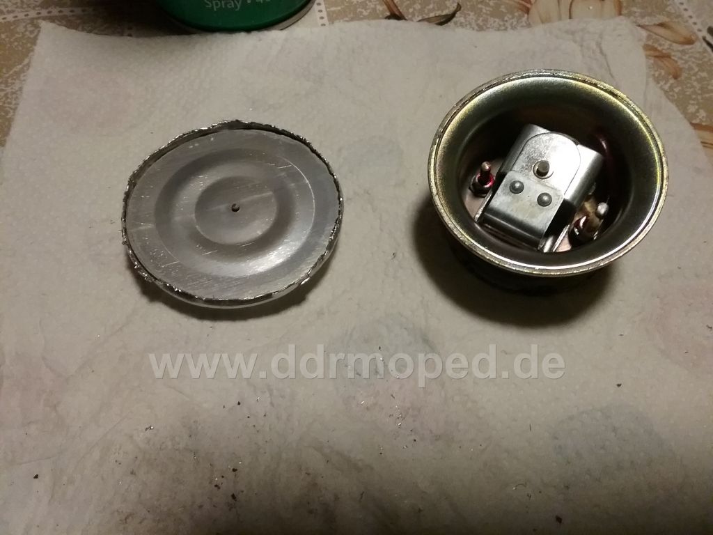

Danach wird die vordere Aluabdeckung vorsichtig aufgebördelt. Dies geht mit einem kleinen, scharfen Schraubendreher ganz gut, wie ich finde.
Bleibt gesund!
Micha

Wenn alles klappt, könnte man es so vorfinden. Links in der Aluabdeckung ist die Membran, welche beim Betätigen des Hupenknopfes schwingt, zu sehen.

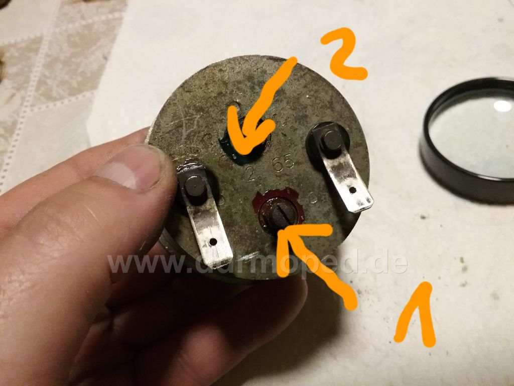

Um die Spule vom Gehäuse zu lösen muß die Schraube 2 vollständig heraus gedreht werden. Über die Schraube 1 können sowohl der ohmsche Widerstand der Hupe als auch der Klang eingestellt werden. Dazu aber erst überall Kontakt herstellen und diese, sowie die Kontermutter reinigen und lösen.
