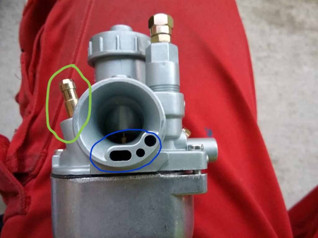

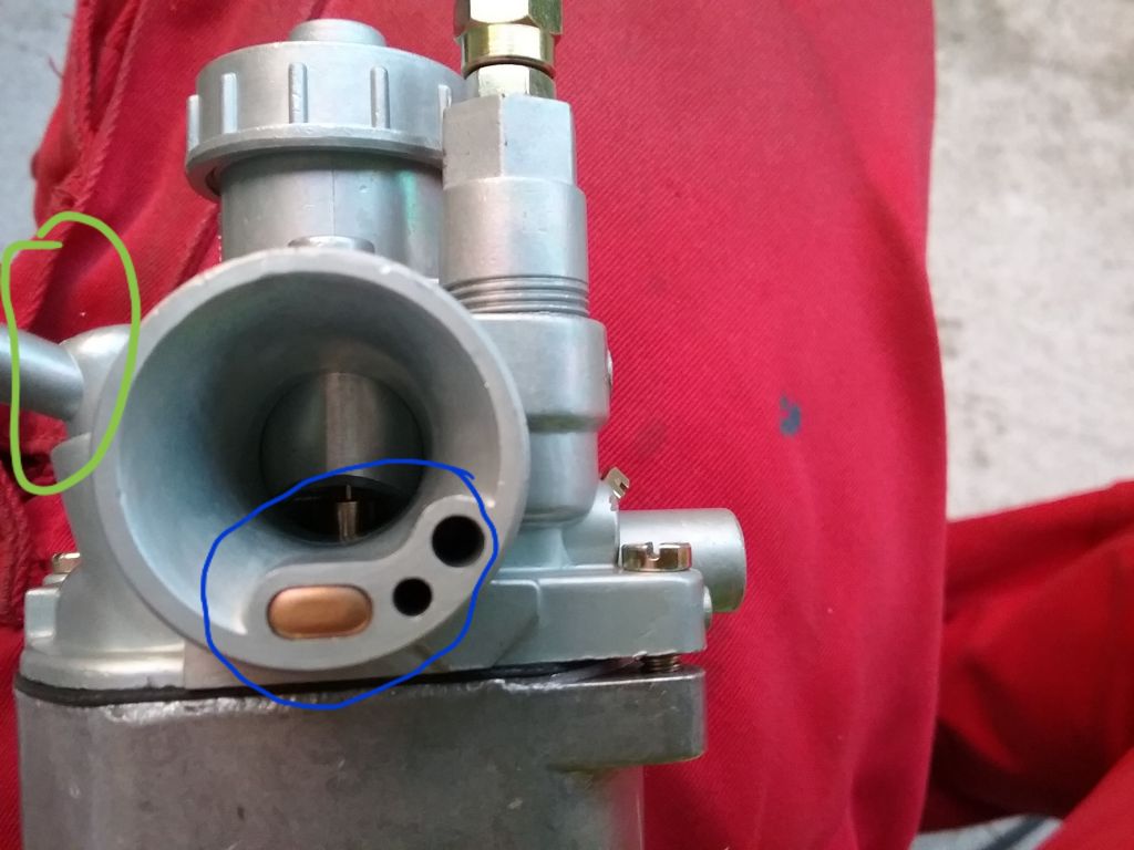

Die Strömungsverhältnisse rund um den 16N1-5 (mit der langen und beruhigten Ansauganlage!) sind schon ganz anders. Dementsprechend schwingt die Luftsäule im Vergaser anders vor und zurück (ja zurück, deswegen hat man auch immer Öl in der Ansaugseite), und dementsprechend braucht man auch eine andere Vergaserabstimmung.
Hiervon auf mögliche Verbesserungen am alten Setup der KR51 ohne /1 zurückzuschließen ist so simpel nicht richtig.
Ein zweiter Unterschied übrigens liegt in der Vormischluft. Die kommt im N1-1 aus dem Ansaugtrichter, beim N1-5 von unten links aus der Außenluft.

Die Aprilia-Seite zeigt einen Motor mit Rückschlagventil im Einlass. Das haben wir bei Simson-Motoren nicht, deswegen drückt das Gemisch ja eben einen Moment lang in den Vergaser zurück, wenn der Kolben seine Abwärtsbewegung beginnt.
Hier ist jetzt der große Unterschied zwischen der alten, kurzen Ansauganlage und der verbesserten langen am KR51/1: Je mehr Luft vor dem Vergaser schon in Ansaugrichtung drückt, desto weniger drückt der absteigende Kolben aus dem Motor zurück, und desto besser wird die Füllung der Kurbelkammer bei aufsteigendem Kolben.
Daraus ergibt sich auch der Bedarf nach einer größeren Hauptdüse bei der langen Anlage: Die Luft fährt im Wesentlichen nur einmal (vorwärts) durch den Vergaser, während bei der alten Anlage ein deutlich größerer Teil des Gemischs aus dem Motor nochmal zurückkommt und ein zweites Mal durch den Vergaser läuft.
Nebenschauplatz: Die Vergaser 16N1 haben so viel Verschleiß an Zerstäuber und Nadel, weil die Nadel im Gasschieber nicht ordentlich geführt ist. Da ist viel seitliche Bewegungsfreiheit. Am 16N3 wurde das erheblich verbessert.
