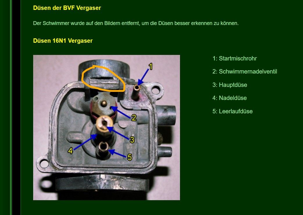

Noch einen Hinweis zum 16N1-1 .
Dieser holt die Luft ungefiltert ( ja untegefiltert ) aus der Unterseite vom Venturi Rohr .
Die Öffnung im Venturi Rohr ist ja mit einem Hart verschlossen.
Daher lässt sich der -1 auch supotimal abstimmen.
http://www.mopedfreunde-oldenburg.de/html/..._16n1_16n3.html
zum Link habe ich auch noch einen Screen Shot vom link eingefügt.

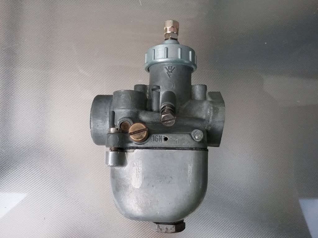

Heute gab es wieder etwas zum Spielen.
Bleibt gesund!
Micha
PME-MailMSN
Moped Micha
Geschrieben am: 17.08.2023, 17:02
Beiträge: 2384
Mitgliedsnummer.: 9051
Mitglied seit: 16.08.2016
Natürlich nicht zum Spielen, sondern zum Abstimmen. Vieles ist verschlissen. Das ist jedoch nicht schlimm. Teile gibt es ja...
