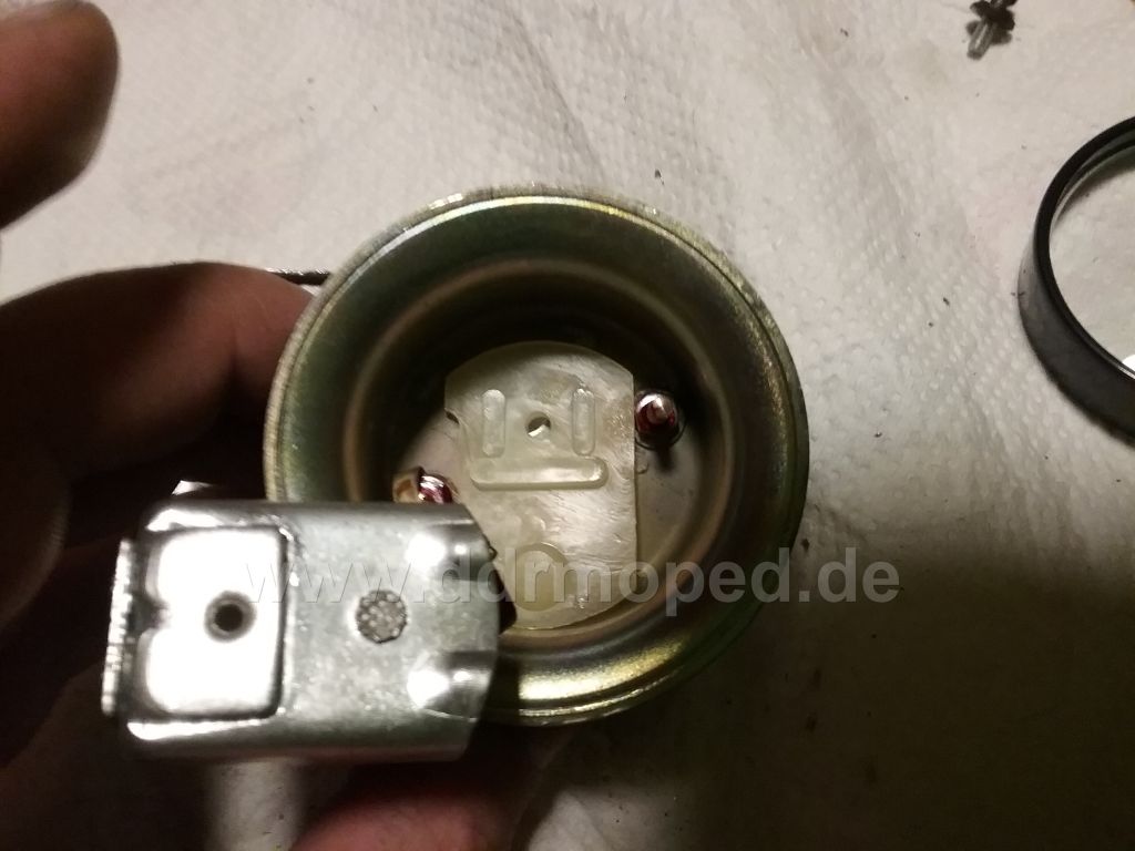

Hat dies auch geklappt, kann es so aussehen. Rechts ist Kontakt 31b und links der Kontakt 15 zu sehen. In der Mitte ist Isolation vorhanden.
Bleibt gesund!
Micha

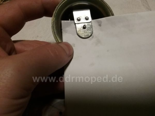

Als nächstes werden die Kontakte gereinigt. Ballistol und Papier sind dabei hilfreich.
Bleibt gesund!
Micha

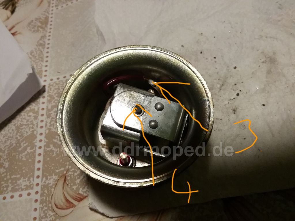

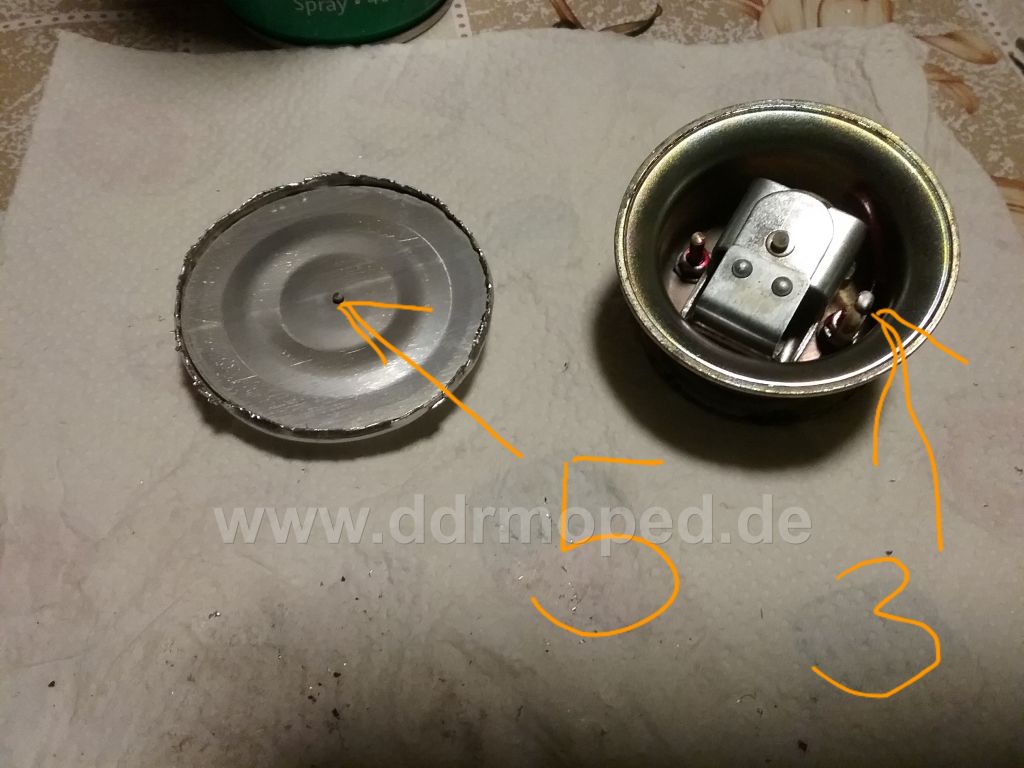

Kontakt 4 nicht vergessen. Die Lötstelle 3 zwischen Spule und Klemme 15 sollte in Ordnung sein. Die Spule selbst natürlich auch.
Bleibt gesund!

Der Kontakt 5 an der Membrann muss auch sauber sein.
Bleibt gesund!
Micha

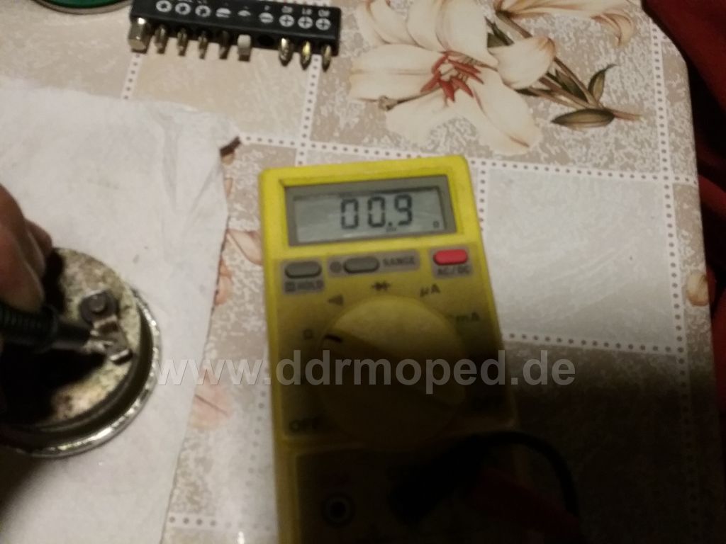

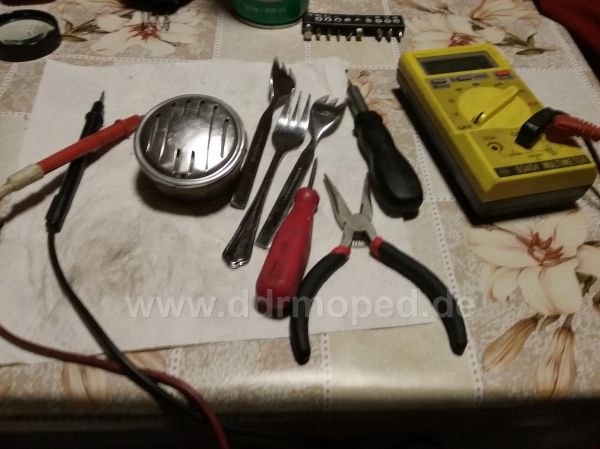

Wenn man es so weit geschafft hat, kann die Hupe in umgekehrter Reihenfolge zusammen gebaut werden und die Aluabdeckung wieder umgebördelt werden.
Nach dem Zusammenbau habe ich folgenden ohmschen Widerstand gemessen.
Bleibt gesund!

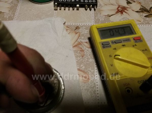

Jetzt drehe ich an der Einstellschraube 1 so lange herum, bis ich eine Stelle finde, an der der ohmsche Widerstand wieder ins Unendliche geht. Etwas drehe ich dann zurück und versuche einen Wert von 5 Ohm zu treffen. Die Kontermutter nicht vergessen wieder fest zu ziehen.

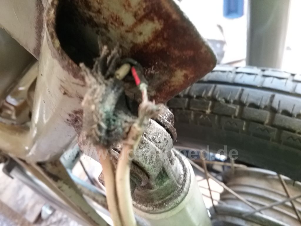

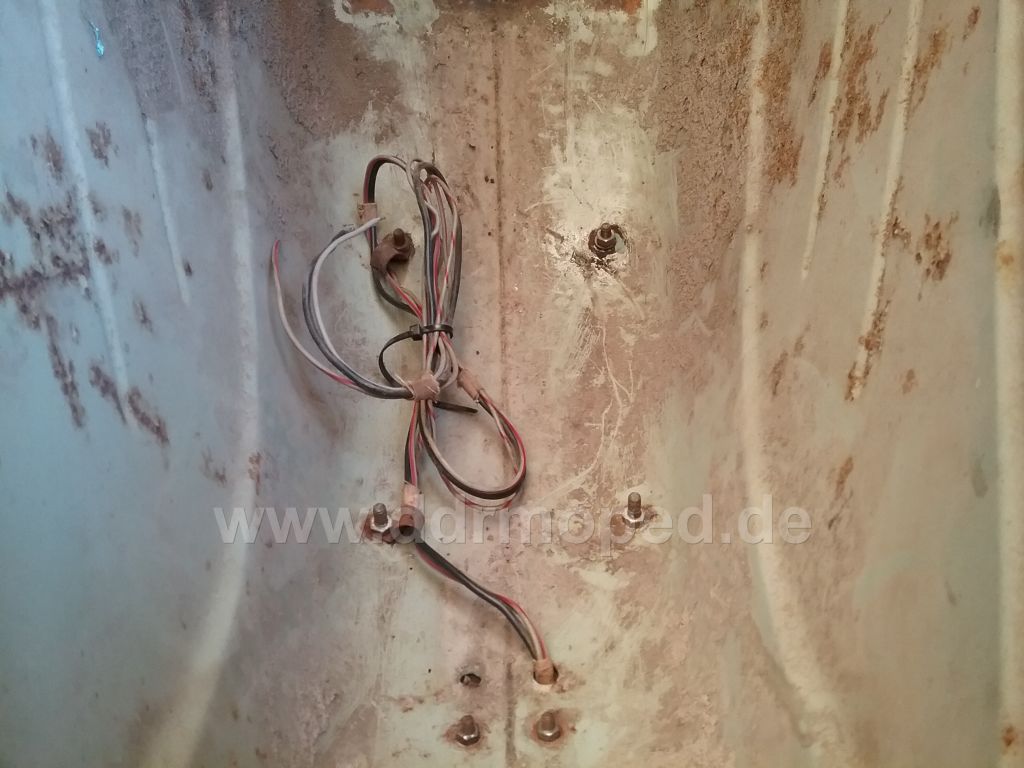

Mit der Elektrik ging es heute weiter. Der Erschaffer hatte da wohl einen Denkfehler?
Bleibt gesund!

Und hier.

Dies fiel mir auch auf und wurde geändert.

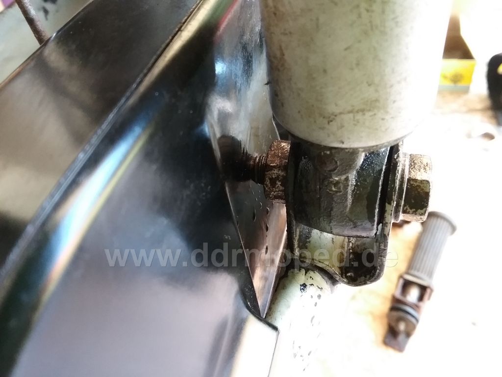

Dies ist auch kein fener Zug!

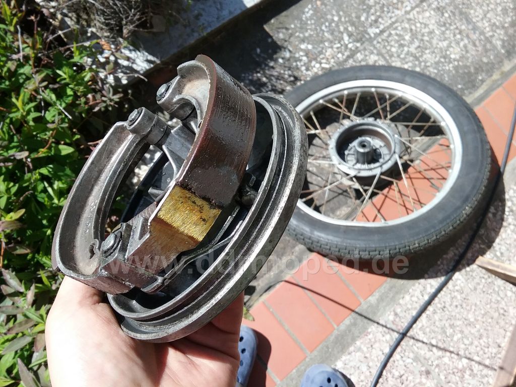

Eigentlich wollte ich gleich noch eine neue Decke aufziehen. Das macht bei dieser Felge jedoch keinen Sinn.

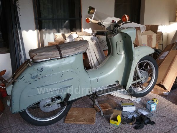

Meine Güte, Respekt dass du dich einer solchen Bastelbude angenommen hast, an der ein durchschnittlicher Schrauber einigermaßen verzweifelt wäre. Oder aber einfach alles neu gemacht hätte. Wie viele Teile dieser Schwalbe hast du eigentlich bisher weggeworfen? Null? wink.gif Wobei, die Hauptdüse ist vielleicht tatsächlich in den Mülleimer gewandert hmm.gif kann ja nicht wahr sein biggrin.gif
Es sollte ein Ehrenabzeichen für derartige Vorgehensweise geben. Und der Vorbesitzer dieser Schwalbe könnte nen Gutschein für ne Grundkurs-Schulung gebrauchen. Aber wie zu Hölle kam Zündkabel in die Fußraste? blink.gif biggrin.gif
