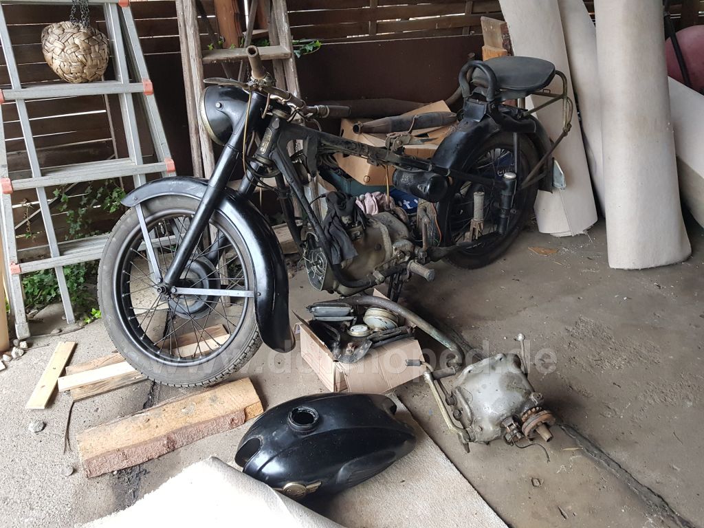

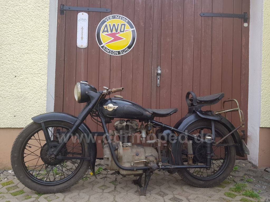

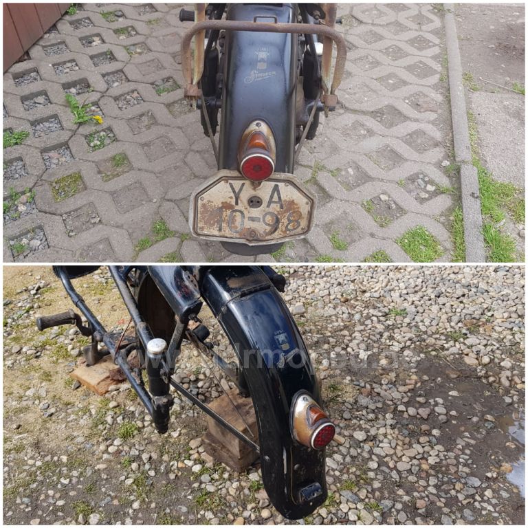

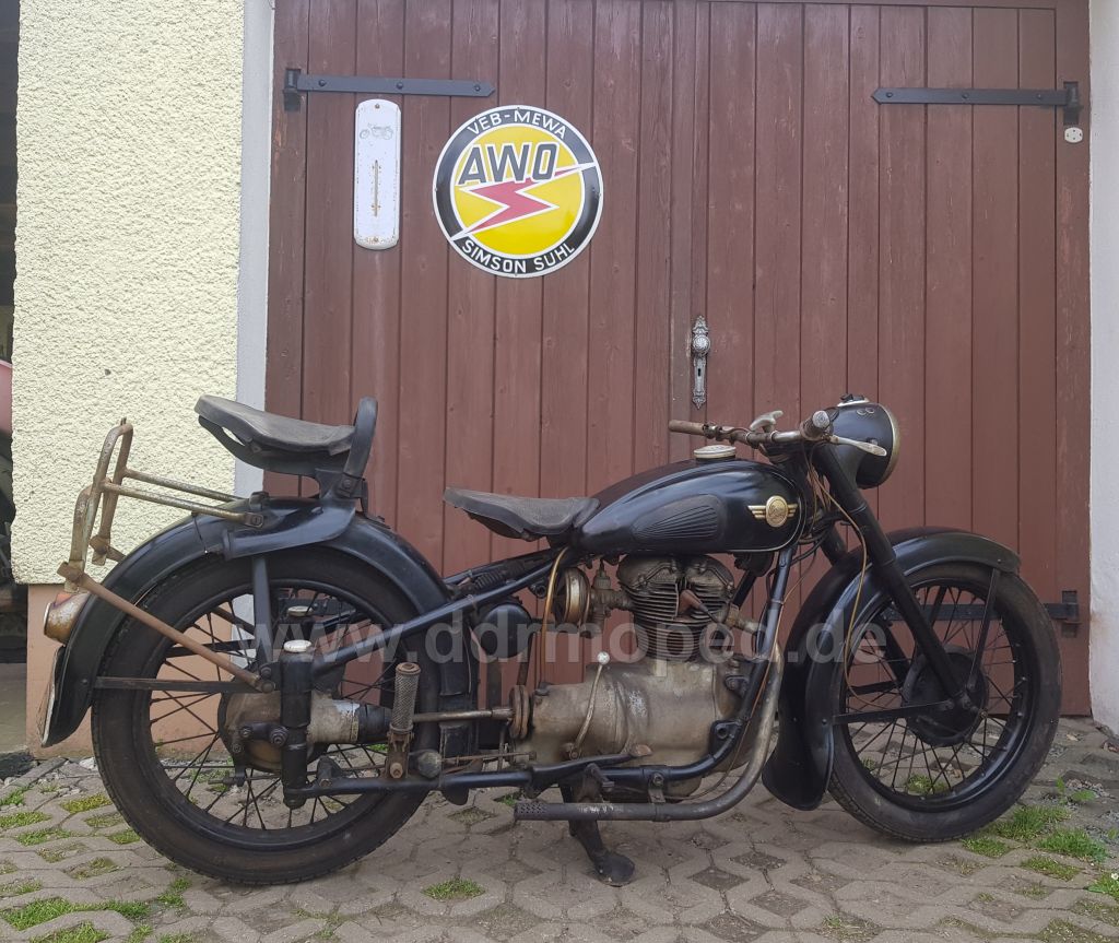

Hallo zusammen, Ich habe sie schon unter "eure neueste Anschafgung" gezeigt, aber hier nun das eigene Thema. Sie ist Am 03.06.1958 "Geboren", sie ist aus 2.Hand. Im Brief ist nur der Erstbesitzer eingetragen da der Zweitbesitzer mit ihr nie gefahren ist. Vorübergehend Stillgelegt ist sie seit dem 28.12.1979. Die AWO hat noch Origallack und dieser wird auch Erhalten. Die Technik muss vorraussichtlich zum großenteil überholt werden. Hier nun ein paar Bilder:

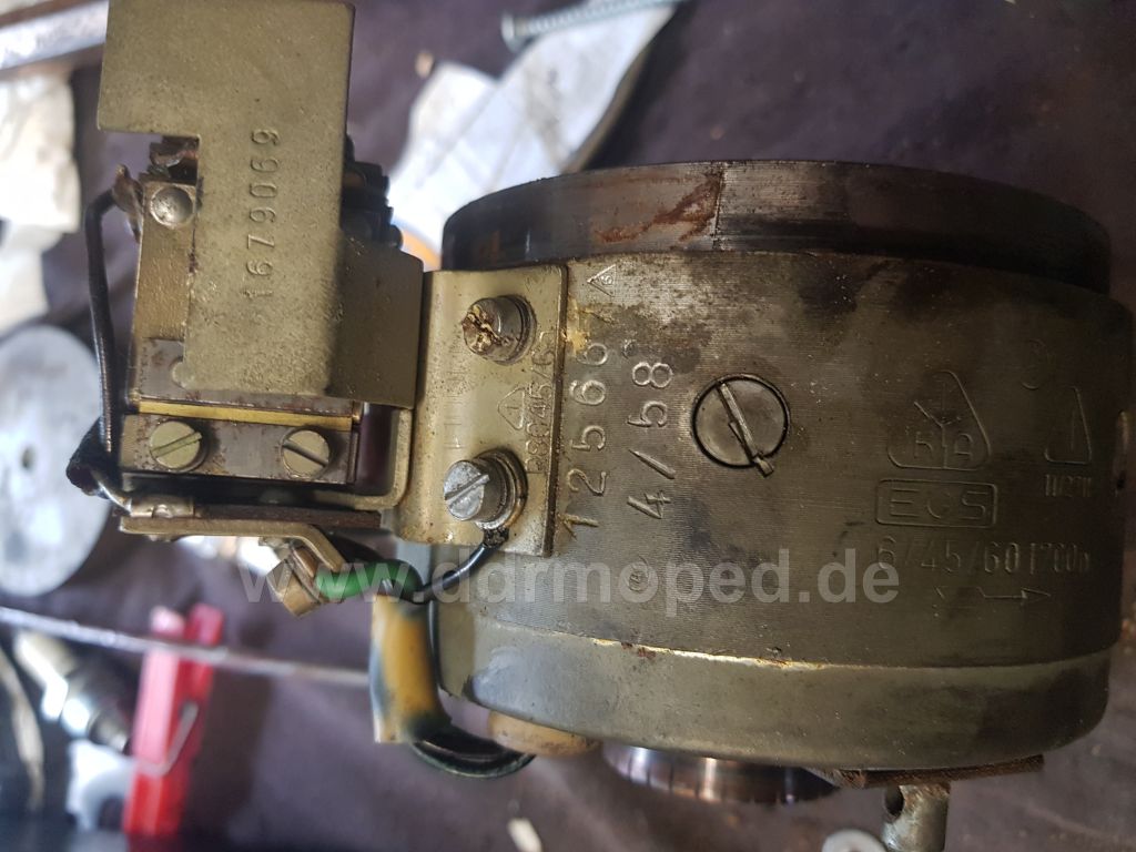

| QUOTE (boerdy61 @ 15.05.2023, 19:29) | | Feines Patinateil. Hätte ich auch genommen. Erst mal die Basics machen, Vergaser, Kerze, Unterbrecher, ZZP und Ventile prüfen, Öl wechseln. Vllt hast du schon Glück, dass sie anspringt. Oft ist aber leider der Zündmagnet hinüber, Lack der Wicklung der Zündspule spröde. Versuchs und berichte! |
So sehe ich das auch, Glückwunsch dazu! In meine Touren habe ich den hier verbaut: https://www.old-motorcycle-parts.com/Magnet...r/AWO-ZS3-EZ41/Das Aufmagnetisieren hatte nicht lange gehalten.

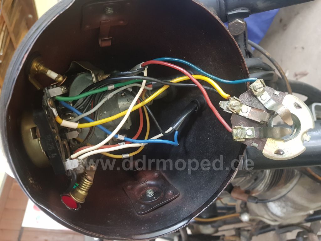

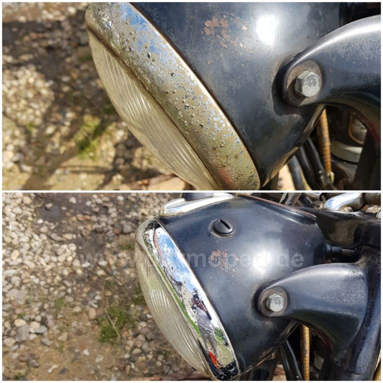

Ist Original, Bremslicht wurde meines Wissens nach seit Ende 1956 verbaut. Wir haben die Elektrik übrigens mal Kontrolliert, funktioniert alles. Hier noch ein Bild von der Lampe, wir haben da drin nichts geputzt oder neu gemacht  . Viele Grüße Richard

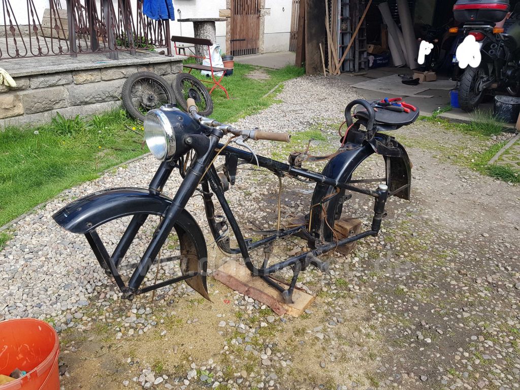

Vielen Dank. So sieht sie seit Heute aus. Übrigens war der verbaute Zündmagnet aus 06/66, dieser ist jedoch Tod. Desweiteren sind Zylinderkopf und Ventildeckel von der Nummer her übereinstimmend  . Die Ventildeckel haben aber leider Korrosion angesetzt die sich nur sehr schwer entfernen lässt. Viele Grüße Richard
